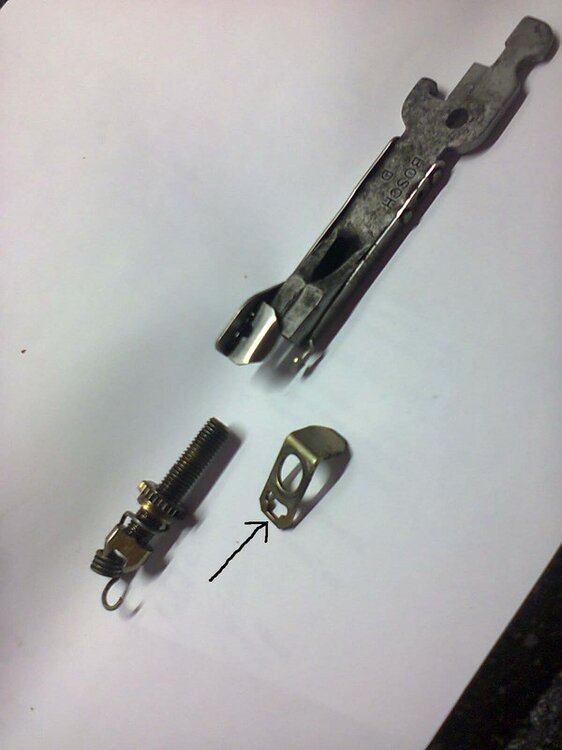

Nach meiner Bremsenproblematik habe ich nun neue Trommeln und Beläge gekauft.
Jetzt will ich alles einbauen, aber folgenden Frage stellt sich mir:
Wie gehört der Bremsennachsteller richtig zusammen????
ich habe diese Teile:
gehören die so zusammen???
zusammengebaut sähe es dann so aus....
so würde es zumindest ( meiner Meinung nach) mit der automatischen Nachstellung funktionieren....
aber sicher bin ich mir nicht !! :(

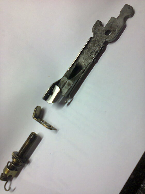

Hallo, ich habe den Rücksteller selber vorgestern in der Hand gehabt, als ich die Bremsen hinten neu belegt habe.
Ist ganz einfach:
Schau mal Dein Foto Nr. 2 an.
Der Rücksteller (großes Teil) hat einen kleinen Blechpfeil an der Seite. Und das Winkelblech hat das Gegenstück dazu, damit der Blechpfeil sich dort einhängt.

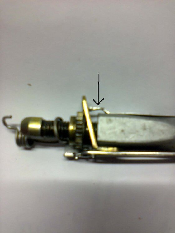

Die gefeferte Blechlasche des Rückstellers greift - wie auf Foto 3 zu sehen - in das Zanrad der Verstellschraube.
Das Winkelblech hat die Aufgabe, die Verstellschraube in der richtigen Lage zu halten.

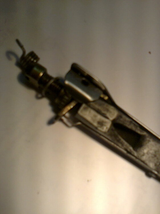

von der Rückseite sieht das dann so aus:
Richtig so?? :-?

Am 05.04.2013 um 18:44 Uhr hat Lurch geschrieben:
Richtig so?? :-?
Ist da nun so richtig oder nicht???? Oder muss dieses L-förmige Blechteil zur anderen Seite zeigen??? :-? :-? :-?

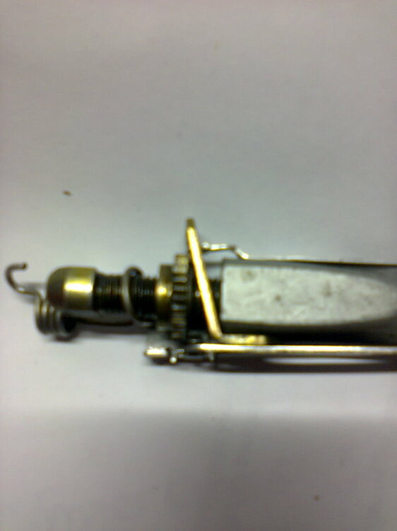

Es kann eigentlich nur diese "Feder" verbogen sein:
So wie es auf dem Bild zu sehen ist müsste sie nach oben gebogen werden um dann parallel zum Versteller zu stehen um hier richtig reinzugreifen und dem kleinen Winkelblech bei Bewegung somit als Widerlager dient:
liege ich da richtig???

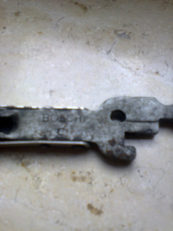

Fakt ist, auf den neuen steht ein "R" bzw ein "L" drauf. ( auf den "alten" von bosch steht nix)
Und wenn ich mir das so recht betrachte, wäre der Einsteller auf diesem Bild falsch!!!
Laut der Bezeichnung wäre auf dem Bild der falsche, nämlich der rechte Nachsteller verbaut...allerdings auf der linken Seite!!

Auf dem Bosch scheint ein D zu stehen...
D = Driver = links??? :-?
So, auf der Beifahrerseite ist der Bosch-Nachsteller mit dieser Bezeichnung...sieht wie ein C aus....
Und meine VErmutung mit dem verkehtherum eingebauten Nachsteller hat sich als falsch herausgestellt.
Baut man ihn anders als auf dem Bild vom Eddy ein, stört das Gewinde der Nabenbefestigungssschraube die Feder/Raste des Nachstellers. Also muss die "Mechanik" tatsächlich nach oben zeigen !!!
