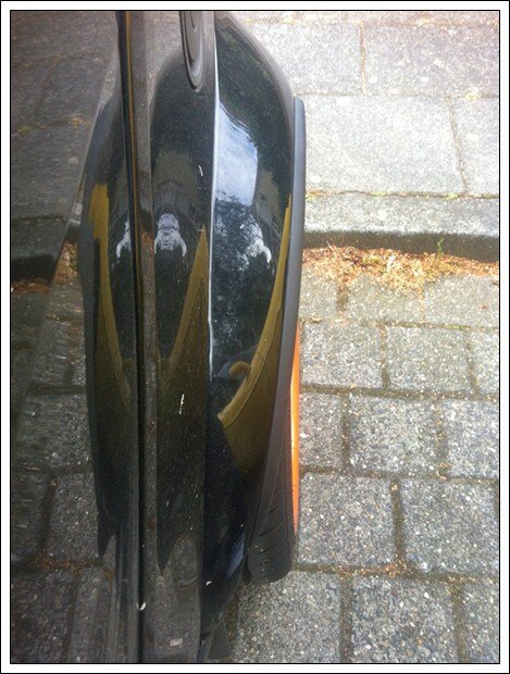

der TÜV hat endlich meine Independence Felgen abgenommen aber leider müssen sowohl an der Vorder- als auch an der Hinterachse die Kotflügelverbreiterungen dran :(
Ich finde, dass die eigentlich schon genug im Radkasten stecken aber wenn es im Gutachten so steht :roll:
Mit dem Tipp von Blackhawk86, habe ich mir eine Schablone gebastelt.
Hinten könnten theoretisch 40mm Spurplatten also 20mm pro Seite dran ...
... vorne 20mm - 10mm pro Seite
Würde mir die dann von Misterdotcom holen.
Die Alufelgen haben aber keine normalen Smart-Radschrauben, sind besondere. Ist das dennoch dann uninteressant :-?
Gibt es denn evtl eine Sache, die davon Schaden nimmt. Radlager zum Beispiel :-?
Nicht wirklich Lust mir dann eine neue Baustelle aufzumachen nur wegen der Optik :-x
Danke für die Antworten und Hilfe :lol: Die werden sowieso erst nächste Saison geholt :-D

Hmm, ich find gar nicht, dass die Räder ohne die Kotflügelverbreiterung zu weit raus stehen (na gut, bin ja auch kein Tüv Prüfer ;-) ) aber die entscheiden ja eh immer nach Lust/Laune und Stuhlgang :lol: . Ein anderer Prüfer hätte dir die Felgen wahrscheinlich so eingetragen.
Durch die Kotflügelverbreiterungen brauchste jetzt die Spurverbeiterungen damit es wieder passig ausschaut... irgendwie zusätzliche Arbeit & Kosten... bzw. ich glaube das es dann mit den Verbreiterungen+Spurplatten wieder so ausschaut wie ohne... :)

äh un wieso würden hinten +20mm passen wenn die Verbreiterungen gar nicht über 20mm verbreitern?
[ Diese Nachricht wurde editiert von BassmacherX am 31.08.2012 um 14:04 Uhr ]
ja steht auch im Brief. "Kotflügelverbreiterung an vuh"
scheisse :(
20mm = 20mm oder nicht. ich peil nix :-D
.(mein blog).
hinten gibt es kein problem da es die 20mm ja als festeverschraubte gibt ( das heißt felge runter platte drauf platte mit den mitgelieferten schrauben festmachen und felgen auf die platte schrauben mit deinen jetzigen radbolzen. für vorne müsstest du gucken da wirst du längere radbolzen brauchen um die platten mit der felge zu befestigen

dachte immer das ich 20mm spurplatten brauche aber dann würde der reifen ja wieder mehr rauskommen und evtl spackt der tüv wieder rum oder habe ich da einen denkfehler :-?
mit 15mm wäre ich auf der sicheren seite, gell :-?
.(mein blog).
ich denke auch, das 15 mm reichen....20 mm geht vielleicht auch mit einem wohlwollenden Prüfer...aber wenn nicht?? :o

Die Clips waren auch eher dazu gedacht die Felgen ohne Verbreiterungen eingetragen zu bekommen - ich denke es hätte reichen können. Dein TÜV ist wirklich ziemlich pedantisch was die Auslegung der Richtlinie angeht.
Die Winterreifen finde ich schon fast zuviel, vorne optimal, aber hinten schon grenzwertig - hast aber recht, sieht viel besser aus als Stahlfelgen ohne platten.
