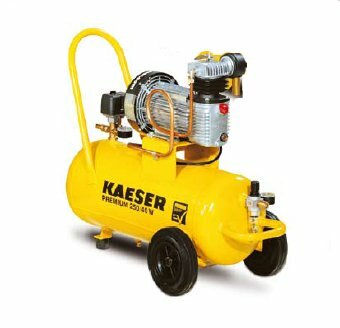

....wär Dir beim Käser nicht passiert, zumindest bei dem Modell, das ich hab, sitzen Motor und Lüfterrad parallel zum Kessel und sind sehr robust gebaut. Leise ist er auch noch.
evtl kannst du nach der Liefer-Misere den Kauf rückgängig machen ?
das unten ist nur ein Bespielbild (welches grad greifbar war) vom Aufbau der Käser Modelle generell, ich selber hab ein größeres Modell
