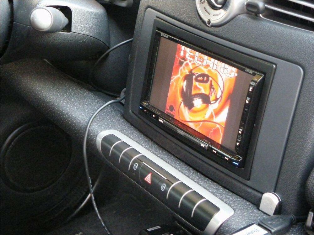

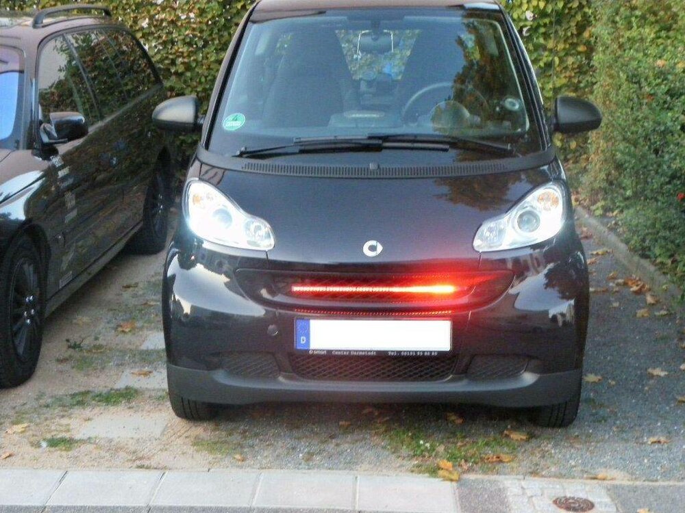

Das Objekt der Smart vom BlackSmart, angedacht und Durchgeführt ein Doppel-Din Mediacenter und ein Knight-Rider-Lauflicht das zwar vorhanden aber weder verlegt noch angeschlossen war.
Als Mediacenter wurde das Clarion VX709E auserwählt

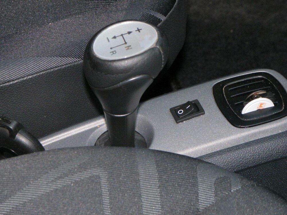

Das Knight-Rider-Lauflicht verfügt zwar über eine Fernbedienung, da man aber von Innen nicht wirklich sieht ob es auch im Bedarfsfall aus ist, wurde ein Schalter zusätzlich eingebaut
Und es funktioniert Thump Up

Gar nicht sooo schlimm... :-D Ich hätte es aber stylisher gefunden, wenn das Lauflicht hinter dem Grill verschwunden wäre.
...powered by ACT-Florstadt
Dann würde man es im Betrieb aber nicht mehr als Lauflicht sehen sondern als eine Art von abgehacktes Licht was ja nicht Sinn und Zweck eines Lauflicht ist.

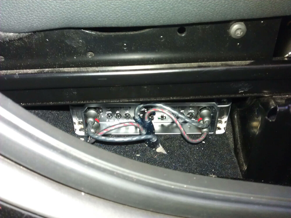

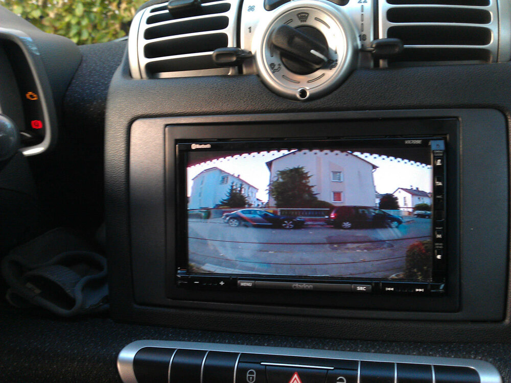

Sodele, heute Ging es weiter, eingebaut wurden eine Rückfahrkamera, eine 4-Kanalendstufe (unter dem Sitz, vorerstläuft nur der Subwoofer darüber) ein 1Farad Kondensator von Dietz und Natürlich der Image Dynamics im Under-Dash-Gehäuse.

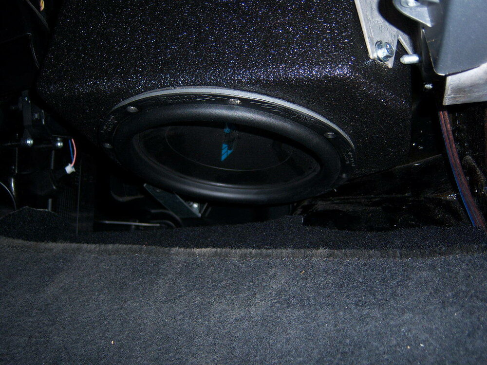

Ich hab jetzt nur ein Bild vom eingebauten Subwoofer....derzeit noch in der Einspielphase aber er spielt einen vernünftigen Bass (Subsonic bei 30Hz, LPF bei 80Hz) *thumpup*

hi,
mal ne frage, wie ist denn dieses lauflicht befestigt?
war doch bestimmt eine heidenarbeit mit dem dremel......oder???
lg
Das Lauflicht sitzt vor dem Grill, befestigt mit schwarzen dünnen Kabelbinder.
Das schwarze auf dem Gehäuse ist Unterbodenschutz ;-)

Nachreichung, Endstufe unterm Sitz
Blick der Rückfahrkamera

Sodele, der Subwoofer ist jetzt eingespielt. Dementsprechend habe ich auch die Einstellungen noch mal geändert. Jetzt spielt er noch tiefer, präziser und lauter :-D
Selbst bei Young Jeezy - White Girl gehts bis in den Keller runter :)

Gut gemacht Downfire macht eh Sinn im Fußraum, das Chassi selber scheint Interessant zu sein :-D was kostet nur das Chassi? Würde ich gerne mal mit meinem B2 vergleichen.
Gruß Carsten
Bist du zu schwach bin ich zu stark...
Carsten, der Sub ist Baugleich mit dem ARC Audio ARC8.
http://www.arcaudio.com/productdescription_pages/subwoofers/arc-series/arc8.asp
Kostenpunkt liegt bei 170€ ohne Gehäuse, mit Gehäuse bei 250€. Bedenkt man dass B&S allein 280€ nur für das Gehäuse aufruft und mit einem 170€ Subwoofer dann 480€ kostet, ist das die Ultimative Alternative ;-)
