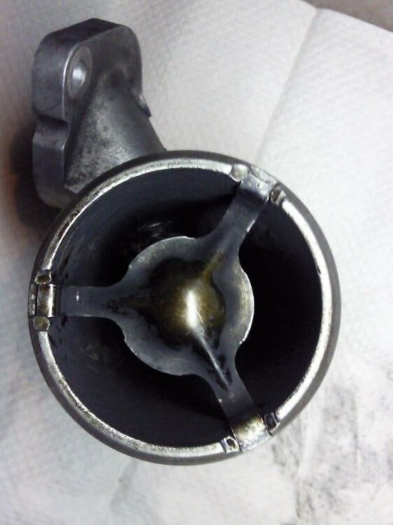

Also habe ich das T- Stück abgebaut und da ist mir sofort der Dreck aufgefallen der in den Schläuchen war. Das T Stück war fast komplett zugesetzt!
Ich habe alles ordentlich sauber gemacht und danach wieder zusammen gebaut. Das Auto springt jetzt auch wesentlich besser an (geräuschemäßig) und reagiert jetzt viel besser aufs Gas. Die MKL leuchtet aber immer noch und ich habe das Problem das der Wagen immer wieder in dieses Notprogramm geht und nicht schneller wie 80 fährt und kein Durchzug hat. Kurz Zündung aus und wieder an, dann ist wieder Power da.
Also heute noch mal zerlegt und habe das hintere Teil abgebaut und sauber gemacht:
Dabei habe ich mit Kraft dieses Runde Teil in der Mitte rein gedrückt und auch mit Bremsenreiniger gesäubert.
Ist das jetzt das Mischgehäuse?? Wenn nicht wo ist es denn?

Übrigens kann man am T-Stück (oderwieimmerdasauchheissenmag) den Propellerförmigen Einsatz aushebeln und darunter ne ganze Menge Ölkohle finden.

Hmm den Stern habe ich nicht heraus gehebelt aber der Rest wurde ordentlich sauber gemacht. Das Teil war bei mir total zugematscht.
Ist also hinter dem Stern also auch ein Loch?
Eventuell musste ich das noch mal ausbauen und nach sehen. Danke für den Tip werde ich gleich mal angehen!

Also ich habe alles wieder auseinander gebaut und den Propellerförmigen Einsatz ausgehebelt und tatsächlich war untendrunter auch alles verdreckt....Alles wieder zusammen gebaut und trotzdem war der Fehler noch da. Mist.
