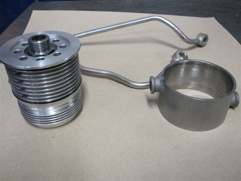

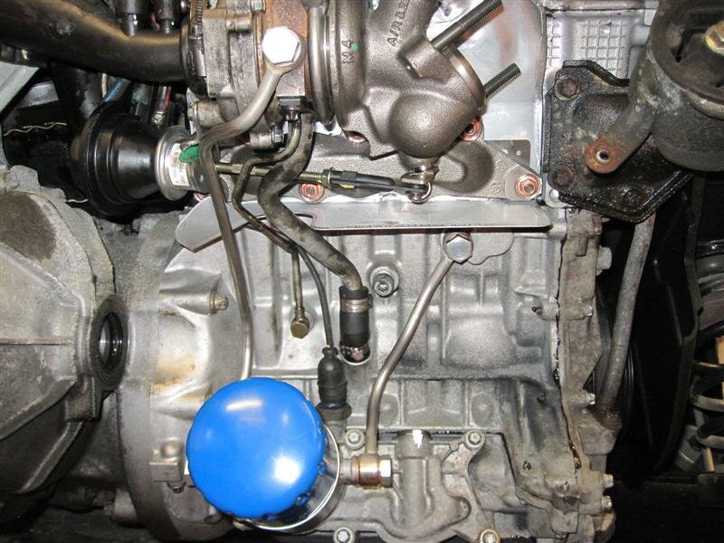

Der Öl-Wasser Wärmtauscher ist das Aluteil, welches auch als Ölfilteradapter dient. Die Kühlrippen sind gut sichtbar und Sitzen sonst im Wassermantel.
Kenne die Benziner nicht so genau aber ich meine:
1. Das Wasser wird am Motorblock abgezapft -
2. Dann strömt das Kühlwasser zuerst duch den neuen Wärmetauscher (um selbigen geht es hier) udn temperiert das eh durch den Filter gepumpte Motoröl.
3. Hernach wandert das erwärmte Wasser zum Turbo.
4. Um schlussendlich den serienmäßigen Weg zurück in den Kühlkeisauf zu nehmen.
Ich gehe mal davon aus, dass sich der Hersteller diese Produktes vergewissert hat, dass sowohl der Wasser- wie auch der Ölstrom durch die neuen Bauteile nicht zu sehr gebremst werden - sprich das zumindest keinen bedenklichen Öldruckabfall wegen zusätzlicher Strömumgswiderstände auftritt und die Kühlung des Laders nach der Umrüstung sichergestellt bleibt.

Sind jetzt doch Fotos aufgetreten meiner Wärmetauschr für alle 450er Benziner, ist doch eine Neuheit und sehr Interessant aus der Schweiz?
Da in DE im moment nur ein Oelfilter Adapter existiert , haben wir das vergrössert und einer Wärmetauscher draus gemacht.

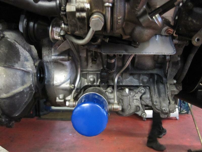

ist ein Oelfilter Adapter (mit Kühlrippen wo speziell bearbeitet sind für Wasser zirkulation) und hat 2 Wege eins für Oel und der andere für Wasser.
Gekühlt wird der Motorenoel , da der Kühlwasser nicht über 100° steigt und somit bleiben dann alle Temperaturen konstant.
Bei uns ist im moment -5° und bereits nach 2 min Fahrt kommt 1 Balken der Wasser Temperatur im Display und nach 5 min normale Fahrt bekommt man 3 Striche =80° im Display, nachdem kann man vollgas fahren oder normale Fahrt und Temperatur bleibt konstant bei 3 Balken.
Bis jetzt habe noch keine Smart 450er gesehen wo die Temperatur so schnell heizen kann und danach konstant bleibt.
Habe es af DE Autobahn getestet bei voller Fahrt (bei einer 450er 700 ccm mit 61 PS ) getestet und ohne dieser Wärmetauscher kommt der Motorenoel Temperatur zwischen 115-126° und somit gehen alle Additive im Motorenoel kaputt , danach mit dieser Wärmetauscher variert der Motorenoel Temperatur zwischen 105-110°
