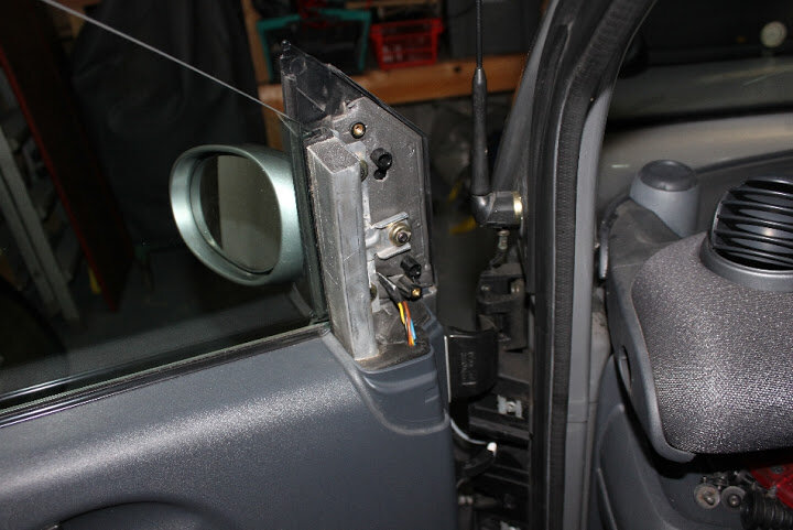

Am 18.11.2010 um 09:28 Uhr hat logge2 geschrieben:
Spiegel dran, Kabel angesteckt
Alles nur für dieses Stück Kabel....
Hi...ich hätte mal ne Frage.
Wir haben elektr. Spiegel, ich möchte sie im Januar demontieren und lackieren lassen. Bei der Demontage...man sieht ja auf den beiden Fotos die Kabel des Spiegels, die unter diesem schwarzen Dämmmaterial verschwinden. Wie lang ist dieser Kabelbaum bzw. kann ich diese Dämmung einfach "rausziehen" damit ich von oben an den Stecker kommen? Oder muss ich die Türinnenverkleidung auch abbauen?
Danke für die Hilfe :)
ron.png Klar komme ich irgendwann in die Hölle. Mit VIP-Bändchen und Freigetränk!
Du kannst beides machen. Das schwarze Teil rausnehmen, oder das Kabel nach oben ziehen.
Klemens

Brauchst nicht, klappt so.
