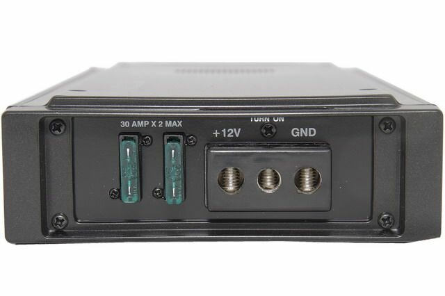

Du verwendest aber auch nicht irgendwelche Hülsen, sondern die gekrimpt werden können. Da liegt ein Meilen weiter Unterschied ;-)
Wobei einige Endstufen für Gabel/Ringschuhe ausgelegt sind oder sogar über -ach wie schimpfen die sich noch mal- Federklemmen!? verfügen.

Eigentlich braucht man die nicht. Beim Stromkabel macht es manchmal Sinn, wenn die Terminals sehr klein sind, aber man trotzdem etwas dickeres Kabel verlegen will.
Ansonsten ist die KONTAKTfläche bei Litzenkabeln höher, wenn sie nicht durch eine Aderendhülse in das Terminal gequetscht wird. Einer Aderendhülse wiederum behält ihre From teilweise und bdrückt sich somit nicht "in die Breite".
Auf KEINEN Fall jedoch sollte man Litzenkabel vorher verzinnen - dann verlieren sie die komplette Flexibilität und die Kontaktfläche schrumpft auf ein paar kleine Unebenheiten auf der verzinnten Oberfläche. Zudem "verbeißt" sich die Schraube im Litzenkabel, während sie bei einer verzinnten Litze nur von oben draufdrückt und sich entsprechend auch leicht wieder lösen kann.
In dem Fall ist also das "in jede Richtung quetschen" durchaus gewünscht.

Warum sagt dann die VDE ich muss bei flexiblen Leitungen (z.B. bei einer Lampe) auf die Adern Hülsen machen, wenn ich sie in Schraubverbindungen tue? Bei Klemmverbindungen nicht. Und bei Anschlüssen mit Ring-/Gabelschuh, kommt ein Ring-/Gabelschuh drauf. Beim Lautsprecher verzinne ich die Enden bei solchen Anschlüssen zu einem V.
Sicher gibts im Car-Hifi keine solche Vorschrift (oder doch?), aber flexible Leitung bleibt flexible Leitung. Sinn machen Hülsen immer.
Aber ich hab sie auch nicht immer drauf. Wenn man sie hat, umso besser.
Und ne Hülse als Reduktion zu missbrauchen, damit sie in die Endstufepasst ist Murks - sorry. Dafür gibts Reduktionshülsen. Halte ich aber auch nicht für Sinnvoll - eine Kette ist so stark, wie ihr schwächstes Glied.
Mein Hinweis war natürlich nur für Endstufen mit gekapselten Madenschraubenterminals gedacht:
Und natürlich nur, wenn die Madenschraube breit genug ist, um das Kabel wirklich "breit" zu drücken. Eine Aderendhülse würde plattgedrückt und nur auf ca. 20% der Fläche des Terminals Kontakt haben. Da hat man mit Litzen mehr.
Bei Terminals, wo Kabelschuhe reinpassen, muss man selbstverständlich diese benutzen.
Kannst du machen, der Kontakt ist aber schlechter als bei einem unverzinnten Kabel.
Ja, klar, da stimme ich dir natürlich voll zu. Aber manchmal bekommt man ein 20mm² Kabel nicht ohne abstehende Litzen in ein Terminal rein, wenn es nur für 20mm² ausgelegt ist. Dann sollte man ohnehin Aderendhülsen verwenden.
Ich wollte nur sagen, dass Aderendhülsen keine "Pflicht" sind und sie in MANCHEN Fällen auch - rein elektrisch betrachtet - kontraproduktiv sein können. Falsch macht man damit aber nichts ;-)

Dann zur Endstufe:
1. sie sollte ausreichen Leistung haben, ca. 100 Watt RMS pro Kanal für das Frontsystem, falls es doch mal Andrians werden, ;-) und ca 300-400 Watt (oder mehr?) für eine Subwoofer
2. stufenlos regelbare Hochpass/Tiefpassfilter
3. nach Möglichkeit unter den Beifahrer Sitz passen
Habe irgendwo in einem Beitrag von Matze gelesen, das die Hertz EP 4x passen müsste. Stimmt das? Und was haltet Ihr von der Eton ECC 500.4, die auch nochmal ne Ecke günstiger ist.
Oder empfehlt Ihr ganz was anderes? Bin gespannt.
Tja, und als Sub habe ich mir noch keine Gedanken gemacht. Wäre also dankbar für ein paar Vorschläge....
Wie gesagt, zur Not baue ich mir ein passgenaues Gehäuse... Ist ja bald Winter...:-D
