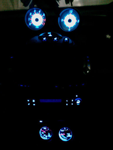

Plasmascheiben montage:
Zuerst musst Du den Tacho ausbauen und zerlegen, damit Du direkt an die Tachoscheibe kommst.
Die Plasmascheibe wird auf die Originalscheibe geklebt (oder wahlweise versuchst Du die alte Scheibe abzubekommen, bei mir war die allerdings Bombenfest verklebt)
Die 2 Beleuchtungsbirnchen die hinten im Tacho stecken würde ich drinnen lassen, sonst wird die Tachonadel nicht mehr beleuchtet.
Wenn Du die untere Anzeige auch in Blau haben möchtest tauscht Du die beiden Lämpchen gegen LEDs aus.
Anleitung Tachoscheibe
Für DZM & Uhr solltest Du die aus Platzgründen die Originalen Scheiben herausnehmen. Das Problem was es gibt ist das durchführen der Kabel durch die Gehäuse von DZM & Uhr. Manche zerschneiden die Kabel dafür, man kann aber auch den Stecker am Ende des Kabels mit passendem Gebelschlüssel lösen.
Die 3 Kabel die Du nun hast solltest Du am besten so verlegen das Sie unter dem Radio enden. Diese steckst Du dann in den "Klotz". Das Masse und Plus Kabel hast Du dann noch über. In meinem Fall habe ich das Plus Kabel an das Kabel vom Schalter Nebelscheinwerfer abgezwackt (also dieses welches Strom erhält wenn Du das Licht einschaltest.) Masse kannst Du Dir dann entweder an einem anderen Verbraucher leihen oder an einem der zahlreichen Massebolzen.
Für die Beleuchtung der Sicherheitsinsel und vom Schalter der Nebelscheinwerfer werden SMDs benötigt. Diese müssen dann eingelötet werden.
Anleitung zum einlöten
Beleuchtungstausch Allgemein

Also da die Plasmascheiben ja selbstleuchtend sind wirst Du von den Scheiben da drunter nix erkennen, keine Sorge.
Mit den Anleitungen von evilution kannst Du dann auch erkenne wie viele smds Du benötigst.
Meine smds hatte ich bei Blauer Tacho gekauft.
Die dann "einfach" einlöten und gut ist. An der Spannung muss nichts geändert werden.

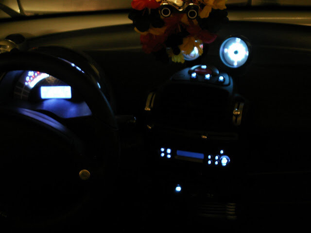

die alte scheibe ging zumindest bei mir problemlos raus, die verklebung ließ sich leicht abziehen.
war auch nötig, da die plasmascheibe ziemlich dick ist. der rest - kabelverlegung etc siehst schon von selbst. GANZ wichtig - die anschlüsse oder die folie dürfen nirgends geknickt werden, die schmoren bzw brennen sonst (hab ich selbst erleben müssen)!
der tachozeiger wird über die lämpchen weiterbeleuchtet, deshalb mußt die drin lassen. leds sind hier fehl am platze, weil die nicht seitlich abstrahlen, der zeiger aber genau davon lebt.
ich hab jetzt weiße el-leuchtfolie drin und selbstgemachte scheiben drüber, perfekt.

ganz bescheiden antworte ich: die symbole hab ich mit powerpoint selbst neu gepinselt und auf ner weit dünneren folie ausgedruckt und der eigentlichen tachofolie unterlegt. wenn das foto einstellen hier nicht so n generve wär, würd ich gerne mal bilder zeigen.
klar, 1000 andere haben ihre plasmafolie auch mit der originalscheibe eingebaut bekommen; es scheinen aber auch unterschiedlich dicke auf dem markt zu sein.
ich bin dann ganz weg von fertigem weil mir kein design gefiel und hab komplett selbst entworfene und -gedruckte scheiben mit el-leuchtfolie eingebaut.
aber die plasmascheiben sind schlicht perfekt von der beleuchtung, im gegensatz zu all dem led-gemurkse.
