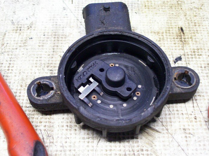

Der Drehwinkelsensor ist übrigens auf dem oberen Bild rechts vom Schaltaktuator zu sehen, das ist ein flaches Drehpotentiometer, daß innerlich aussieht wie auf dem unten stehenden Bild zu sehen.
Der Drehwinkelsensor wird intern im Getriebe gleichförmig zur Schaltwalze gedreht und gibt der Steuerung, in diesem Fall das Motor- /und Getriebesteuergerät, die Spannungswerte für die einzelnen Gangstufen zurück.
In dem MEG werden diese anlalogen Spannungswerte digital gewandelt und hexadezimal beim Anlernen des Getriebes abgespeichert und während des laufenden Betriebes mit diesen verglichen.
