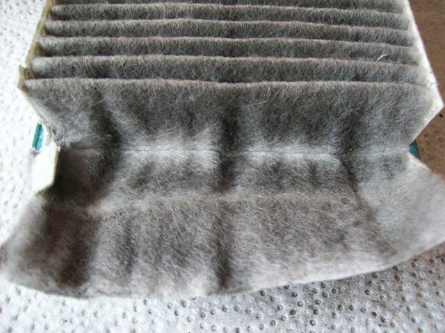

hab gerade den Luftfilter durch einen K&N Filter ersetzt.
War erstaunt, wie der alte Filter aussah.
Große Wartung war bei 25800 KM und da habe ich nicht bemerkt, dass der Filter nicht gewechselt wurde (bei 234,- € dachte ich dass der Filter dabei war), aber die haben sich den wahrscheinlich nicht mal angesehen; da hätte man mich zumindest darauf hinweisen können, dass er bei 30 TKM gewechselt werden sollte.
Werde jezt den Filter mindestens alle 10 TKM reinigen.
C.D.L
Hab ihn aufgeschnitten, um die Verschmutzung besser darzustellen!

Der K&N bedarf auch eine Reinigung alle 10tkm ;-)
Also wenn ich das Bild sehe - denke ich eher an den Innenraumfilter - der sieht von der Struktur her so aus.
Könnte das Bild verwechselt sein???
Den Motorluftfilter habe ich anders in Erinnerung.
Zumindest bei meinen 450er CDI Smarts ist das so.

Am 25.07.2010 um 11:22 Uhr hat emil geschrieben:

Also ich habe Aufgrund dieses Freds gerade mal meinen K&N nach 8tkm angeschaut und der ist sowas von dreckig das er gerade eine Reinigung bekommt. :o
@Timo
Genau darauf wollte ich hinaus, dass der Wechselintervall für den Luftfilter beim 451 viel zu lange angesetzt ist.
Er verschmutzt irgendwie viel schneller, als ich es beim 450 er gewohnt war.
Auf jeden Fall kann der Kleine jetzt viel besser durchatmen.
Auch der Motorraum ist beim 451 viel dreckiger als beim 450.
