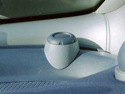

hab mir nun ein wenig Arbeit gemacht und für meine HT eine Befestigungsmöglichkeit gesucht bzw. gebastelt.
Meine Frage dazu, reicht die länge des Gewindes zur Befestigung, sonst müßte ich es noch verlängern. (Gewindelänge 15mm)
Noch ne kleine Info: War ne M6 Zylinderkopfschraube mit Innensechskant, wobei der Kopf bis auf einen kleinen Ansatz abgedreht wurde und 4mm für das Kabel aufgebohrt wurde.
Ht sollten da befestigt werden wo im Moment die Türmchen stehen.

ich gehe mal davon aus das du ein 450er fährst, oder? willst du durch die lütte öffnung oben wo das gitter drin ist? dann brauchst du min 10-15 cm um unterm amaturenbrett anzukommen....
naja sagen wir mal 10 sollten reichen

Das Türmchen soll verschwinden, Klang geht vor Optik und für die Kugel hab ich im Moment keine Zeit und Lust, deshalb erst mal ne schnelle und möglichst saubere Lösung.
Die HT sind übrigens von AIV irgendwas.
Das Gewinde könnte ich Problemlos mit nem 8mm Rohr verlängern, eine genaue Angabe bezüglich der länge wäre nicht schlecht, da ich ja am anderen Ende wieder das Gewinde zum kontern draufschneide (halt dann M8 außen)
Hab eben gelesen das 3 vorgefertigte Bohrungen da sind, sehe ich die danach etwa? (außer der die ich brauche)
Echte Männer essen keinen Honig, sondern lutschen Bienen!
Unter dem "Türmchen" wirst du 2 Löcher vorfinden. Ein Schraubloch (ca. 3-4mm) und eine größeres (je nachdem zwischen 4-8mm) für die Kabeldurchführung.
Du kannst das Schraubloch problemlos aufbohren und die Schraube da durchstecken, ich tippe mal, du kommst an dieser Stelle nach ca. 3-4 cm wieder aus dem Armaturenbrett raus.

Und es geht doch 8-)
Am Rand der Cockpits ist der Kunststoff nur 3-4mm dick.
HT´s können mit meiner Konstruktion problemlos montiert werden, es sollte nur beim bohren darauf geachtet werden das man genau diesen Teil angebohrt wird.

Und wenn Klang die Hauptsache ist, sollten die HTs so abgewinkelt auf dem A-Brett oder an der A-Säule angebracht sein, dass sie Dir auf die Ohren :) und nicht nach oben gg. die Scheibe fiedeln :cry: !

die kommen vom Vorbesitzer der Türmchen und sind wohl Marke eigenbau ;-)
och menno, das ja blöd.! Ich werde dann wohl die deckel der türmchen kappen oder bissle was versuchen...aber danke für den tipp :-D :-D
aber aber ich wollte son schönen Abschluss weil löcher hab ich schon drinne...wie hast den HT in der Kugel festbekommen?
Der Durchmesser des HT-Gehäuse war an die Treba-Kugel angepasst, sodass sich ein leichter Preßsitz ergab.
Und die Löcher vom Gulli sieht man doch nach dem Zusammenbau gar nicht mehr ;-)
