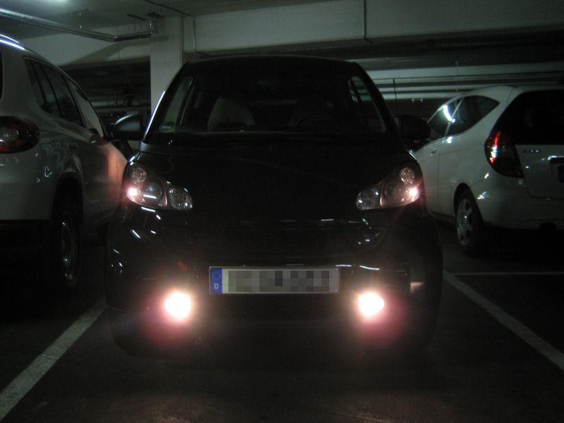

für das sam-software-neu-aufspielen hab ich 32,xx euro bezahlt.
durch das leicht beschi**ene wetter konnte ich sie heute auf der a115 auch gleich mal testen :-D
