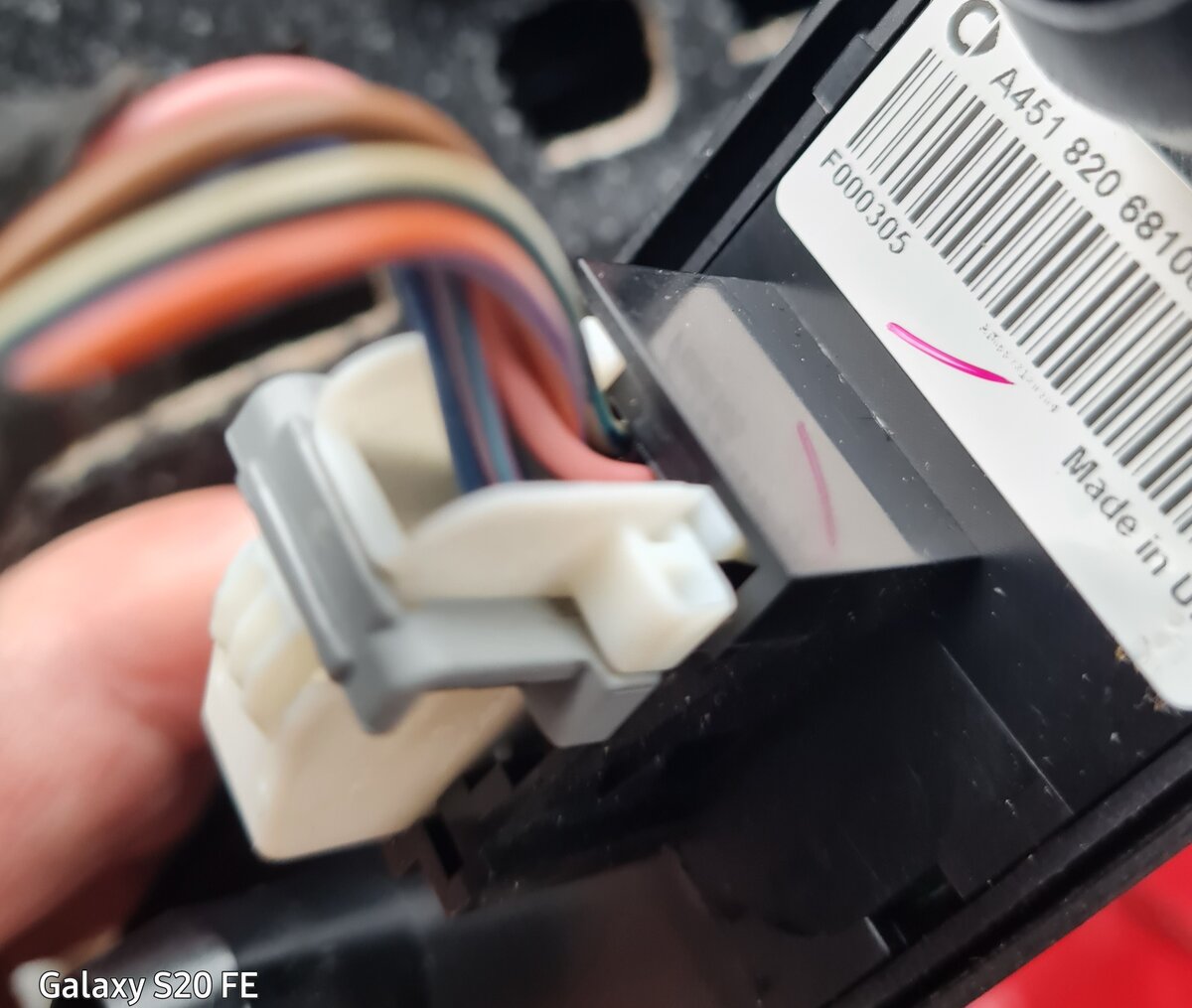

Da mich das Thema Sitzheizung ja noch interessiert habe ich meinen Stecker an der Schalterleiste mal fotografiert. 7 Kabel liegen an, allerdings andere Steckerform. Kann ich davon ausgehen, dass die Kabel für eine Sitzheizung im Fahrzeug liegen? Ja, nicht schimpfen das ich nicht unter den Teppichen und im Auto suche. Aber ohne Garage und 5° Temperatur habe ich nach meiner Aktion mit den Sitzbezügen und dem Armaturenbrett einfach keine Lust, mir ein zweites Mal den Hintern abzufrieren. Also seit bitte nachsichtig mit mir altem Mann. 🙄

vor 15 Minuten schrieb A72:
Wenn Du meinem oben geposteten Link zu der Steckerbelegung des Tastenfelds bei evilution mal folgst, dann würden für die Sitzheizung schon alleine vier Kabel für die beiden Sitzheizungen erforderlich werden.
Ich denke mal, mit den anderen Funktionen dieses Tastenfeldes, Versorgungsspannung, Masse,  Beleuchtung, Lock, Unlock, Warnblinker, wären da sieben Leitungen etwas spärlich bemessen. 😉
Daher denke ich eher, daß in dieser Verkabelung die Leitungen für die Sitzheizung noch nicht enthalten sind!
Ich denke mal, Dein Stecker dürfte eher so aussehen wie auf jener Seite zu sehen.
Und damit dürften die relevanten Leitungen bzw. Pins 4,5,6 und 7 in Deinem Stecker nicht vorhanden sein. 🥺
vor 10 Stunden schrieb A72:
Du musst den Stecker schon von der Schalterleiste abziehen und zerlegen, damit du die richtigen PINs sehen kannst :
