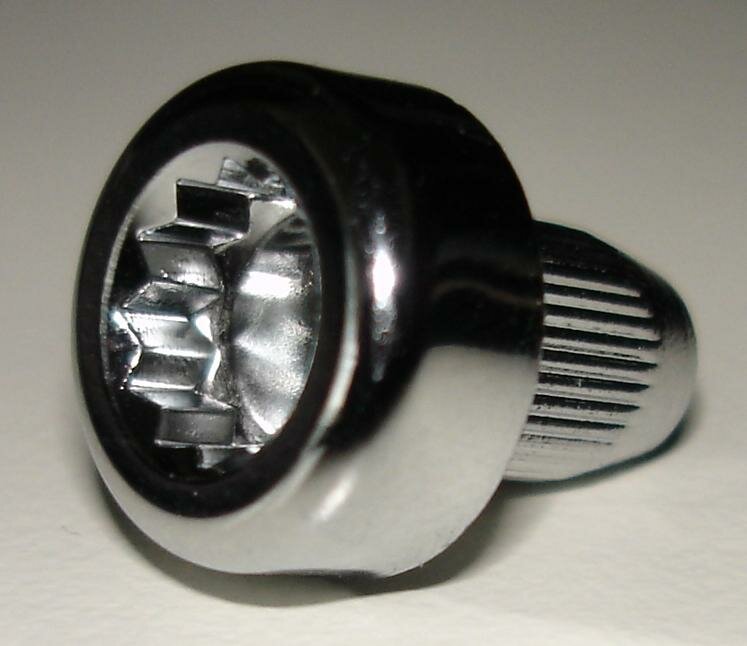

Ich weiß nicht wie ich es beschreiben soll oder wonach suchen.
Ich habe von einer Felge eine angetäuschte Schraube, welche eine mehrteilige Felge vortäuscht verloren.
Gibt es diese Schrauben einzeln?
Wie sind diese normalerweise befestigt?
Felge ist diese hier Bild von RS Parts
Vielen Dank für Eure Hilfe.
Gruß LexLoser
frag doch mal direkt bei RS nach...
ich denke mal, das die geklebt sind ??

hatte das auch grad bei einer ats-felge die ich bei michalak gekauft hab.
mail an michalak und 4 tage später waren die teile kostenlos bei mir !!!
nochmal vielen dank für diesen superservice !
teile werden eingeklebt, weiss nur noch nicht mit was fürn kleber ?

das ist nur eine kunstoffoptik schraube die ist meist geklebt oder reingedrückt, bekommt man problemlos nach kostet nichtmal ein euro meist! gruß kai

Hier kannst du die Schraube bekommen:

Danke vielmals für Eure Antworten.
Ich habe mich für die Variante Michalk anrufen entschieden.
Die gute Dame am Telefon hat meine Daten gleich auf ein Briefumschlag geschrieben und zwei Tage später war die Schraube bei mir.
Kostenlos!
Ich kann mich nur anschließen und sagen: TOP Service. Das kann sich sehen lassen.
So nun zum Thema zurück.
Ich habe die anderen Schrauben auf Spiel überprüft und musste feststellen, dass einige Schrauben doch recht locker sitzen.
Man kann diese mit den Fingern hin und her bewegen und einige Millimeter heraus ziehen.
Die Schrauben sind aus Kunststoff und sind auf press gesteckt.
Nun meine Frage:" Mit was würdet Ihr die Schrauben zusätzlich befestigen?"
Mit Kleber, wenn ja welchen?
Mit Loctite, wenn ja mit welchen?
Oder was ganz anderes?
Würdet Ihr Ihr versuchen die anderen Schrauben, welche locker sind, heraus zu ziehen und zusätzlich sichern oder lieber lassen um nicht was kaputt zu machen.(Kunststoffschrauben)
