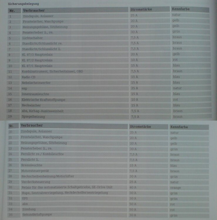

Muss mal das Thema aus der Versenkung holen, da ich gerade das gleiche Problem habe.
12V funktioniert nicht mehr und der Sicherungsplan stimmt nicht mit dem hier im PDF überein.
In meinem Plan ist die Sicherung für 12V-Dose gar nicht angegeben, die 21 ist es jedenfalls nicht. Bj. ist 2005. Weiß jemand, welche die richtige ist?
Jetzt wird's langsam verwirrend, weil im Eingang dieses Freds von einem Bj. 1998 die Rede war, der hat nämlich noch eine ZEE und nun von einem Bj. 2005 mit SAM!.
Dies sind zwei vollkommen verschiedene Zentralelektriken mit natürlich auch unterschiedlicher Sicherungsbelegung!
Ein 2005er mit SAM müsste diese Sicherungsbelegung haben und da ist wohl schon die Sicherung 21 für die Steckdose zuständig!
Es könnte höchstens sein, daß da, wenn du den Smart gebraucht gekauft haben solltest, schon mal jemand dran rum gebastelt und die Steckdose anders abgesichert hat!
Manche stört nämlich, daß die Steckdose nur bei "Zündung ein" Spannung liefert und sichern diese über Dauerplus separat ab.
Dies ist entweder durch eine fliegende Sicherung oder wäre beim SAM ganz leicht über die zusätzlich steckbaren Sicherungsmodule möglich!

Ich denke mal, daß in der von Dir abgebildeten Bedienungsanleitung ein Fehldruck oder ein Druckfehler vorliegt!
Wenn Du nämlich die obere und die untere Seite vergleichst, dann stimmen die Funktionalitäten der ersten vier Positionen genau überein, das kann eigentlich gar nicht sein.
Es können ja nicht dieselben Funktionalitäten auf verschiedenen Sicherungen liegen!
Das ist bestimmt ein Fehldruck!
Ja scheint so. Hab jetzt in den Sicherungskasten geschaut, da steckt auf 21 doch eine 15A-Sicherung. Gewechselt -> 12V-Dose lebt wieder.
In diesen Bedienungsanleitungen ist auch in der Deines Baujahres die richtige Sicherungsbelegung abgebildet!
Kannst Du Dir ja mal downloaden und auf dem Rechner abspeichern! :)
Und am besten in Deiner, die Du abgebildet hast einen dicken Strich durch machen!
Denk dran, daß Du Deine Steckdose, mit 15 Ampere abgesichert, nur mit maximal 180 Watt belasten darfst! ;-)
