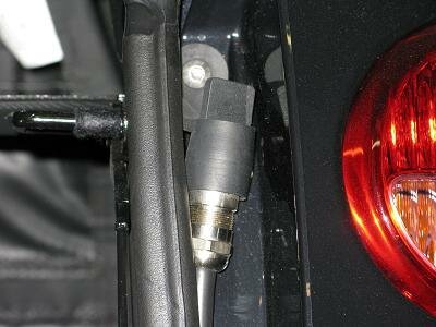

habe mir den Orginal Smart Heckträger für Bikes zugelegt. Gestern habe ich ihn auch montiert mit allem drum und dran, inklusive dem Kabelbaum im Fahrzeug verlegt.
Meine Frage ist nur, wo kommt der Stecker hin der unterhalb dem rechten Rücklicht rauskommt? Und wie wird der befestigt wenn ich keinen Heckträger am Fahrzeug habe? Ich habe noch diverse Kleinteile übrig, aber leider kann ich der Anleitung vom SmartCenter nicht entnehmen wo und wie ich den Stecker festmachen muss.
Also wer einen Heckträger am W451 hat, bitte mir paar Bilder machen und mir schicken. Danke.

recht in die Fuge von der Heckklappe neben das Rücklichticht.. da gibbts son Gummihalter... ;-)

okay den Gummihalter habe ich noch, dann werde ich hoffentlich ein Plätzchen finden.
Zufällig ein Bildchen zur Hand?

bitte schön für Smartfahrer tuh ich ja fast alles.... :roll:

perfekt!!
Danke dir, dann kann ich am Montag die Mission Heckträger abschließen.
