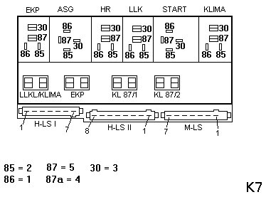

Ich würd erstmal unter dem Fahrersitz in die Relaiskiste schauen, ob die Sicherungen OK sind und die Relais richtig drinstecken.
Wenn das der Fall ist, die Masseverbindung vom Anlasser prüfen.
