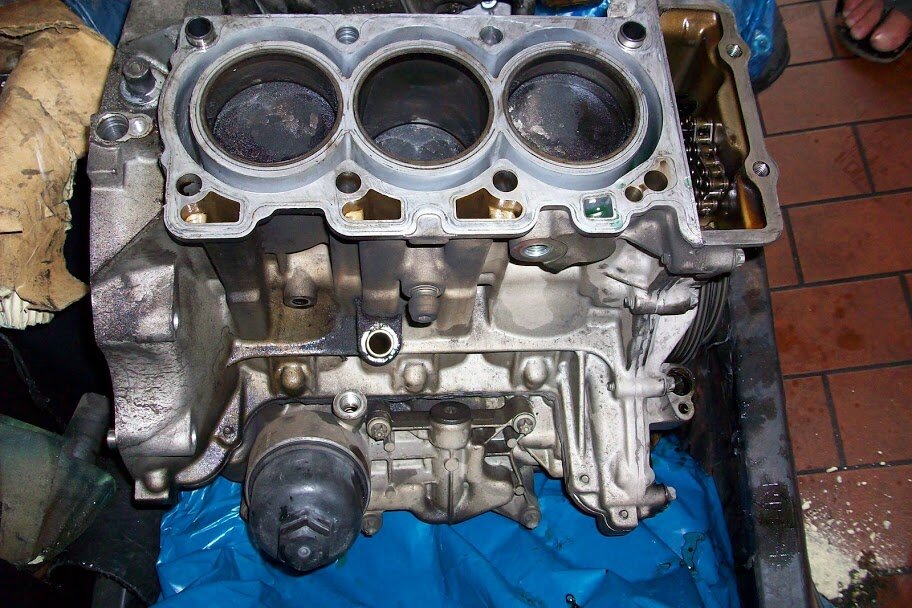

Hier mal ein Bild, eines Fortwomotors mit einer Laufleistung von 184 000 Km. Wie man sieht, schaut er nicht wirklich gut aus. Es wäre wohl eine Frage der Zeit gewesen, wann ihn der endgültige Tod ereilt hätte.
Letzter Ölverbrauch vor dem Wechsel: 1 L auf 200 Km. :cry:

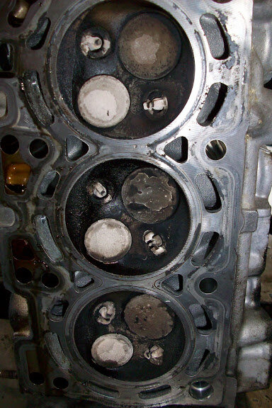

Ich kann da nichts schlimmes erkennen :roll:
Hi, sehe ich genauso...nix ungewöhnliches...rehbraune Ablagerungen alles im Sollbereich. Das Öl wird über die Schaftdichtungen oder ähnliches flöten gehen.
Hotte
Auf den ersten Blick sind die Kerzenelektroden und Auslassventile sind zu hell. Da haben wohl hohe Temperaturen gearbeitet, vermutlich wurde Wasser mit verbrannt.
War die Kopfdichdtung noch in Ordnung?
