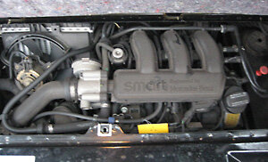

Hatte neulich schon von meinen Schwierigkeiten beschrieben, den Wagen zu starten bzw. den Gang einzulegen. An der Batterie lag es wohl nicht, die habe ich inzwischen gegen eine neue getauscht.
Hier wird dieses Problem (Gang geht nicht rein, Wagen ruckelt bei dem Versuch, den Gang einzulegen, "drei Balken" erscheinen, Motorcheck-Leuchte leuchtet) vielfach auf Kontaktschwierigkeiten am Kombistecker des Getriebes zurückgeführt. Ich war heute morgen bei dem Wagen, nur so schön, wie es in in diesem Thread auf dem Foto aussieht, fand ich meinen Motor nicht vor. Sprich: Ich habe den verdammten Stecker nicht gefunden. Vorne, wo man auch das Scheibenwischerwasser reinkippt, habe ich auch nichts sehen können.
Kann mir jemand sagen, wo ich den Stecker finde? Hier ein Bild meines Motorraums:
Gruß, Melissa
Der ist, wie der Name schon sagt, am Getriebe. Da musste dich schon hinten drunterlegen um den Stecker zu sehen.

Danke, aber damit hat sich leider meine Bereitschaft, das selbst zu machen erledigt. Dass der Getriebestecker am Getriebe sitzt, habe ich mir schon gedacht. Aber ich kenne mich damit so etwas von gar nicht aus, dass ich eben keine Ahnung habe, wo das sitzen kann. Und auf dem Foto aus dem anderen Thread sah es aus, als wäre das Teil leicht zugänglich.

Der Stecker ist vor dem Getriebe links oben, in der Nähe vom Kupplungsaktuator.
Um an den Stecker richtig heran zu kommen, sollte man den Wagen hinten auf eine Auffahrrampe fahren. Dann kann man von unten an den Stecker kommen. Wenn das linke Hinterrad abgebaut ist, kommt man auch dran, dann aber bitte den Wagen gut abstützen.
Es reicht oft, den Stecker abzuziehen (Halterasten vorher zurückdrücken), zu reinigen und dann mit Kontaktspray einzusprühen.
Der Getriebefehler kann aber leider auch vorkommen, wenn ein Kabelbruch vorliegt. Aber auch den kann man reparieren, ohne den ganzen Kabelstrang auszutauschen. So wie es in den SC oft vorgeschlagen wird.
Wenn der Kupplungsaktuator nicht richtig eingestellt ist, kann die Kupplung manchmal nicht richtig trennen und der Getriebeaktuator bekommt dann den Gang nicht hinein. Dann kommt auch die Fehlermeldung.

Danke Rolf, aber leider steht der Wagen rund 5 km von meiner Wohnung entfernt und lässt sich nicht fahren, eine Rampe ist dort gerade nicht in der Nähe. Der Hinweis "links vom Getriebe" wäre in diesem Fall auch nicht hilfreich, weil ich nun einmal keine Ahnung gehabt hätte, wo man das suchen muss. Der Hinweis "unter dem Auto" passt da schon besser. Da lasse ich die Finger von.
