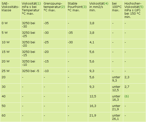

wir leben nun mal im bereich wo es solche extremen temperaturen kaum gibt.
deshalb fahren wir auch mehrbereichsöle.
zu dünn sollte das öl nicht sein, wegen geräuschen und evtl mehr öl-verbrauch.
fahre seit her ein 5W30 und muß sagen alles bestens.
für ganz genaue, welche angst haben das die winter zu kalt und die sommer zu warm werden:

also die ganzen punkte von p-petes treffen im zeitalter der DIN und kontrollnummern auf alle mehrbereichsöle zu.
ok namhafet, irgend so nen aufbereitetes billigöl aus dem baumarkt würde ich auch nicht fahren.
aber egal ob 0w- 5w- 10w- oder -30 -40 -50 -60 ist bei uns total egal.
was viel wichtiger ist ist ein regelmäßiger wechsel des öls-
genauso halte ich eine öltempanzeige für sehr sinnvoll, besonders bei gezunten.
katstart ist schön und gut, aber echte -30 grad haben wir kaum
und selbst wenn, dann wartet man eben 1 minute bevor man losfährt.
entscheidender sind die eigenschaften bei heißem wetter und vollgasfahrten.
hatte selber schon öltemperaturen von 130 grad bei einer außentemperatur von 25 grad und vollgas auf der autobahn.
da wird es dann was den verschleiß angeht gefährlich.
also öltem immer im auge, ölkühler nachgerüstet und gut ist es.
Äh?
Was ändert sich denn in der einen Minute bevor ich losfahre?
Anlassen, (2Sekunden) auf Öldruck warten, losfahren.
BTW: Ich fahre 0W40 und bin zufrieden mit dem Laufverhalten.
OK, es könnten 3 Zylinder mehr sein... :-D
.... außerdem bedeutet die Temperaturangabe die "Kerntemperatur des Öles" - und das ist bei uns so gut wie völlig ausgeschlossen, dass es in unseren Breitengraden ununterbrochen über einen längeren Zeitraum mindestens minus 30 Grad hat und der Motor nie gestartet wurde, damit auch das letzte Molekül des Öles -30 Grad erreichen kann.
Aber ganz klar: theoretisch könnte es passieren - da muss man schon drauf vorbereitet sein - klar! :roll:
Hat sicher was mit dem Klimawandel zu tun ...... :-P
