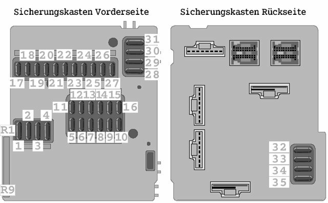

der Sicherungskasten befindet sich hinter der Filsabdeckung unter der Lenksäule im Fahrerfussraum. Die Abdeckung hat zwei runde Öffnungen für die Finger. Abdeckung leicht nach unten wölben, bis die Abdeckung vorne ausschnappt. Ist eingendlich ganz einfach und man kann daran nicht viel kaputt machen. Der Sicherungskasten lässt sich dann zum Fussraum hin runterklappen. Ich lasse den aber lieber in seiner Position- weniger Arbeit :-D Die Sicherung für das Radio ist die Nummer 12 (blau, 15A) - im rechteckigen 2x6er Sicherungsabteil, oberste Reihe, 2.te von links. Die ist auch für die Innenbeleuchtung zuständig. Schau also erst, ob diese noch funktioniert bevor du dir die Arbeit machst. Wenn die läuft, ist es nämlich nicht die Sicherung, sondern ein anderer Defekt. Vielleicht besitzt das Radio im Kabelstrang auch noch eine eigene Sicherung.

sicherung 12: radio/CD 15a blau (und sonst nix)
dann gibts noch:
sicherung 20: radiokombi,CD,drehzahlmesser,ODb,Rückfahrscheinwerfer
die innenraumleuchte ist hier die sicherung 15!
wie kann das denn sein? meine "anleitung" ist von 2003
Jetzt wird es doch noch interessant. Denn jetzt stellt sich mir die Frage, welchen Smart Bj2003 du hast. Denn 2003er Modelle gibt es zwei verschiedene. Einmal die bis 03/2003 gebaut wurden und welche ab 03/2003. Beide haben unterschiedliche Sicherungskästen. Die Bedienungsanleitung von mir ist die für Fahrzeuge ab 03/2003. Welchen 2003er Smart-Typ du hast erkennst du daran, wo die OBD-Buchse ist. Ist diese mit im Sicherungskasten, dann hast du ein Smart fortwo Second Generation vor 03/2003. Ist die OBD-Buchse links neben dem Lenkrad an der Rückwand der Ablage angebracht, dann ist das ein Smart fortwo Second Generation nach 03/2003. Die Sicherungskästen sehen zudem völlig verschieden aus. Das neuere Model ist ziemlich glatt von oben und hat nur Aussparungen für die Sicherungen sowie an der linken Seite eine Erweiterungsleiste für zusätzliche Sicherungshalter. Das ältere Model hat ziemlich viele Vertiefungen und ein größes Sicherungsfeld unten links mit vielen Mini-KFZ -Sicherungen.

Ja, das ist die OBD-Buchse. Ist hinter einer Abdeckklappe versteckt. Dann passt die Bedienungsanleitung von mir. Dort ist auch die Lage der OBD auf Seite 226 beschrieben. Wie der Sicherungskasten ausschaut, siehst du auf Seite 228. Hast also ein Smart ab 03/2003.
Hier eine größere Ansicht:
Edit:
Nachdem ich jetzt ein haufen Bedienungsanleitungen gewelzt habe, ist mir ein Fehler in dem einen Beitrag von mir aufgefallen. Die Sicherung für das Radio ist nicht die Nr. 15, sondern die Nr. 12. Sorry! Weiss auch nicht wie es dazu kam. Bestimmt weil die Sicherung eine 15 trägt :roll: Bei mir (Smart fortwo Second Generation) sind Radio und Innenraumbeleuchtung auf der Sicherung Nr. 12. Gerade draußen gewesen und getestet. Warum jetzt laut der einen Anleitung diese beiden Sachen auf getrennten Sicherungen liegen sollen - keine Ahnung. So wie es aber ausschaut, gab es mal eine Zeit lang ein kleines Durcheinander mit den Bedienungsanleitungen. Die bei meinem Fahrzeug dabei war, passt nicht zu meinem Sicherungskasten. Aber die aus meinem Download schon. Dort steht auch drin, das die Sicherung Nr.20 Zündungsplus für das Radio ist.

da aber sowohl die innenbeleuchtung geht (Sicherung 12 radio&innenraumbleuchtung) sowie das rückfahrlicht (sicherung 20 radiokombi,rückfahrscheinwerfer&sitzheizung)
denk ich mal das es die sicherung im radio selber ist (falls da überhaupt noch eine eingebaut ist)
