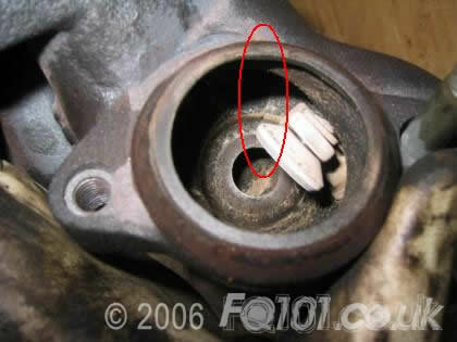

So, hier nun mal ein paar Bilder...sind leider nicht sehr scharf, aber den Riss erkennt man....es geht übrigens auch ein Riss nach unten weg !!
smä smäää smäääääää
[ Diese Nachricht wurde editiert von Lurch am 14.08.2007 um 16:46 Uhr ]
Jaja...das Bild ist eher schlecht, daher eine kleine Erklärung:
Blick bei abgenommenem Auspuff in den Krümmer, speziell auf die Wastegateklappe ( hier ganz geöffnet) In dem Loch welches durch die Klappe verschlossen wird ist nach oben weg ein Riss zu erkennen ( mit viel gutem Willen) Bekomme das leider nicht schärfer...........

So, habe dieses Bild auf einer englischen Seite entdeckt, es zeigt den Riss besser.
