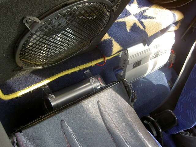

also mein cap is genau hinter dem beifahrersitz. hab dafür in die sitzschiene 2 schrauben mit insgesamt 8 mutter reingeschraubt als sitzschienenanschlag damit der sitz nicht so weit nach hinten fährt. hab sie aber so gebohrt das wenn man am anschlag ist es auch noch einrastet in die sitzposition.wie das capungefähr sitzt seht ihr auf www.stritzi.de unter den bildern von meinem smart wie er damals aussah. momentan fahr ich einen kunter bunten smart bis die teile angepasst, laminiert und lackiert sind.
Leider gehört deine Lösung genau zu den 90% der verbauten Caps, die mehr fürs gute Gewissen verbaut sind als für die Funktion.
Der Kabelweg eines Caps zur Endstufe sollte HÖCHSTENS 30 cm betragen...

he moment. als ich meine endstufe reingebaut habe hatte ich noch kein cap geplant. ich merkte aber das ich im stand bei leerlauf mit brennendem licht ein flackern vorne hatte. nach dem ich ein cap eingebaut hatte is des weg. des kabel das von cap zur endstufe geht ist alle mal kleiner als 30 cm. darauf hab ich schon geachtet. hab ja in meine laufschienen die sperre rein gemacht damit wenn man den sitz nach hinten verrückt nicht ans cap kommt. ich steh nun mal nicht so ganz auf kabelbrannt. unter dem capliegt mein verbandskasten und unter dem beifahrersitz liegt noch mein warndreieck. alles leicht zugänglich und einfach konzipiert. wenn nun noch einer meint ich wäre ein anfänger dem kann ich gleich sagen das ich ein gelernter kfz mechaniker bin und ich sowas nicht zum ersten mal mache. ok ich weiss nicht alles und vollen respeckt an hifimatze der echt mehr über hifi weiß als ich aber des was ich mach is schon richtig da ich mit anderen hifi spezie zusammen sitz und dort ab und an nachfrage was man beachten muss und was geht und was nicht. ich will ja meinen smart bissel aufbauen und nicht abfackeln.

Hi Freak911!
Natürlich glaub ich dir, dass du deine Anlage sorgfältig und gewissenhaft engebaut hast, das bezweifel ich doch gar net.
Ich hab mir aber halt deine Bilder angeschaut, und da steht dieser Satz:
leider in Widerspruch zu diesem Bild:
Der abstand vom Anschluss des Caps bis zum Stromanschluss der Endstufe ist schon LUFTLINIE ca. 55 cm. Wenn man den Kabelweg (der ja offensichtlich unter dem Teppich verläuft) mitberechnet, kommt man locker auf 80-100 cm...
Nicht falsch verstehen, dass soll keine Anprangerung sein - aber unter diesen Umständen arbeitet der Cap halt nunmal nicht so, wie er es eigentlich sollte...
Viele Grüsse
Matze

Das sind hat die Unterschied warum sich eine Anlage halt besser mal schlechter Anhört. Obwohl "fast" alls gleich ist.
CAP macht Sinn, nur leider ist die Realität so wie auf dem Bild das du gepostet hast. Und da kann ich einfach nur sagen, spart Euch die 50-100Euro für den CAP, geht mit eurer Freundin/Frau essen, dann gibts danach guten Sex :-D Da hat man mehr von der Investition :-D
Der kleine feine Unterschied macht es, oder halt die Vorplanung -> in dem Fall , einfach Endstufe um 180° gedreht, schon wird ein Schuh draus :-D
