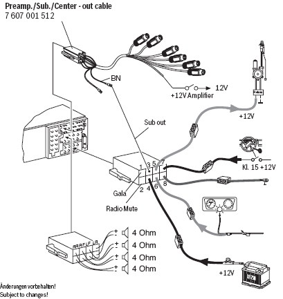

Jetzt lese ich in der Blaubpunktbedienungsanleitung, dass sich im Stecker A ,(wo sämtliche Stromquellen ankommen) sich auch ein SUB-OUT befindet. der SUB-Out für das oben beschriebene Signal habe ich aber aus der Bank C (Chinch). Natürlich habe ich auch schon ausprobiert, dass mal anzuschließen. Damit ist allerdings nur Masse beim SUB. In der Skizze für den Adapterstecker wird nun noch beschrieben, dass ein Kabel (BN auch Schacht C) mit dem Schacht A (Plus/Minusgeraffel) an Position 3 Angeschlossen werden soll?!? Da würde ich dann -meiner Meinung nach- Plus mit Minus verbinden. Braucht man denn irgendeine Brücke zwischen Schacht C und A?!?

Damit ihr versteht, was ich meine hier die Beschreigung...
was mir dabei nicht einleuchtet ist in die Verbindung aus Stecker C-1 ("BN") zu Stecker A Platz 3?!?
Der Stecker in Bank C-1 beinhaltet nur den Ausgang für Chinch + für das Remote-Kabel. Das Kabel "BN" gibts bei mir garnicht...

Der gelbe Miniiso C1 beinhaltet bei Blaupunkt die komplette NF-MAsse auf pin 3, Die Lineouts für Front und rear und auf pin 6 den Remote!!
Das Signal für den Sub musste bei Pin 3 im Stromisostecker A einpinnen.. isteigentlich super simpel... ist halt nur ein Monoausgang...

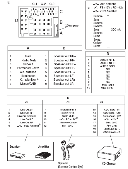

Prima, danke für die Hilfe. Ich bin der Meinung, dass der C-1 Miniiso nicht an Pin6 sondern den Remote an Pin 5 hat (siehe Bild)
Habe vorhin schon probiert den Remote direkt an Bank A PIN6 anzuschließen. Klappte auch net.
Jetzt hab ich das Ding nochmal in ein anderes Auto mitgenommen und den dortigen Verstärker gegen meinen ersetzt. Klappt auch net.
Auch eine Brücke von Dauerplus auf den Remote funzt net. Hilft alles nix, ich glaube das das Ding ist tot.
Nochmals vielen Dank für die Unterstützung!
Blaupunkt hat 2 Remoteanschlüsse..
Den normalen Antennenremote in Pin 5 im Stromisostecker und Pin 6!! im C1 Stecker....
