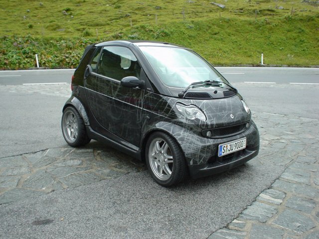

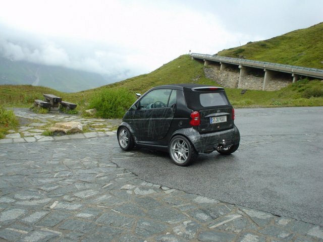

Ich hab ein Cabrio und auch 8x17 Zoll hinten drauf. Trotz der strengeren österreichischen Auflagen ist alles ohne dem scheußlichen WideStar-Bausatz eingetragen - nur mit den Original Smart Aufsteckverbreiterungen.
Selbst eine 5 mm dickere Spurverbreiterung ist sich noch ausgegangen, damit das Schleifen am Stossdämpfer weg ist.
Grundsätzlich zum Brabus WideStar: Für mich ein völliges Unding!!! Da kauft man sich extra größere und breitere Räder, damit die Radkästen gut gefüllt sind und ein guter seitlicher Abschluss mit der Karosserie möglich ist - und dann pappt man sich solch monströse Dinger drauf, wo die schöne Rad/Reifenkombi wieder völlig verschwindet! :o
letztes Bild ohne den Aufsteckverbreiterungen !!!!

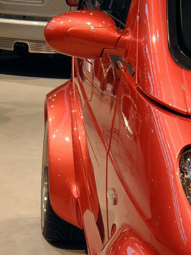

... und hier ein Photo vom Widestar:

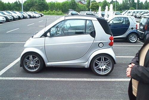

hier ein ähnliches Photo von meinem:
noch einmal Widestar:

Hi Utzle - ich weiß nicht recht, was ausser dem Design ;-) anders anschaut? ;-)
Beide Felgen haben 17" im Durchmesser und sind 8" breit - einzig die ET differiert um 5 mm.
5mm können zwar oftmals das "Leben und Sterben" beim TÜV-Termin bewirken - bei der Optikbeurteilung spielen sie keine Rolle.
