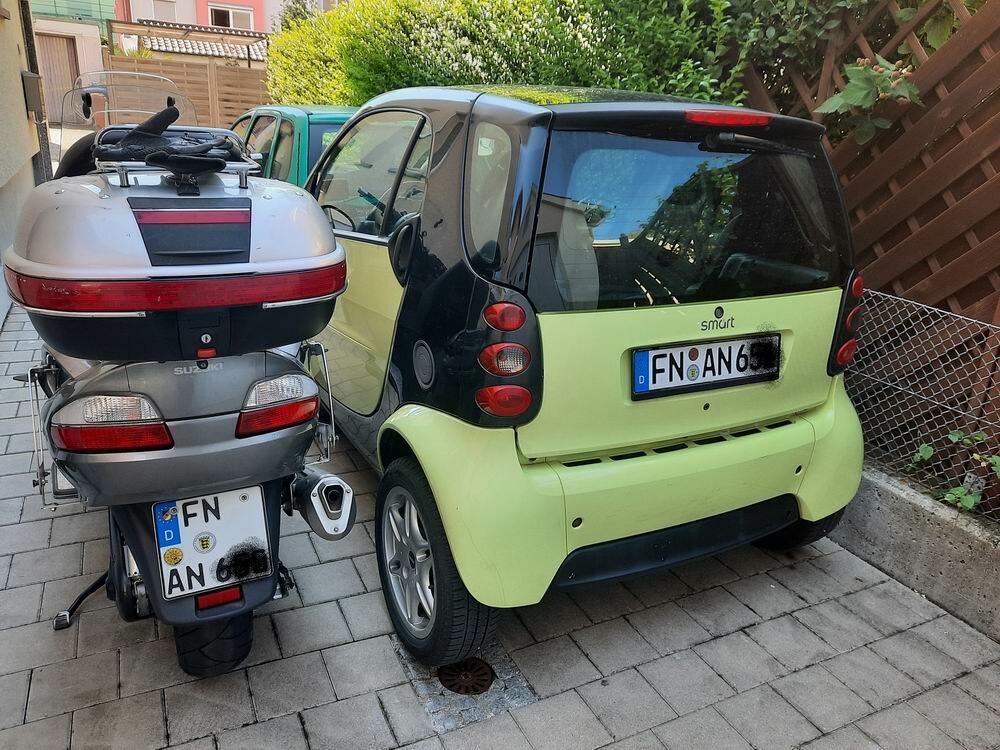

Ganz klar. Habe natürlich noch gar keine Fahrzeugdaten hie preisgegeben.
Aber jetzt:
Es ist ein Smart For two 450 MC01, Baujahr 2002
Benziner 600 ccm mit 45 kW/ 61 PS
Habe das Auto erst im Frühjahr 2020 gekauft und bin bis jetzt knapp 1000 km damit gefahren.
Bin ja pasionierter (oder war's pensionierter) Motorrad Fahrer. Bzw fahre ich jetzt schon seit 2002 einen Großroller von Suzuki, einen Burgman AN650, dazwischen immer mal wieder richtige Motorräder.
Alles bestens bis jetzt.
Eine ordentliche Vorstellun meinerseits folgt noch.
Grüßle vom Bodensee
Helmi
