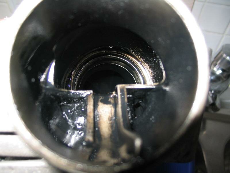

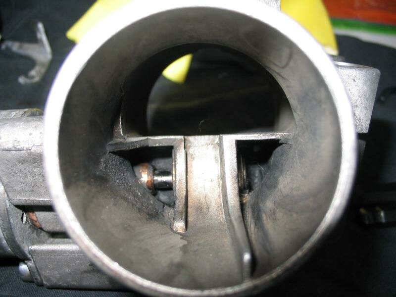

Zum Thema Mischgehäuse muß nicht viel gesagt werden. Einfach die Suchfuktion bemühen. Ich habe einmal Bilder von einem verkokeltem und einem gereinigtem Mischgehäuse angefertigt.
Im Raum München kann ich Euch gerne in Sachen Mischgehäuse weiterhelfen....:)

Ja meinst Du der Wasserhahn und die Fliesen im Hintergrund sind im Motorraum? :o
[ Diese Nachricht wurde editiert von CDIler am 12.03.2008 um 14:32 Uhr ]
Laminat im Fußraum,Plüsch im Innenraum warum nicht auch Fliesen im Motorraum?
Läßt sich alles schön sauberhalten dann :-D :-D :-D :-D

Mischgehäuse muss raus !! (Oder Du fährst nach 2 Monaten wieder im Notprogramm...)
Ich habe einen billigen Ultraschallreiniger genommen, mit Bremsenreiniger aufgefüllt und das Mischgehäuse eine halbe Stunde reinigen lassen :-D
