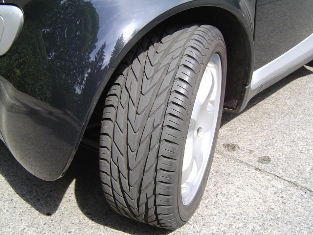

also ich fahre beide Reifengrößen momentan: im Sommer 195/45/15 rundherum - im Winter 175/55/15 rundherum.
Die 195er vorne sind beim Lenken natürlich etwas schwergängiger als 175er, sehen aber schon sehr fett vorne aus:
Ich würde Dir wahrscheinlich vorne die 175er empfehlen und hinten die 195er: vorn genug Breite und Leichtgängigkeit beim Lenken - hinten genug Grip und bessere Optik. Die aktuellen Pulse-Smarts haben die Reifen auch drauf...
Im Winter sind die 175er komplett die absolute Empfehlung ...
