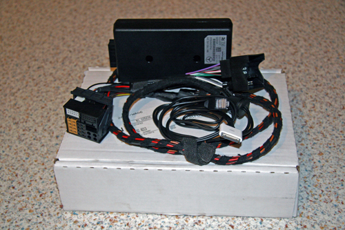

Seit Herbst 2005 bietet Mercedes für Fahrzeuge mit CAN-Bus das IPod Interface Kit (Teilenummer B 67 82 42 13) an. Das Kit lässt sich auch im ForFour mit CAN-Bus betreiben.
Ich habe das Teil im Smart Center Nürnberg bestellt und einbauen lassen. Das Interface-Kit kostet 180.- EUR (ohne Einbau). Zum Selbsteinbau war ich zu faul, das hat das SC sehr kompetent erledigt. Ein Einbau sollte sich aber mit der in diesem Forum erhältlichen Anleitung zum Ausbau des Radios leicht selbst bewerkstelligen lassen.

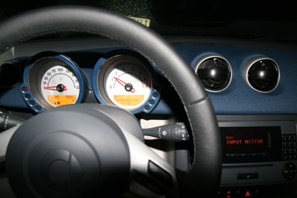

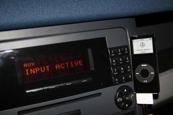

Laut Auskunft des SC ist das Interface-Kit nur zwischen das Radio (Radio Six, Navigator oder Multimedia Navigator) und den CAN-Bus gesteckt und belegt den AUX-Eingang des Radios (den aktiviert man durch zwei-Sekunden-langes Drücken auf die CDC-Taste am Radio). Mit Einbau des Interface Kit ist also der Wechsler-Anschluss am Audio 6 belegt.

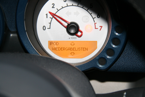

Mit dem Interface-Kit habe ich Zugriff auf die komplette Menüstruktur des IPod (Wiedergabelisten, Titel, Interpreten, etc.). Die Anzeige erfolgt im Bordcomputer-Display des ForFour.
Auf- und Ab-navigieren funktioniert mit den Pfeil-Tasten des Multifunktionslenkrads, die Menü-Ebene lässt sich mit den beiden Telefon-Tasten wechseln. Lauter und leiser wie üblich mit + und -.

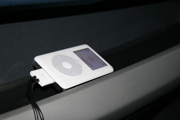

Laut Auskunft des SC ist nur der Anschluss eines IPod der vierten Generation bis 20GB möglich. Genau so einen habe ich, daher kann ich nicht sagen, ob neuere IPods auch funktionieren, das käme auf einen Versuch an.

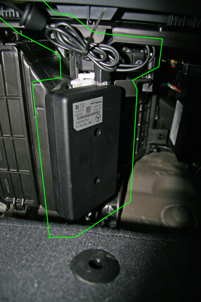

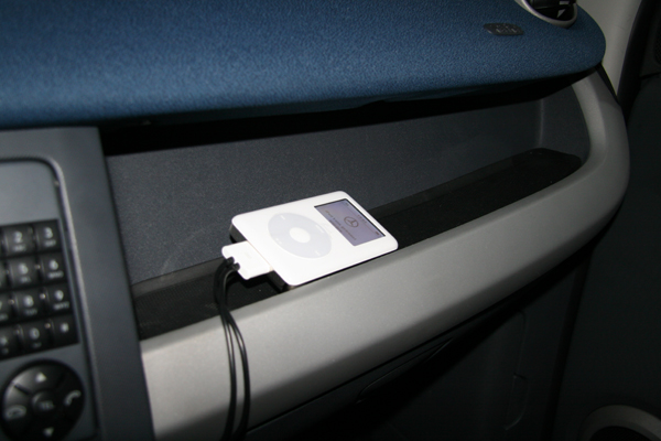

Das Anschlusskabel habe ich ins Handschuhfach legen lassen und die Blackbox (das Steuergerät) ist im Fußraum montiert. Mir ist noch aufgefallen, dass die Blackbox einen USB-Anschluss hat. Ich weiß allerdings nicht, wozu der gut ist. Der Meister im SC meinte, damit könnte man vielleicht einen IPod Shuffle oder einen MP3-USB-Stick anschließen, das kann ich mir aber nicht vorstellen. Ich vermute eher, dass es sich dabei um einen Anschluss für die Konfiguration der Blackbox handelt.

Um das Ganze etwas zu illustrieren, habe ich ein paar Bilder gemacht. Siehe unten.

So, jetzt habe ich den IPod Connector mal mit einen neuen IPod Nano ausprobiert - und siehe da: Es funktioniert! Damit ist auch davon auszugehen, dass der Connector mit einem 5G IPod Video ebenfalls funktioniert.

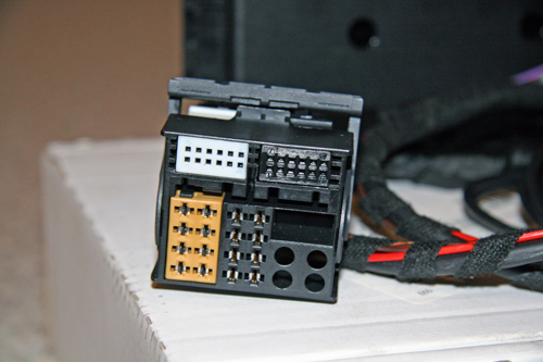

Hier noch ein paar neue Bilder vom (ausgebauten) IPod-Kit:
