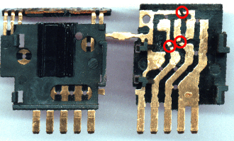

Wer den Coupéhebel ins Cabrio einbaut sollte auf jeden Fall (siehe oben) nachdem er den Deckel vom Grundkörper entfernt hat die Kontakteinheit aus dem Hebel herausnehmen, vorsichtig aufbiegen und an den drei rot eingekreisten Stellen die Kupferbahnen unterbrechen. Damit ist sichergestellt, das ein Drücken des Hebels in die Heckscheibenwischerposition ohne negative Folgen bleibt.

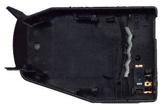

Die Tempomaxfunktion wird durch einen Mikroschalter betätigt, der gleichzeitig auch einen Mechanischen Anschlag bildet. Dafür wird der Schalter in den Deckel des Grundkörpers eingebaut. Für die drei Anschlussbeinchen müssen entsprechende Löcher gebohrt werden. Die Beinchen werden von innen etwa soweit in den Deckel gesteckt, dass sie auf der Außenseite gerade nicht herauskommen. Kontaktiert habe ich den Schalter über ein kleines Stück Leiterplatte, das gleichzeitig auch den Abstand des Schalters von der Deckeloberseite definiert. Dieser Abstand muss so eingestellt werden, dass der Weg des Scheibenwischerhebels bei Betätigung vom Fahrer weg gerade noch nicht in der Heckscheibenwischerstellung einrastet sondern selbsttätig zurückspringt. Der Mikroschalter darf aber auch noch nicht in der Grundstellung des Hebels auslösen.
