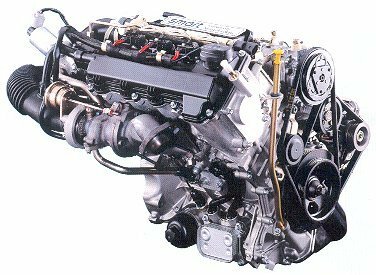

Hallo Forumsfreunde,
Frage: wie wechselt ihr an euren fahrzeugen das Öl einschließlich Ölfilter.
Ich finde keine Ölablasschraube.
Wo sitzt der Ölfilter?
Gruß:
Roland
der ölfilter ist im oberen beitrag auf dem unteren bild das schwarze runde ding neben dem ekigen kasten.. ganz zu unterst am motor.. rausschrauben und den filtereinsatz rausreissen...
Hallo Heidi, wenn es sich bis zu dir noch nicht durchgesprochen hat, dass der smart Motor keine Ölablaßschraube hat, und wo der Ölfiltereinsatz sitzt, meinst du nicht, das du den Job jemanden überlassen solltest, der etwas davon versteht? Denn das Ölauffüllen ist auch nicht ganz ohne - geringfügiges überfüllen killt den Motor.
