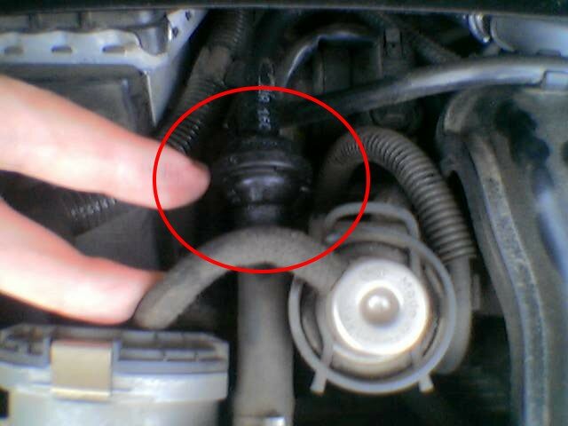

...als ich heute nach dem Öl schauen wollte fiel mir folgendes auf:
Ich habe es auf dem Foto schon wieder aufgesteckt. Aber es war lose und rund um das Ding ist es ein bisschen versifft. (Nix tragisches) Sieht aus wie Öl oder so...
Was isn das überhaupt und warum ist es abgegangen usw.?

Ist das zufällig ein Benziner? Irgendwie kann ich das nämlich nicht einordnen.
Nennt sich Teillastentlüftung oder auch Kurbelwellengehäuseentlüftung. Viel Öl sollte da nicht sein und dass das Ding bei getunten abfliegt ist normal, wegen des höheren Drucks im KW-Gehäuse. Einfach n Kabelbinder drumrumziehen und gut, zu lange mit dem aben Ding sollte man nicht rumfahren, da sich der Motor von dort dann ungefilterte Luft reinzieht.

Ok, danke Udo :)
Kann es sein das man das hört? Habe nämlich vorher komische Geräusche aus der Richtung gehört.
Klar hört man das, zum einen die Luftgeräusche, zum anderen läuft der Motor im Stand wegen der angesaugten Fremdluft unrund und regelt sich ständig neu ein.

ich hätte dazu noch ne Frage:
Wie funktioniert die Kurbelgehäuseentlüftung? In welche Richtung bzw. durch welchen Schlauch laufen die Öldämpfe?
Der auf dem Bild gezeigte Schlauch führt ja zu nem "Teil", wo auch die Luftzuführung vom Ladeluftkühler aus hinführt.

Diese ist nur die Teillastentlüftung, geht direkt ans Kurbelgehäuse. Die Gase die am Kolben vorbeiblasen sammeln sich im Kurbelgehäuse und der Motor saugt sie über diese Leitung im Teillastbereich ab. Bei Hoher last ist der Druck dort oben am Saugrohr aber zu hoch. Da kommt dann die Vollastentlüftung zum Zuge, diese Sitzt an der Frischluft saugleitung des Turboladers und macht im prinzip genau das selbe wie die Teillast entlüftung.
Und dass der Schlauch davonfliegt kann schon mal passieren, wie du siehst ist er ja nur gesteckt. Falls es öfters passiert würde ich ne Schlauchschelle oder nen Kabelbinder drum machen. Dann sollte es halten.
Ja Kabelbinder is nu drum. Schad' ja nix.
Aber wie kann das abgehen wenn man nix von dem Motor fordert? Bin die ganze Strecke nicht schneller als 80-90 gefahren. (Wollt mein Differenzial wegen den Unterschiedlichen Rädern nich zu sehr beanspruchen)
