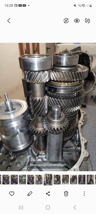

Hier mal ein Bild vom zerlegten Getriebe. Ganz links ist die Schaltwalze rechts daneben die Eingangswelle, oben sieht
man das defekte Lager (sitzt im fahrerseitigen Teil des Getriebes). Daneben sind dann die Gänge mit den Synchroneinheiten.
Das Lager läuft rauh, wie eine Steinmühle und hat Abrieb (silbern).
Grüsse Alex

Ja die Lager sind Standardware. Kann man einfach nach der Bezeichnung kaufen welche drauf steht. Allerdings sind ab Werk geschlossene Lager verbaut. Ich würde offene werden die halten länger da sie vom öl mit geschmiert werden. Ich verwende dann ein normales Getriebeöl und kein ATF mehr. Ist aber sicherlich Glaubensfrage.
Stell mal bitte noch ein paar mehr Fotos ein. Das sieht sehr interessant aus, das mal von innen zu sehen

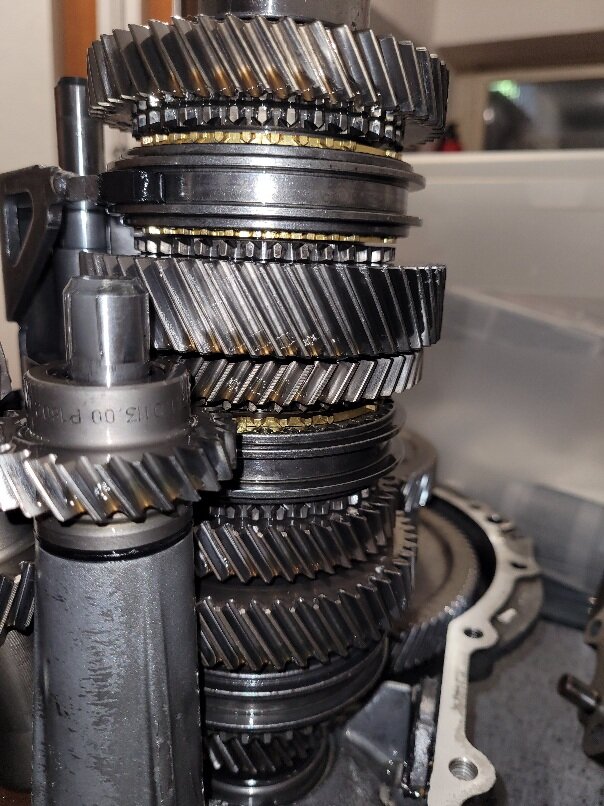

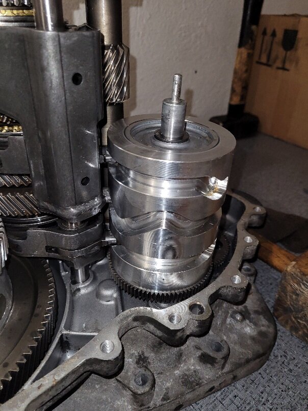

Hier die Schaltwalze mit den drei Schaltgabeln zur Hauptwelle.
  • Autor
Links das Zahnrad für den Rückwärtsgang, dahinter wieder die Hauptwelle. Man kann die Sychronringe gut dazwischen sehen.
bearbeitet von Smart-Maniac
