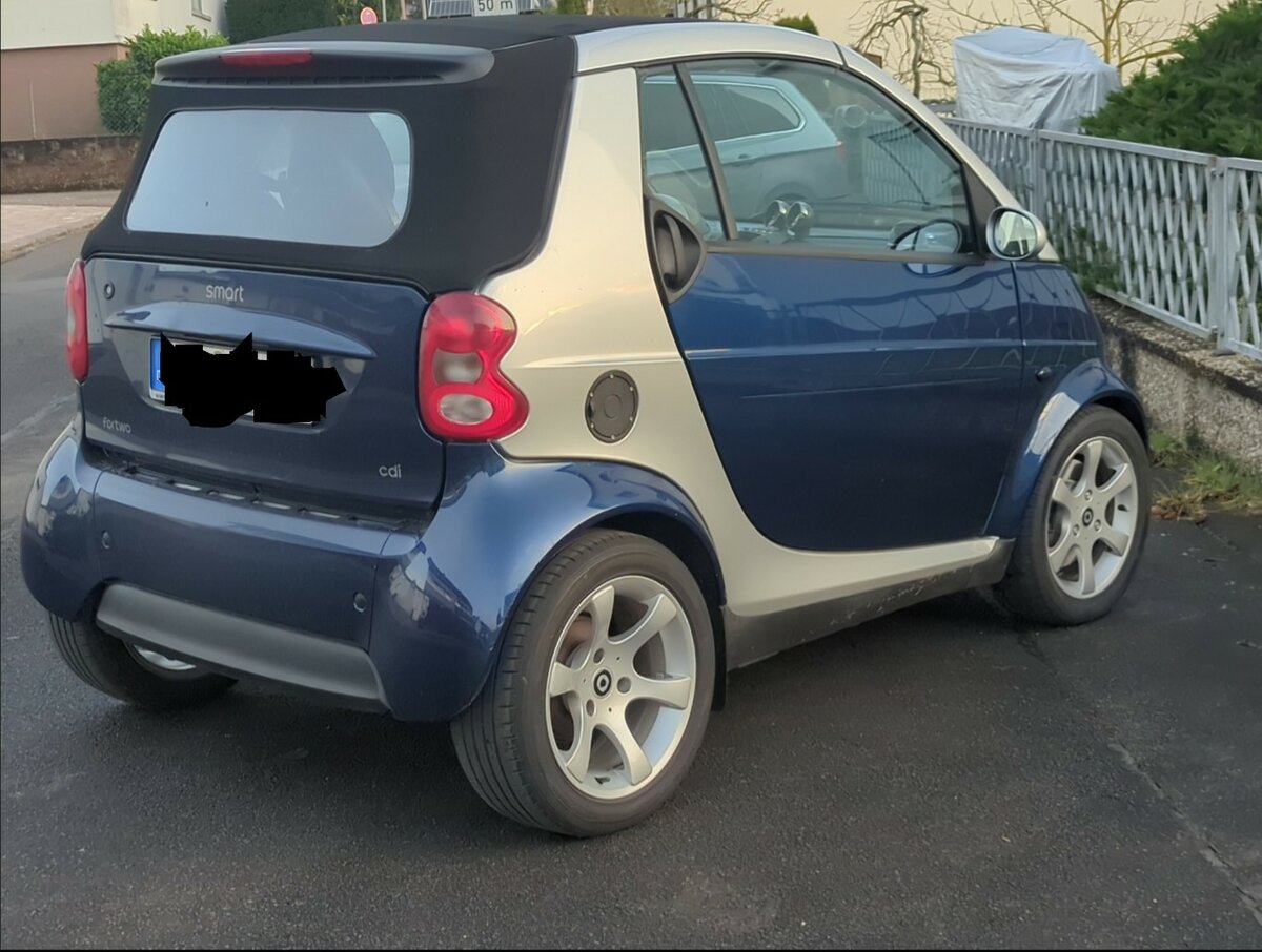

Ach nu komm. Wenn ich mich wegen anderen aufregen würde hätte ich garnix mehr gepostet. Poste doch bitte die Bilder für die stille Allgemeingeit und für das Archiv der Zukunft. Ich bin sehr interessiert. Falls dir jemand unsympathisch ist ignorier es doch bitte einfach.
Also ich mache immer ein screenshot meiner Bilder und tu die leicht zuschneiden. Dadurch sinkt die Größe von 3-4MB auf 250-350kb und ist gut genug. Siehe Bild unten (250kb)
