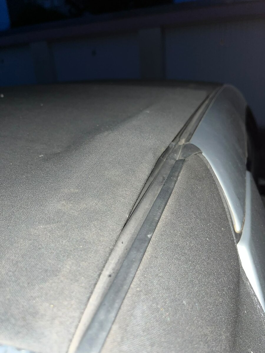

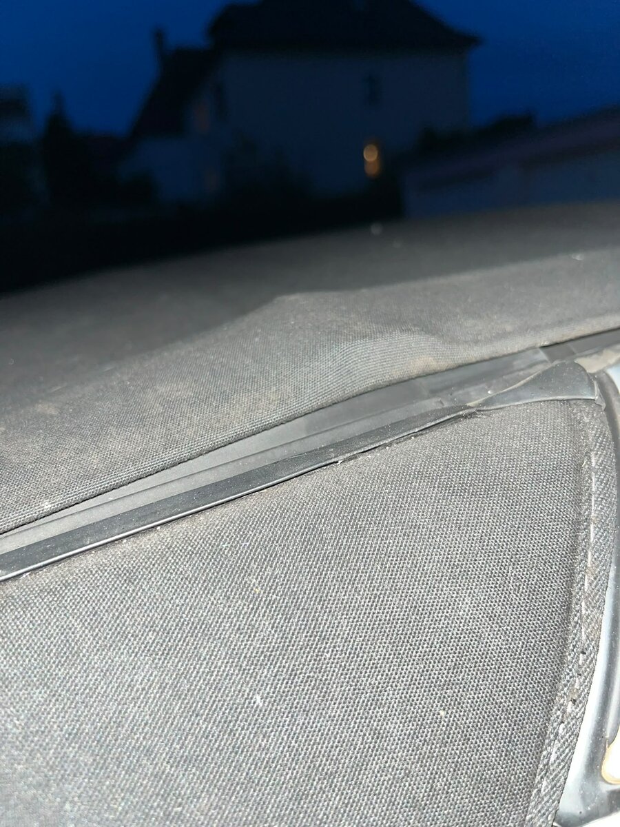

bei meinem Smart 450 Cabrio ist mir aufgefallen, dass das Verdeck auf der rechten Seite nicht mehr plan anliegt, sondern sich dort ein kleiner „Hügel“ bildet.
Bei genauerem Hinsehen habe ich gesehen, dass eine der Querstreben bzw. der Verdeckspriegel rechts offenbar nicht mehr richtig mit dem seitlichen Gleiter verbunden ist. Auf der linken Seite sieht die Verbindung normal aus, rechts scheint das Verbindungsteil bzw. der Kunststoff-Gleiter abgebrochen zu sein.

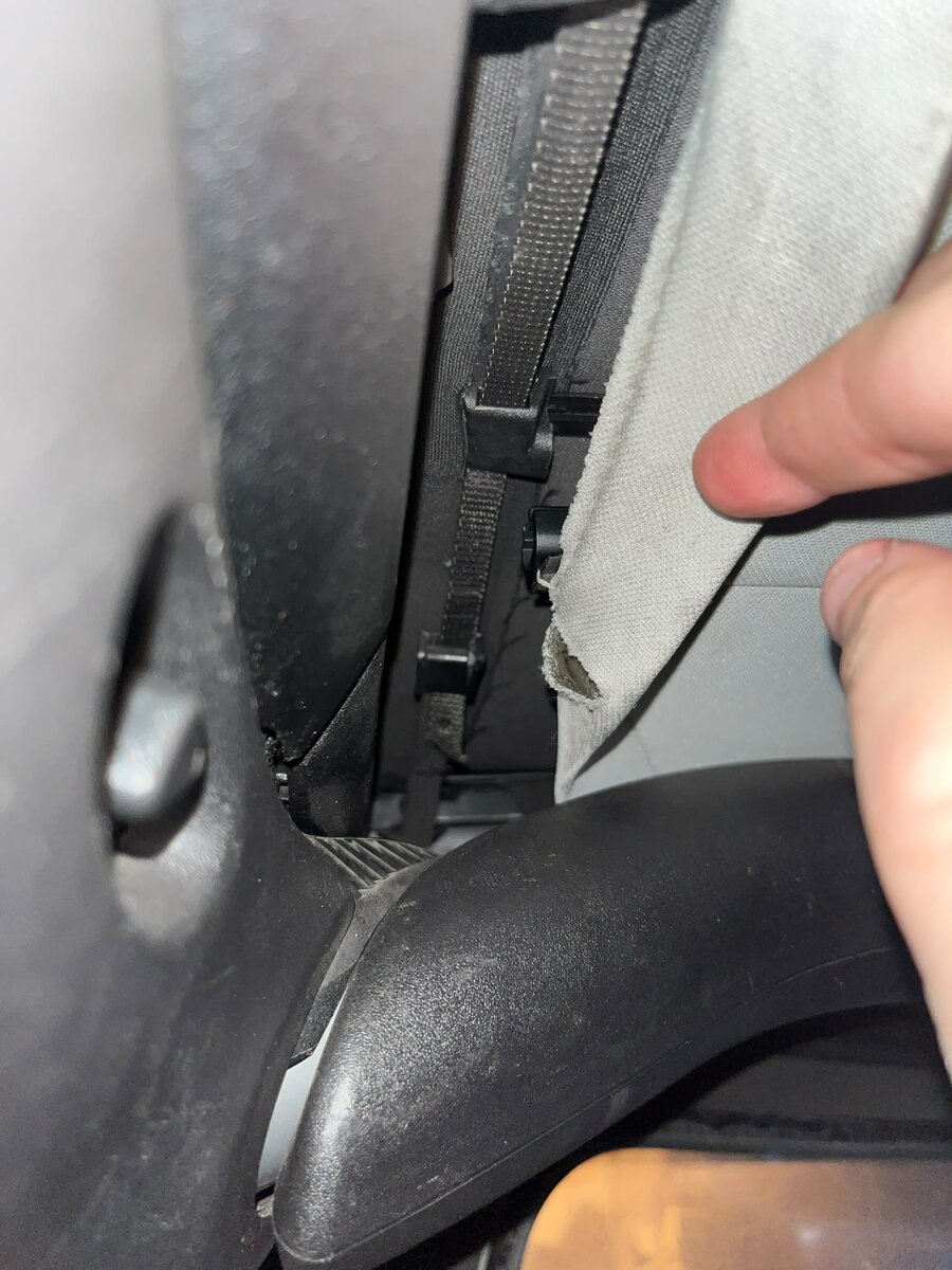

Bei der genaueren Kontrolle von innen ist mir außerdem ein Kabelbinder entgegengekommen, der dort offenbar vorher irgendwo befestigt war. Ich vermute daher, dass der Vorbesitzer an der Stelle schon einmal etwas provisorisch repariert bzw. befestigt hat.

Was mich in der Zwischenzeit interessieren würde: Gehört das bei mir beschädigte Verbindungsteil zwischen Verdeckspriegel und seitlichem Gleiter eigentlich zum Innenhimmel oder ist es Bestandteil der eigentlichen Verdeckmechanik?
Hintergrund meiner Frage ist, dass ich den Innenhimmel ohnehin schon länger ausbauen und einmal gründlich reinigen wollte.
Falls das defekte Teil unabhängig vom Innenhimmel ist, würde mich interessieren, ob man durch dessen Ausbau zumindest besser an die Bruchstelle herankommt und gegebenenfalls eine Reparatur durchführen könnte.

Das gebrochene Teil gehört zur Außenhaut. Der Himmel ist nur eingeclipst und kann von innen abgenommen werden. Um die die Gleiter zu wechseln, würde ich als erstes beide Dachholme entnehmen und das Verdeck wieder oben einrasten. Anschließend Stecker hinter der linken Kofferraumverkleidung trennen oder Batterie abklemmen. Das Verdeck dann mit einem langen 4mm Inbus manuell langsam nach vorn leiern bis es aus den Führerungsschienen raus kommt. Nach einigen cm lassen sich Seile und Gleiter von einander trennen und man kann die Außenhaut inklusive der Gleiter nach vorne aus den Schienen ziehen. Aber schau dir die ersten paar cm genau an. Die vordere Verriegelung klappt dann meist hoch. Außerdem steckt da noch ein kleiner weißer Schieber drin, der nicht verloren gehen darf. Am besten von den ersten paar cm einige Fotos machen, bevor du es zu weit raus drehst. Es gibt in der Führung auch zwei verschiedene Nuten nebeneinander. Schau dir genau an, in welcher der Gleiter läuft, da die vorderen durch Federkraft nach außen gedrückt werden Screenshot_20261024-191312.thumb.png.e79a9e753e82e20af79036b44abc0550.png

Ich hab gesehen, dass bei dir wahrscheinlich der hintere Gleiter gebrochen ist. Da wirst du die Oberhaut hinten unter dem Dachspoiler auch lösen müssen und komplett nach vorn raus ziehen. Sonst kommst du da nicht ran. Dazu musst du den Dachspoiler erstmal von innen abschrauben und abnehmen. Dann gibt es nochmal drei Schrauben von innen, an denen das hintere Ende der Oberhaut von einem Blech gehalten wird. die 3 Schrauben machst du auch raus. Dann kannst du es hoch klappen und nach vorn raus ziehen.
Aber du brauchst auf jeden Fall eine Garage, damit er dann nicht ohne Dach draußen steht. Und zum Einbau brauchst du noch einen Helfer, sonst bricht schnell was vom Gleiter ab.
