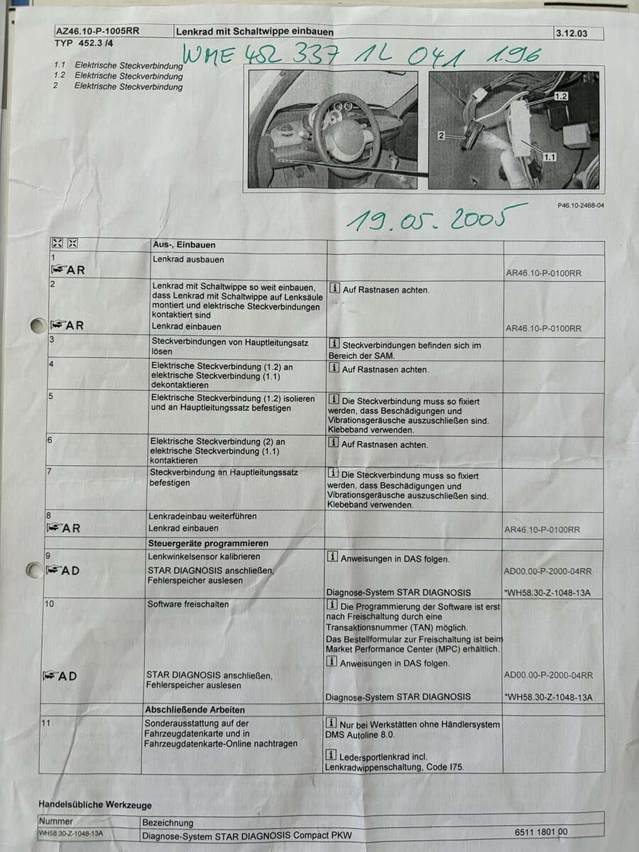

@Ahnungslos Danke für die prompten Antworten! Die Hupenleitung wurde manipuliert, weil die Paddles (und somit die Hupe) übers Lenkrad nicht aktiviert werden konnten. So wie in der Deiner Anleitung beschrieben wollte man das bei Mercedes wohl auch machen, die haben mir ihre Anleitung nach erfolgloser Aktion mitgegeben, siehe anbei. Danach hat meine freie Werkstatt noch 1 Tag lang vergeblich nach dem schwarzen Stecker gesucht.
Aber: auf beiden Anleitungen sieht man auf den Fotos, dass es keine Roadster sind. Die Internet KI meint eben, dass es diesen schwarzen Stecker im Roadster nicht (immer?) gibt. Bist Du sicher, dass es beim Roadster auch so wie in der Anleitung gehen muss? In Deiner Anleitung steht auch, dass ohne das Umstecken die Paddles dann die Hupe ansprechen, aber bei mir ist gar nichts passiert. Bitte nochmal kurz Rückmeldung, Danke Dir!

Ich gebe grundsätzlich nix auf das, was durch die KI kommuniziert wird.
Dafür habe ich schon zu viele Unzulänglichkeiten dieses Instrumentariums gesehen.
Wo befindet sich eigentlich die zusätzlich rein gebastelte Hupentaste in Deinem Fall? 🤔

Wie erklärst Du Dir, dass bei mir der Stecker fehlt und die Kabel nicht dieselben Farben wie in der Beschreibung haben (lt. Mercedes)?

Ich erkläre grundsätzlich keine halbseidenen Basteleien von anderen Leuten, weder mir noch anderen!
Und schon gleich gar nicht, wenn ich diese nur auf eine Beschreibung aus dem Internet kenne und nicht selbst ansehen und messen kann!
Wenn dem Vorbesitzer nichts anderes einfällt als ein solcher Schwachsinn, dann sollte man ihn teeren und federn.
Wo kommst du denn her? Hattest du das SAM mal abgeklappt und selber geguckt?
Ok ok, no offense. Mir haben bisher alle mit KfZ-Elektrik-Kenntnis Beschlagenen gesagt, dass man beim Basteln eher nicht Kabelbäume austauscht, und dass es durchaus sein kann, dass die ab Werk nicht alle identisch sind. Aber ich wage nicht, mir die eine oder die andere Meinung anzueignen, bin alles andere als vom Fach. Danke nochmal und liebe Grüße!
