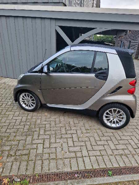

Ich habe mir ein 2009er Cabrio zugelegt,.mit 123tkm, Passion Ausstattung.
Farbcode laut Aufkleber EB2 EAD.
EB2 für die Zelle,  wenn mich nicht alles täuscht und EAD für die Panels.
Die Bezeichnung für die Panelfarbe ist wohl River Silver Metallic.
Laut FIN Silber EB2U und Silber Metallic EADO.
Farbcode laut eines Lackstiftherstellers C48L, C49L, EB2 für Tridion Alu Silber und C50L, EAD, EADO.
Das scheint ja alles zu passen.
Der bei einem anderen Lackstifthersteller gekaufte Stift für die Panels,  kam in Alu Silber.
Privat gekaufte Anbauteile vom Facelift,  kamen trotz vorheriger Abstimmung des Codes jetzt ebenfalls gefühlt in Alu Silber,  aber sicher nicht im richtigen Farbton.

Nur das auf dem ersten Bild gezeigte Coupe soll auch C50L sein, hat aber defacto mit meiner Panelfarbe auf dem 2. Bild nichts zu tun.
Das spräche dafür, dass mein Auto andere Panels bekommen hat, als ursprünglich bei der Auslieferung, zumal wenn diese Farbübersicht stimmt, Denn dann hätte ich den Farbcode C88L, Champagne", der mir zwar gut gefällt, aber alle im Zusammenhang mit Farbe bestellten Sachen, wie Lackstifte, Heckdiffusor, Spoilerlippe, Seitenschweller und Tankdeckel sind hinfällig .......

Mein tatsächlicher Farbcode dürfte dann wohl CC2L, ECG "warm grey" sein

Ist geklärt:
Farbe:EN2-ECG
Pannel Grau Metallic, ECG Warm Grey Metallic oder auch als CC2L.
Tridion Silber, EN2 Cool Silver
Es wurden auch regelmäßig komplette Panelsätze bei Auslieferung getauscht auf Kundenwunsch. Habe ich nicht nur einmal gemacht. Tatsächlich war es teilweise günstiger ein Fahrzeug in Farbe X mit Ausstattung Y zu kaufen und danach passend umzupaneln als gleich Ausstattung XY in der Farbe zu kaufen insbesondere bei Farben von Sondermodellen. In jedem Fall kann man sich beim Smart nicht auf die Farbe im Fahrzeugschein und dem Aufkleber auf der Karosserie verlassen.
Wenn der ausliefernde Händler seinen Job gemacht hat wurden aber zumindest die Datensätze bei Daimler entsprechend angepasst.
