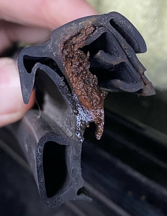

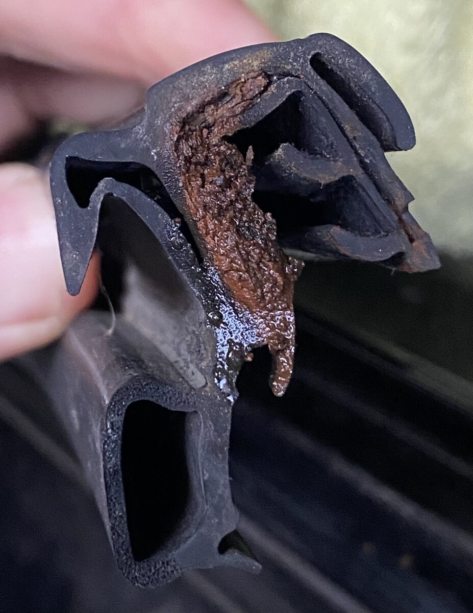

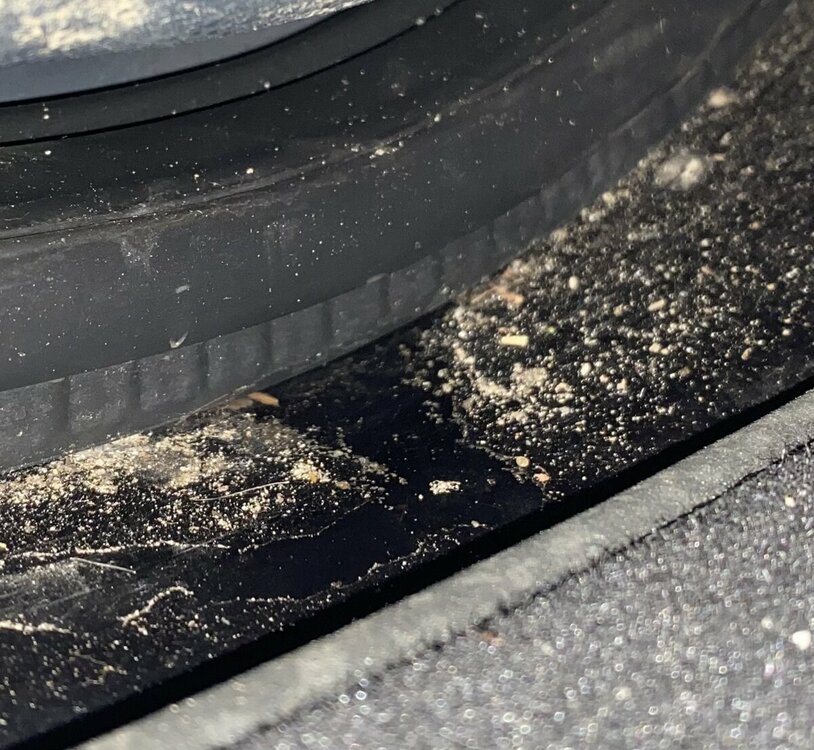

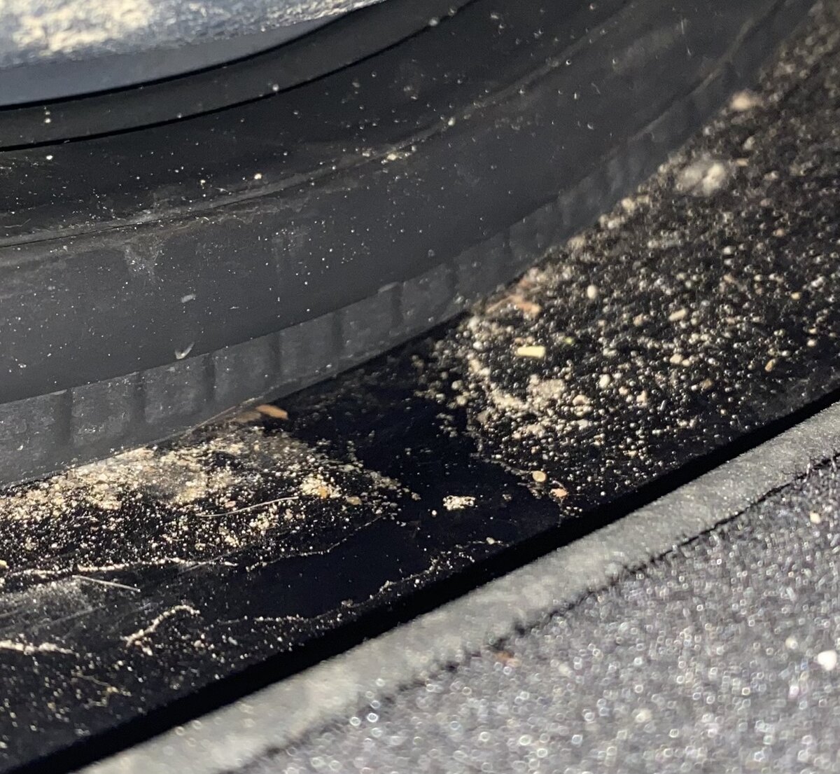

mein Smart 451 Cabrio Baujahr 2012 hat seit längerem das Problem das die Fußmatte bzw der Teppich drunter nass wird wenn es stärker regnet. Interessant ist, dass immer nur die Seite betroffen ist die tiefer steht. Also wenn der Parkplatz z.B. nach links geneigt ist ist es links nass. Scheibe ist laut Werkstatt dicht. Was ich entdeckt habe ist dass wasser unter der Türdichtung hervorsickert bei Regen. Finde ich komisch weil die Falz ja - vom Gefühl her - verhindern sollte dass Feuchtigkeit in den Innenraum eindringt. Allerdings ist Armierung der Türdichtung stark korrodiert und bei Regen nass.
Meine Vermutung: Regenwasser dringt irgendwo an einer porösen Stelle in die Armierung ein läuft bis nach unten und tritt an einer porösen stelle aus und läuft unter die Fußmatte.
Was meint ihr? Macht das Sinn? Oder ist etwas anderes wahrscheinlich? Wie schwer ist es so eine Türdichtung auszuwechseln?

Moin @wolfrahm,
hier wird regelmäßig darüber berichtet an der tiefsten Stelle der Dichtung (dort wo sich das Wasser sammelt) nach Aussen hin einen Einschnitt anzubringen. damit das Wasser ablaufen kann -> u.a. hier nachzulesen LINK zum anklicken.
Bei mir kam es über den senkrechten vorderen Teil der Dichtung im Bereich a Säule rein. Es zieht sich in dem Bereich hinter die Dichtung um unten innen rein zu kommen.
Lösung (vom Forumsklugsche***r für nicht gut befunden) Rückseite der Dichtung mit technischer Vaseline gefüllt. Hält Wasser bei mir draußen.
