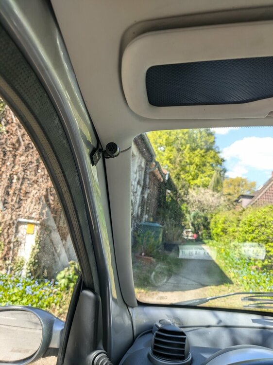

Und zwar ist links an der A-Säule ein Mikrofon verbaut, wie ich jetzt mal stark annahme zur Nutzung als Freisprecheinrichtung.
Das Radio ist das Standard Grundig Smart-Radio mit CD-Schlitz.
Und nun Frage ich mich: wie kann dieses Mikrofon verwenden bzw. ein Bluetooth-Gerät verbinden?

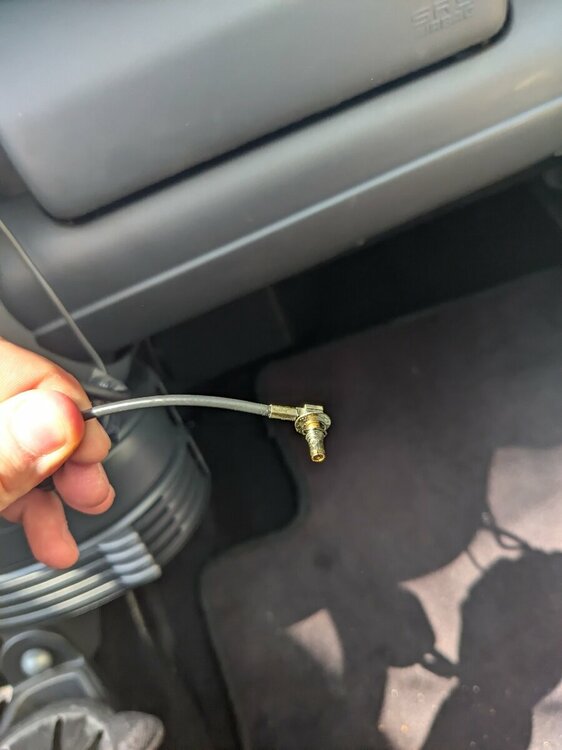

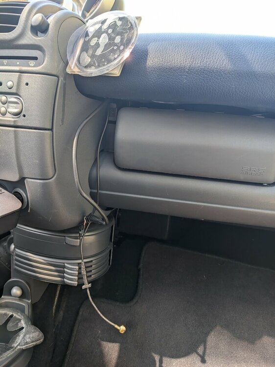

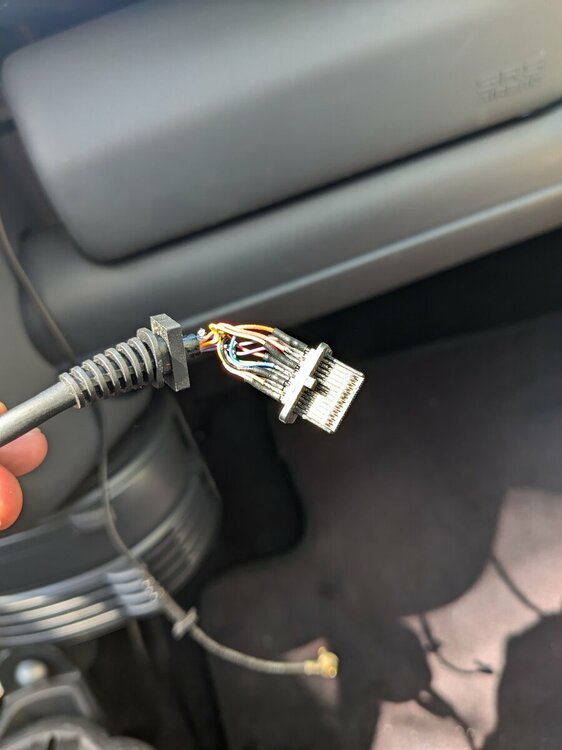

Weiterhin habe ich neben dem Beifahrer-Airbag diese Kabel entdeckt:
...haben die etwas damit zu tun, oder kann mir jemand sagen, was es damit auf sich hat? 🙂

Das Kabel mit dem goldenen Stecker ist ein SMB-Stecker, vermutlich von einem DAB+ Radioadapter. Das Kabel müsste zu einer Antenne gehen. Klebt da irgendwas seltsames an der Windschutzscheibe? Das Kabel darunter ist wahrscheinlich ein alter Handystecker von ganz alten Siemens-Handies sein, z.B. Siemens S25, S35.
Gruß, M.
Da war vermutlich mal eine Konsole mit Handy halter, irgendwo wird wohl noch eine Antenne kleben und eine kleine box, dort steckt sicher auch das Mikrofon dran.
Kabel verfolgen und am besten ausbauen, Mikrofon kann man ja an einem bt fähigen Zubehör Radio weiter nutzen.
Ja stimmt! Die alten Handy-Konsolen hatten noch externe Antennenanschlüsse, ich erinnere mich wieder! Dafür war bestimmt der SMB-Anschluss.
