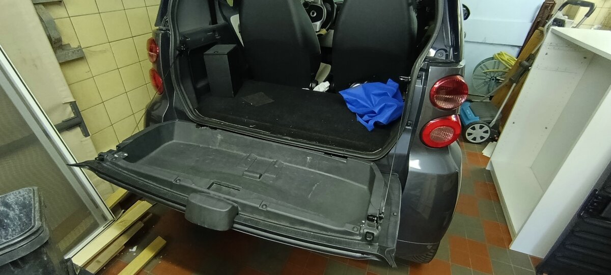

Eine Frage - wobei ich nicht mal weiss ob ich überhaupt die richtige Bezeichnung benutze: kann mir jemand sagen wie ich den Deckel vom "Stauraum im Heck (Heckklappendeckel?) ausbauen kann?

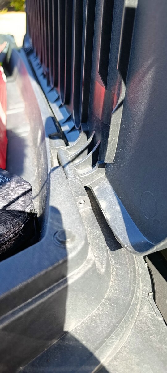

Gemeint ist das Bauteil im Bild 1 - auf Foto 2 sieht man einen Splint den es vermutlich herauszuziehen gilt. Die Frage wäre: wie?

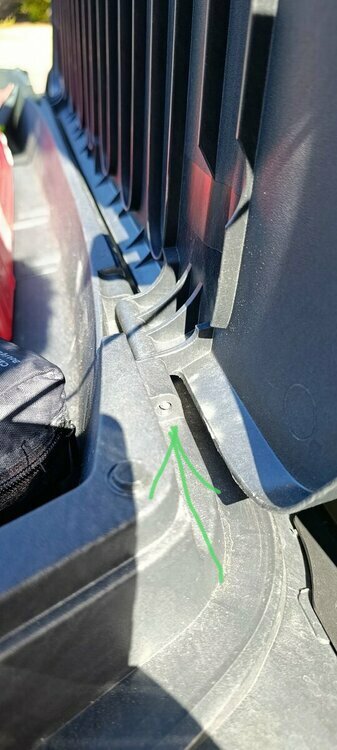

Ich würde aber mal bei den Kunststoff-Bolzen ansetzen. Siehe grüner Pfeil. Ich könnte mir vorstellen, dass diese Bolzen mit einem Splinttreiber oder schmalen Schraubendreher aus den Führungshülsen geschoben werden kann. So ist es auch beim Handschuhfachdeckel.
Probiere es einfach mal aus.

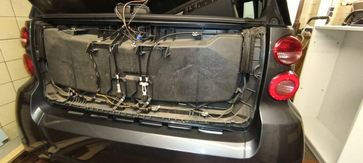

Die 6 sichtbaren Torxschrauben lösen, dann "fällt die Heckblende ab" (Votsicht Verkabelung).

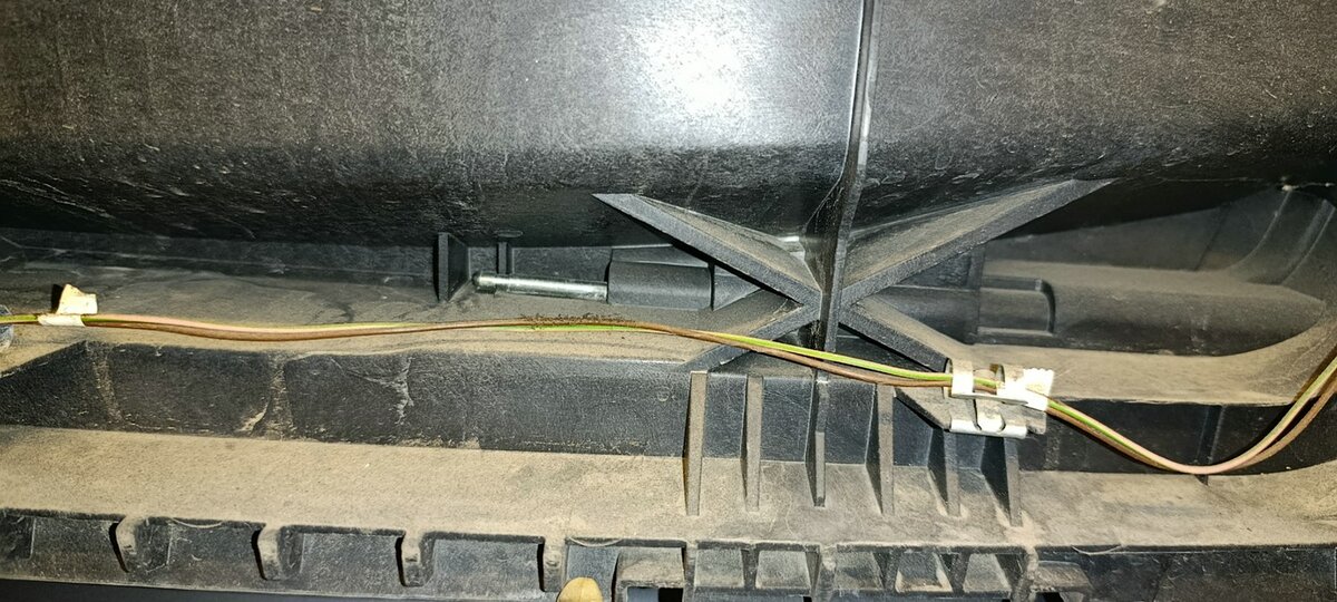

Dann kommt man von unten an die Scharniersplinte, die ganz einfach auszudrücken waren.

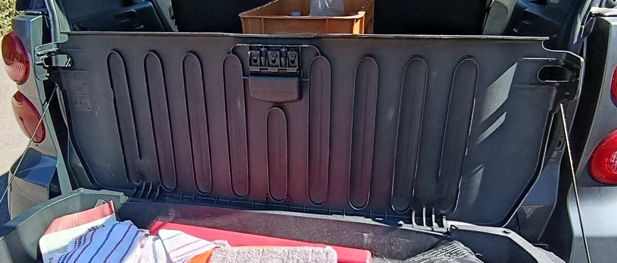

Heckklappendecke ab, voila.
