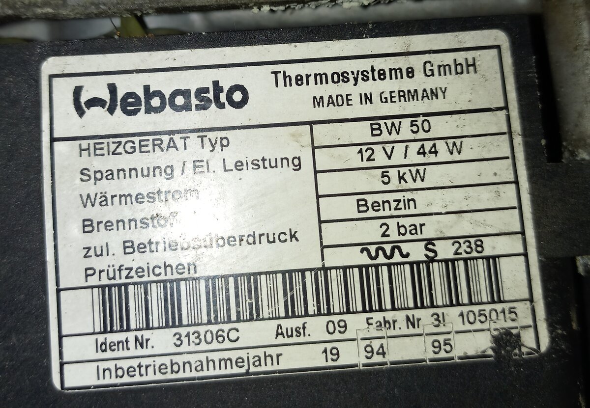

ThermoTop (glaube S) aus einem Oldliner.LÀuft an,Dosierpumpe arbeitet aber springt nicht an.Ist noch verbaut und kann gerne mit allem Einbauzubehör erworben werden.Antenne ist da,Fernbedienung leider nicht.
Lief die letzten 10 Jahre definitiv nicht,da das Fahrzeug stand.
Vielleicht hat ja jemand Lust zu fummeln.
Falls benötigt hab ich auch den Brief wo sie eingetragen ist.
Das ist eine bw50. (Edit Blödsinn). Der kleine Tank der sich da fĂŒllen soll reicht wohl 30 Minuten. Hatte die bisher nie selbst.
Eintragung interessiert keinen beim PrĂŒfverein.

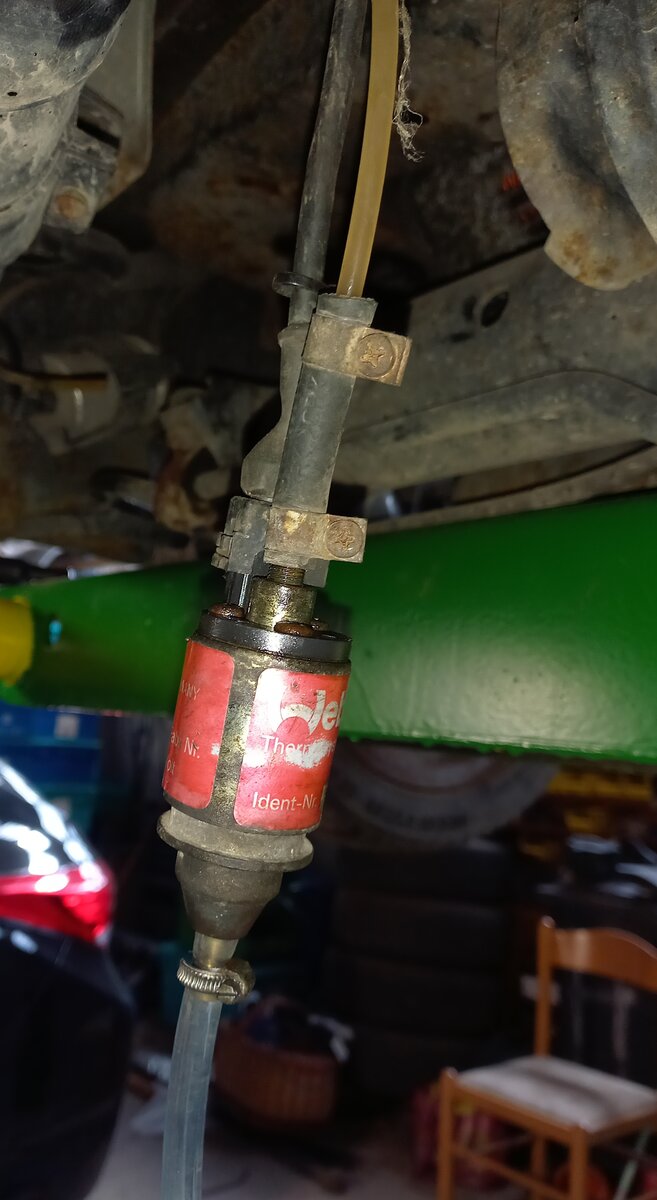

Eindeutig eine Dosierpumpe.
Hmm. Die bw50 wurde mir mal so erklÀrt. Hatte selbst nur die spÀteren Thermo Top E und C

Hab die Leitung bis zur Heizung gespĂŒlt und direkt frisches Benzin aus dem Kanister genommen.Aber lĂ€uft leider nicht.Bei der BrĂŒhe die in der Leitung war auch kein Wunder.
Ne Leere Heizung drĂŒckst du x mal an bis die kommt.

Ich hab die hĂ€ndisch so lang angetaktet bis der frische Sprit an Heizung angekommen ist. Werd mal morgen den FlammwĂ€chter unter die Lupe nehmen.Viel mehr bleibt mir wohl nicht mehr ĂŒbrig.
