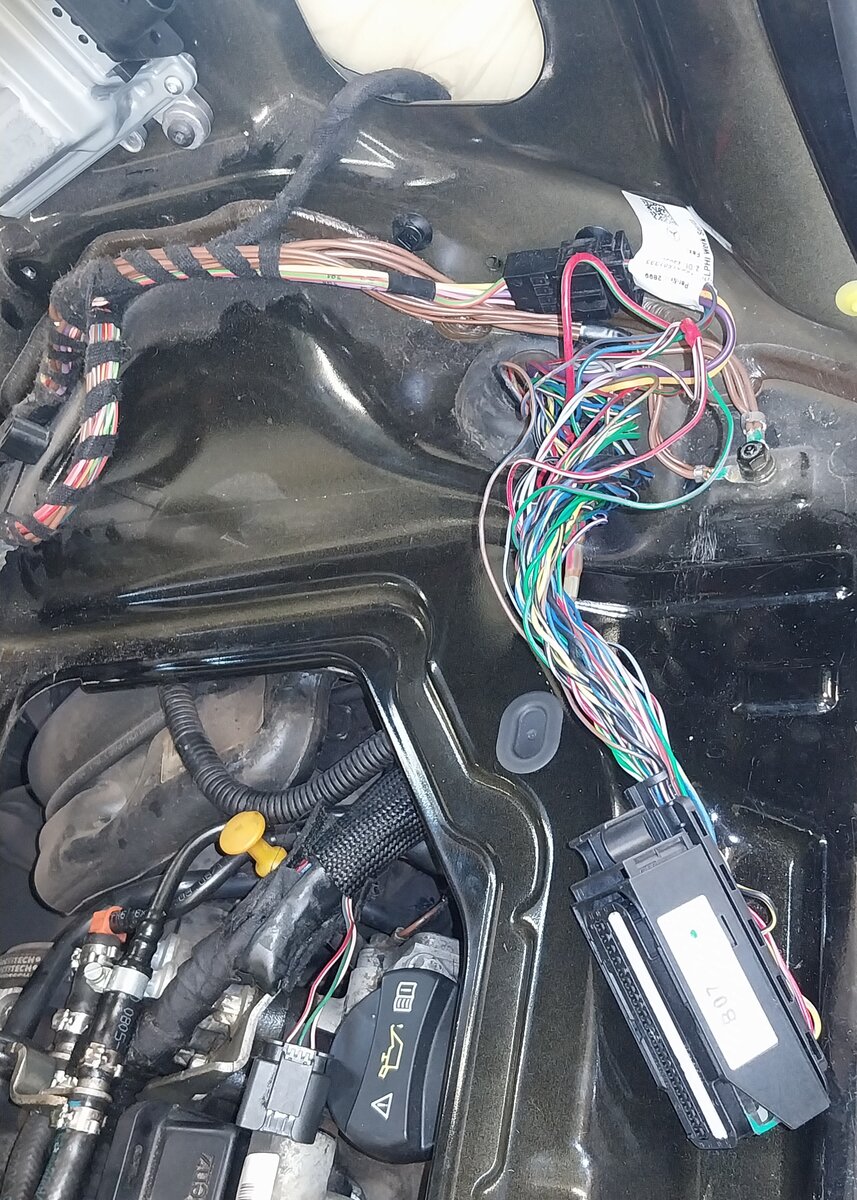

Ziemlich sicher der Kabelbaum beschĂ€digt. Hatt ich nicht erst einmal am 451 CDI. Der scheuert hinten rechts an der Federbeinaufnahme. Das auf dem Foto ist zwar ein MHD Kabelbaum aber in etwa so sieht es beim CDI auch aus. An der eingekreisten Stelle kurz hinter der BodendurchfĂŒhrung nach SteuergerĂ€t.

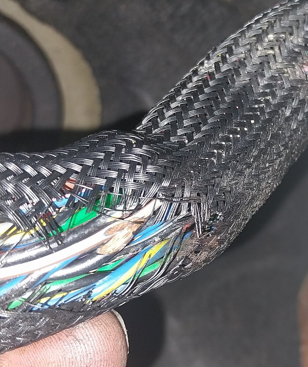

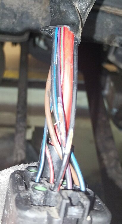

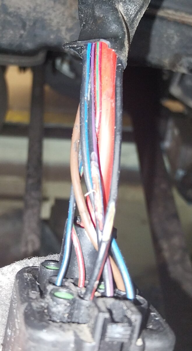

Versuche mal Bilder anzuhÀngen
Es gibt Schrumpfschlauch welcher zusÀtzlich verklebt beim Schrumpfen. Einfach mal googeln.
Zum Thema löten. Deswegen vercrimpen und die Crimpklammer zusÀtzlich verlöten. Das bricht nicht. Ist so auch die offizielle Replösung von Mercedes so vorgegeben bei Kabel-Reparaturen.
Die Bilder sehen ja richtig vertrauenserweckend in die Technik dieses Fahrzeugs aus! 😼
