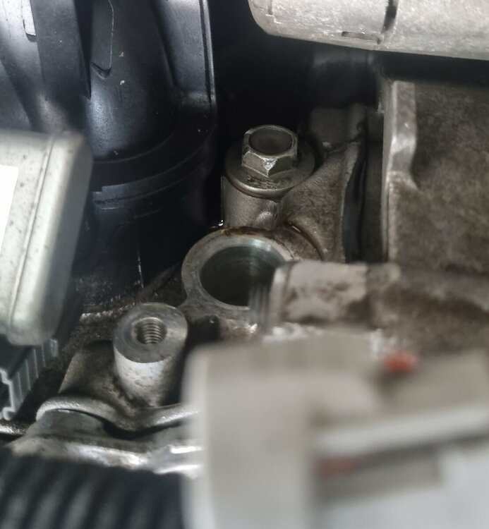

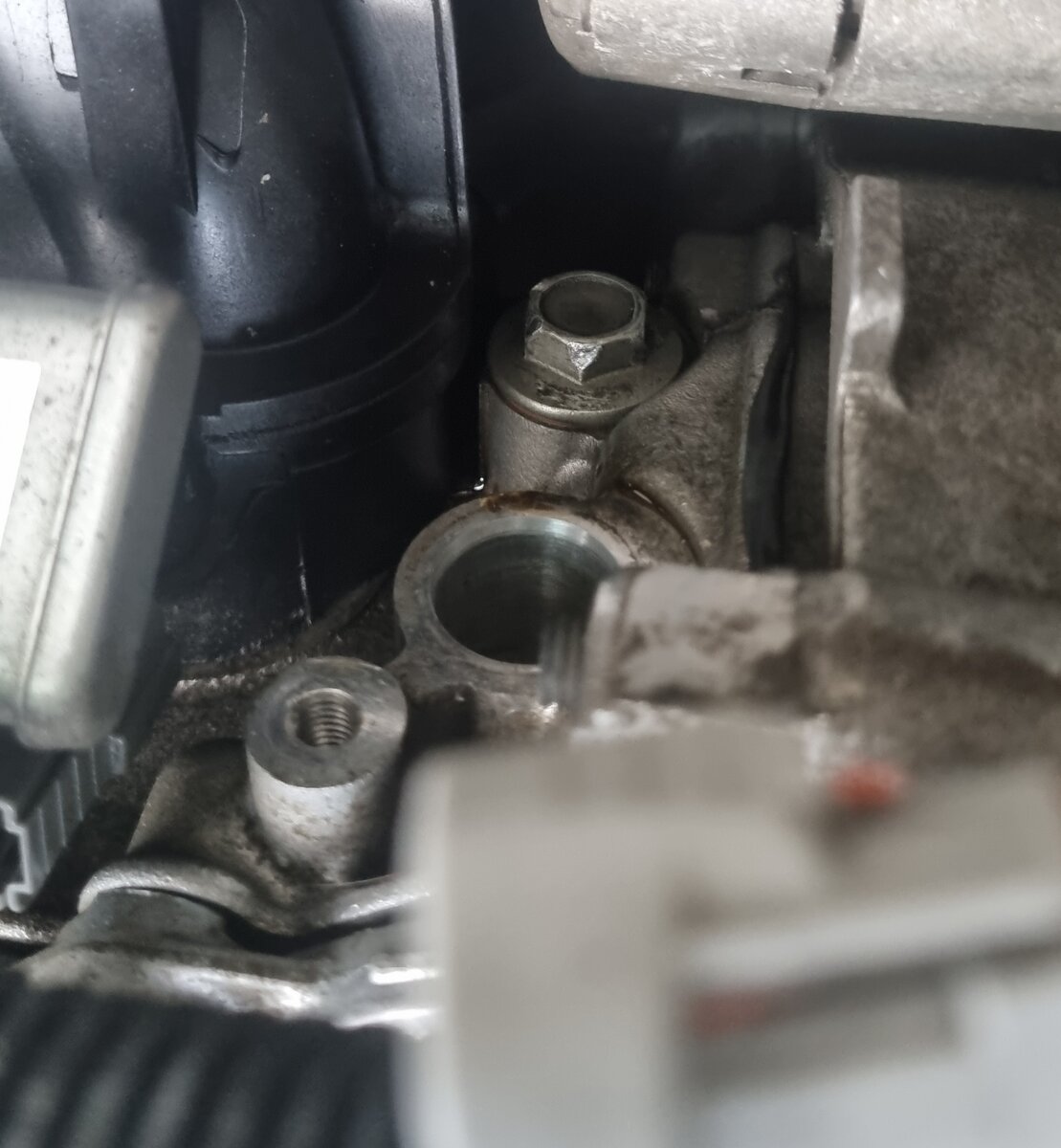

Da muss die Lichtmaschine raus oder ? Habe das Sieb gefunden leider ist die Schraube dafür schon etwas rundgedreht gewesen, weißt du welche SW man dafür benötigt? Kann ich so schlecht herausfinden.

Dankeschön, Leistungsverlust spüre ich allerdings nicht, auslesen kann ich erst am Wochenende. Werde irgendwie das Ölsieb raus bekommen, ist allerdings fest gezogen wie sau.
