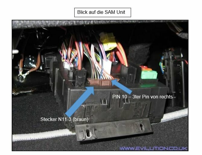

Wenn Deine OBD Buchse im Ablagefach ist, dann handelt es sich auch um ein Baujahr 2003 nicht nur um eine Erstzulassung!
Dies ist entscheidend, weil genau Anfang 2003 eine grundlegende Überarbeitung der Zentralelektrik stattgefunden hat und wenn es ein Baujahr Ende 2002 mit Erstzulassung gewesen wäre, dann wäre die Zentralelektrik und die Vorgehensweise eine ganz andere.
Deshalb hat der Funmal auch nach der Lage der Diagnosebuchse gefragt, bei einem bis Ende 2002 befindet diese sich nämlich in der Zentralelektrik selbst und diese sieht auch komplett anders aus!
Auf dieser Seite, die unterstrichenen Worte sind ein Link, denn Du anklicken solltest, der führt Dich direkt zum Ziel, ist die Zentralelektrik im Fahrerfußraum bzw. die Rückseite derselben abgebildet und dort sind die Stecker und deren Leitungen mit den jeweiligen Funktionen genau aufgelistet.
Die Kraftstoffpumpe wird über den Stecker N11-3 Pin 10 angesteuert. Und sehr oft ist es eben so, daß der Steckerpin oxidiert bis verbrannt ist und die Pumpe deshalb nicht läuft.
Wenn man das SAM absenkt, dann hat man genau diesen Stecker als Objekt der Begierde genau vor sich und kann dort hervorragend messen, ob dort an diesem Pin Spannung anliegt, wenn man die Zündung einschaltet.
Da habe ich spätestens nach 5 Minuten die Gewissheit und brauche nicht erst stundenlang den Tank ausbauen!
Wenn Du das SAM absenkst, dann sieht es so aus wie auf dem Bild unten.
Und wie schon geschrieben, der Stecker N11-3 mit seinen Leitungen liegt vor Dir wie ein offenes Buch. 😉
Die Leitung führt von dort über die Fahrzeugverkabelung direkt zu der Kraftstoffpumpe , das messen an diesem Stecker ist also ein Kinderspiel! Ob das auch auf Deine Spezialisten zutrifft wollen wir jetzt mal dahin gestellt lassen! 😉
Der Pin 10 ist auf dem Bild mit einem Pfeil markiert. Der Stecker wird von links nach rechts aufsteigend gezählt, das ist auf der oben verlinkten Seite auch zu sehen.
Der Strom läuft über die Sicherung mit der Nummer 16, siehe diese Seite , das ist eine 10A Sicherung, soll heissen 10 Ampere.
Wenn die in Ordnung ist, dann könnte es auch an den Lötstellen im SAM liegen, die sind auch ab und zu marode.
Aber ob Du Deine Werkstatt damit beauftragen solltest, das SAM zu öffnen und nachzulöten, da bin ich mir unschlüssig!
Im SAM sieht es so aus wie auf jener Seite zu sehen. Das Relais K4 schaltet den Strom für die Kraftstoffpumpe.
Diese Relais sind aber in der Regel sehr robust, ich denke nicht, daß es am Relais liegt.
An der elektrischen Ansteuerung der Pumpe liegt es aber garantiert, nicht an der Pumpe selbst.
Deshalb braucht die auch nicht ausgebaut zu werden!
