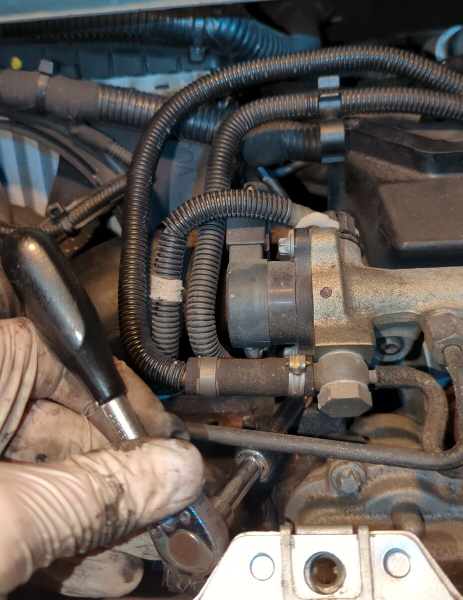

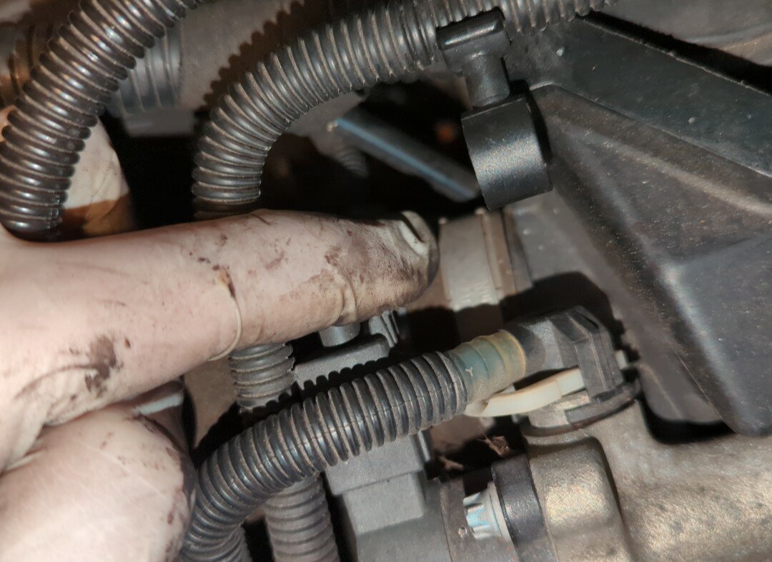

Der Akutator/Verstellmotor links muss erst abgebaut werden. Die Schrauben kann man mit KEINER Ratsche sondern nur mit kurzen UND langen 4er (oder 5er?) Inbusschlüsseln (langer mit Kugelkopf) rausmachen. Die untere Schraube der drei lässt sich sehr schwer rausmachen weil NULL platz für die Hand da ist. Wer grössere Hände hat wird hier wenig Glück haben. Das war das komplizierteste an der kompletten Arbeit hier, wirklich!.

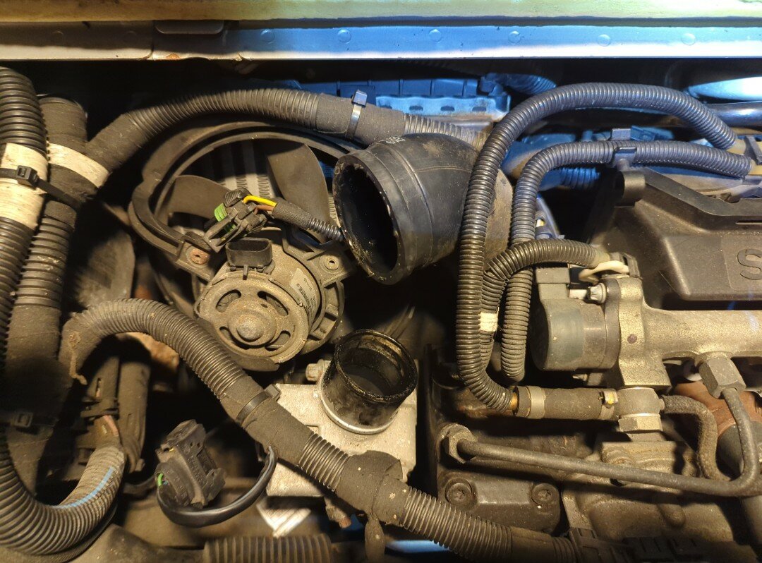

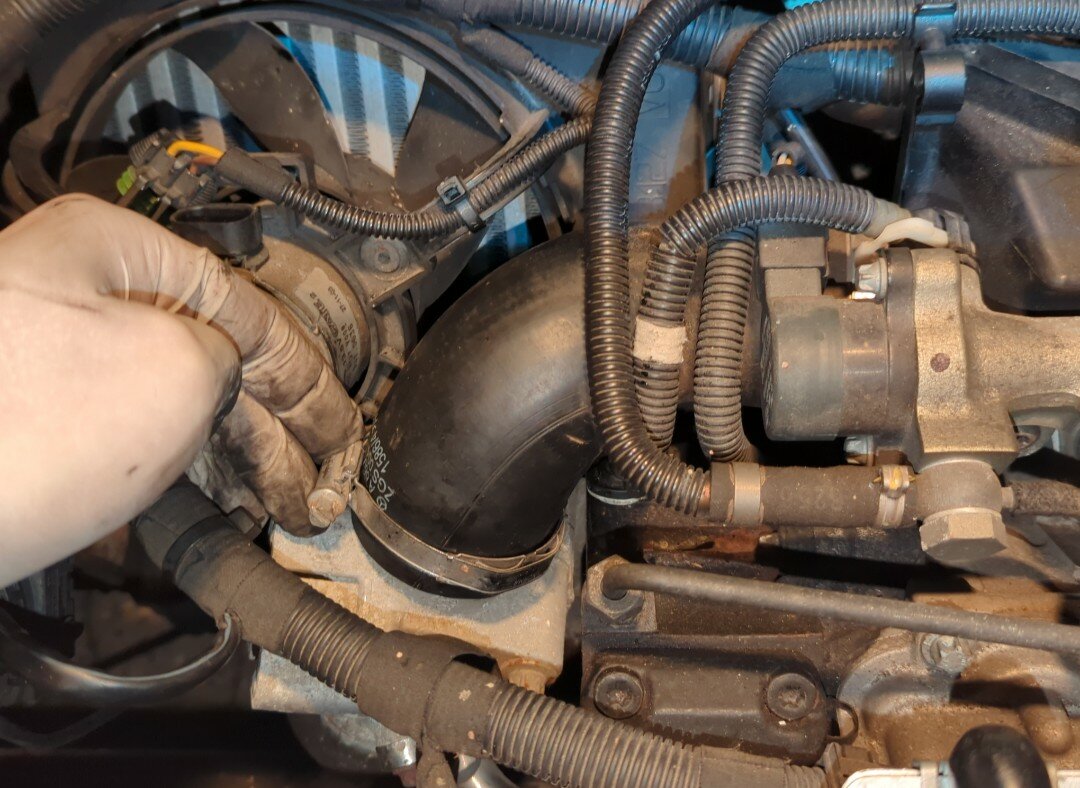

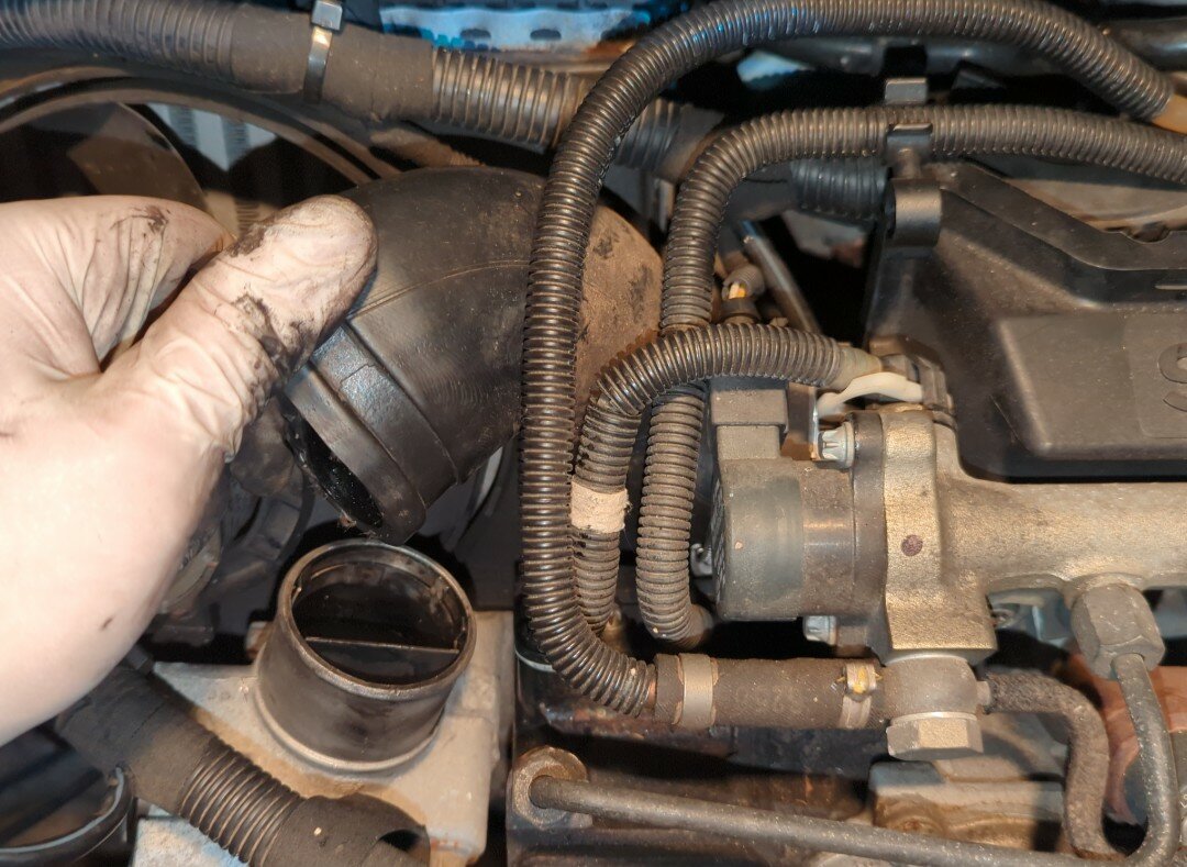

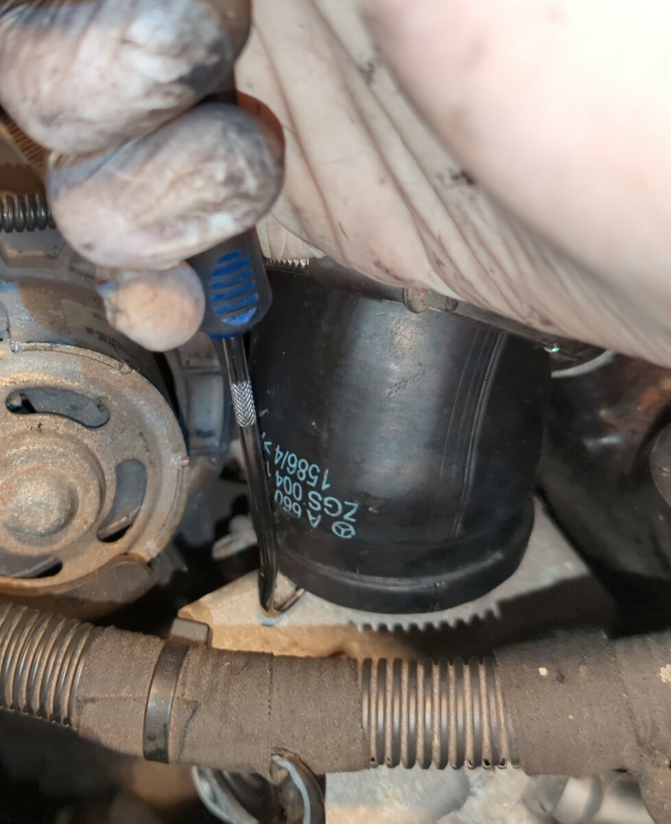

Hat man es geschfft, benutzt man am besten ein Hakenwerkzeug um den dicken Gummischlauch an allen Seiten hochzuziehen und dabei gleichzeitig den Schlauch nach vorn und hinten bewegen

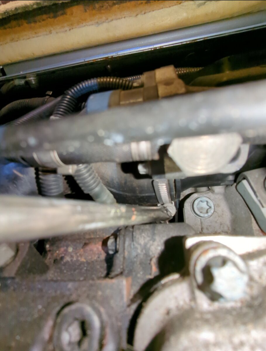

Man muss noch die Schlauchschelle rechts vom Schlauch lockern damit sich der Schlauch um 90Grad nach hinten drehen kann.
Schelle links
Schelle rechts
Mit Schraubenzieher
Oder Ratsche
Mit Hakenwerkzeug Abziehen helfen (rundherum) und dabei den Schlauch nach vorne und hinten und oben bewegen.

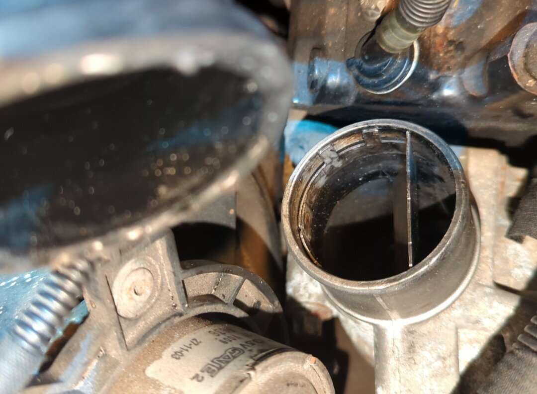

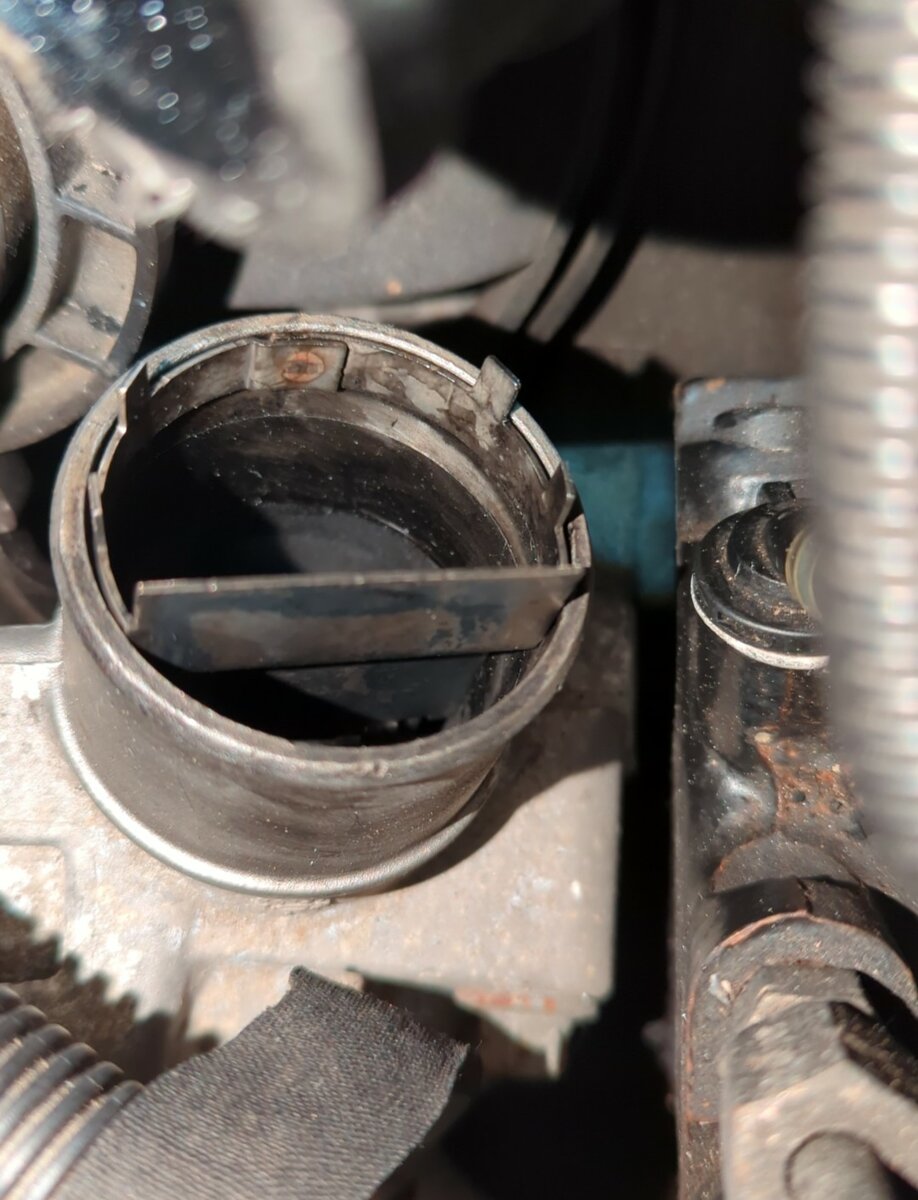

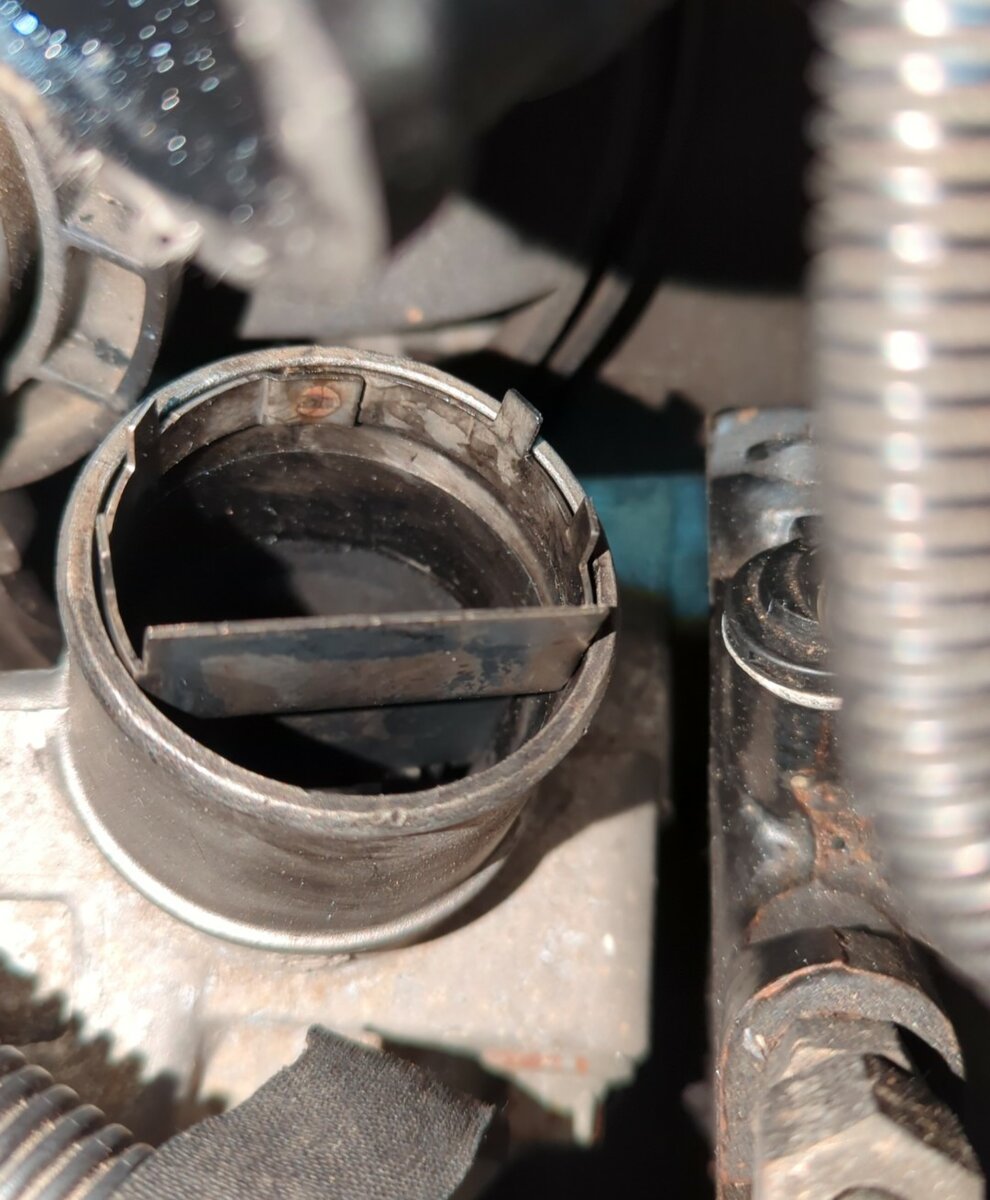

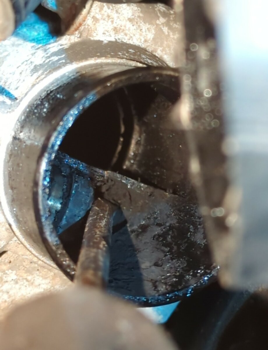

Innenansicht.

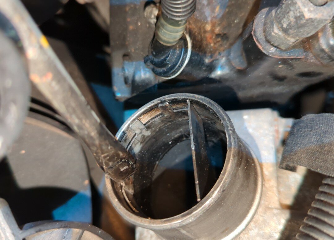

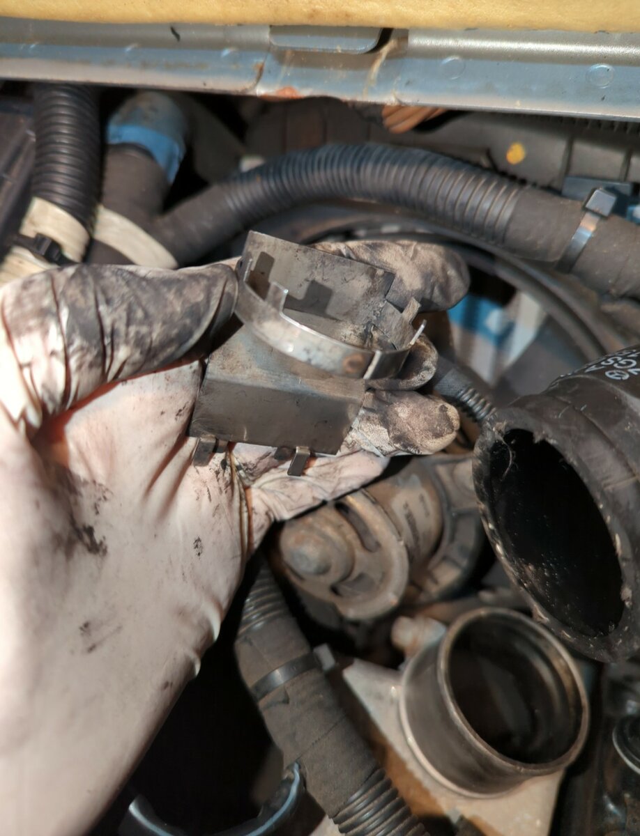

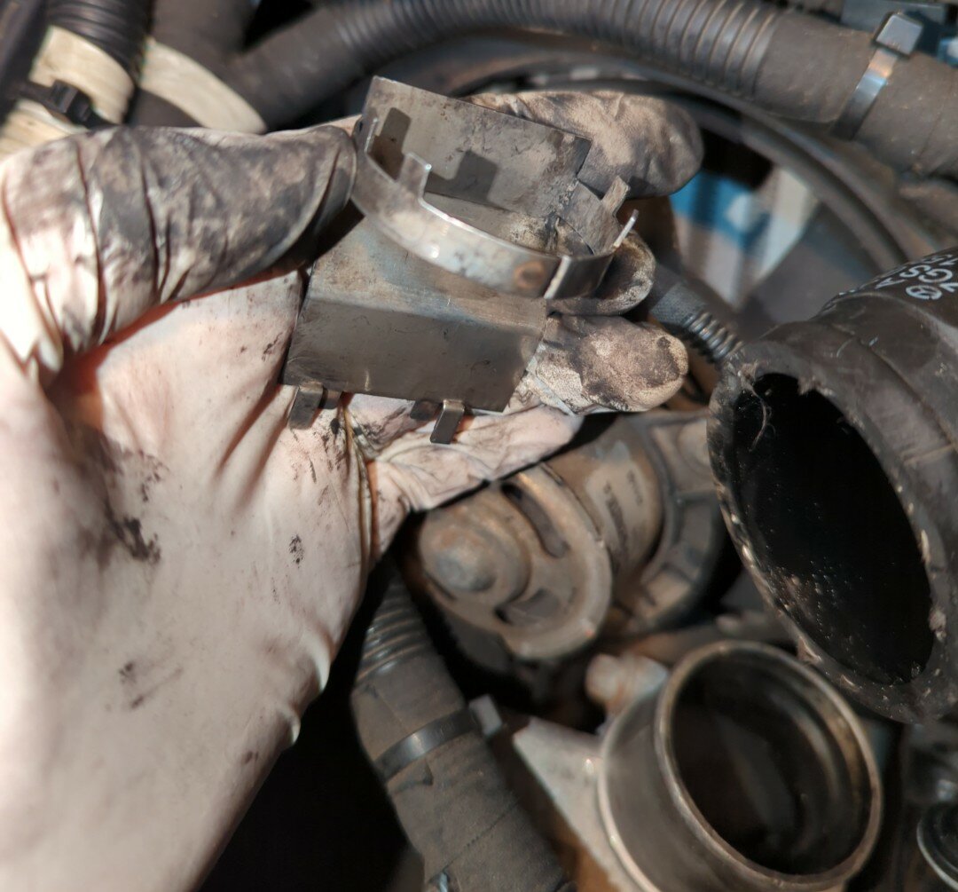

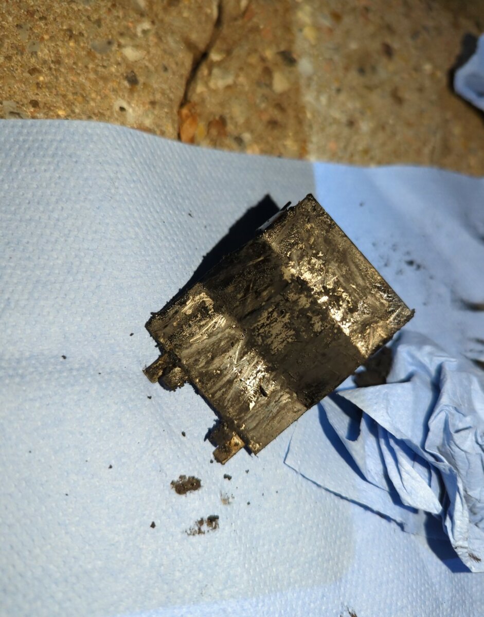

Das Mittelblech wird nun rausgemacht.
Dazu die Nasen mit einem Stechwerkzeug oder dünnem Schraubenzieher nach innen biegen und das Blech einfach rausziehen.

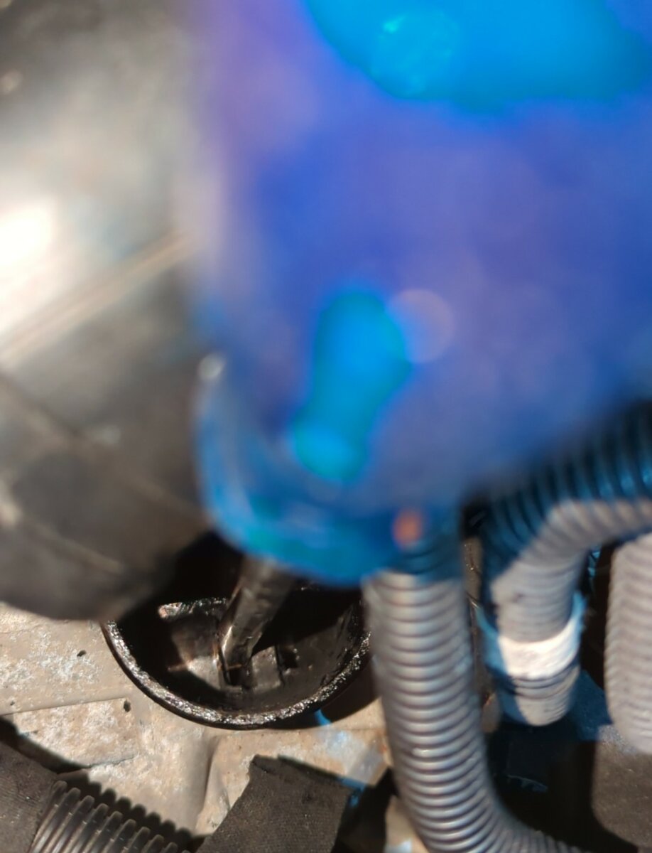

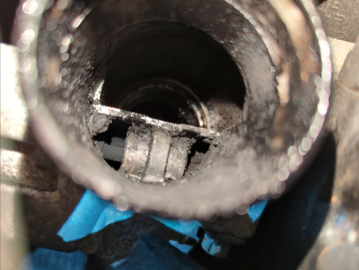

Reinigen (mit Bremsenreiniger gehts echt super!)
Grob vorgereinigtes Innenleben.
War alles verklebt:

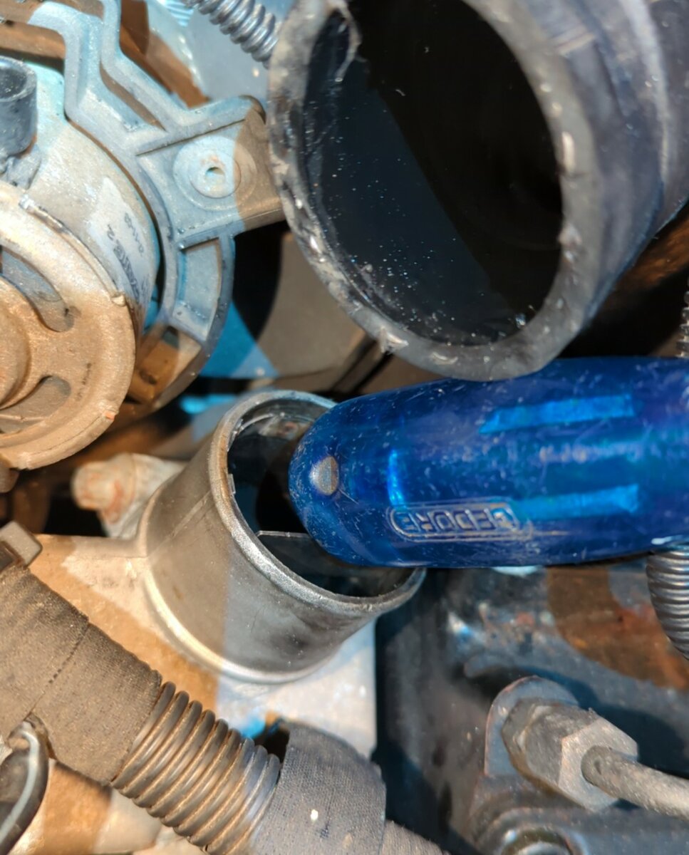

(Habe da ein Industriestaubsauger mit dem Rohr reingehalten damit der Schmodder nicht  nach unten fällt und gleichzeitig mit Schraubenzieher oder nem Draht / Hakenwerkzeug / Eispicker alles an Dreck rausgekratzt)

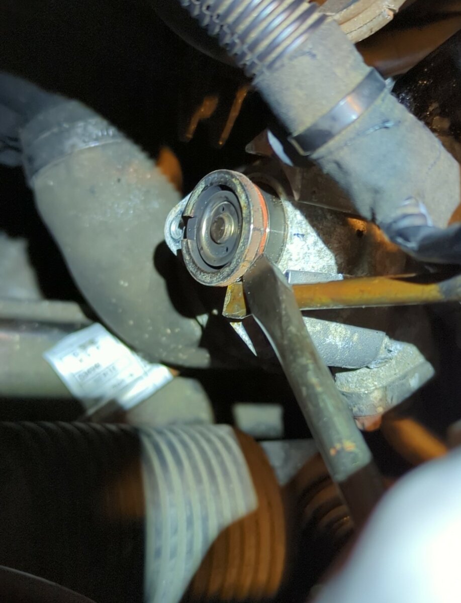

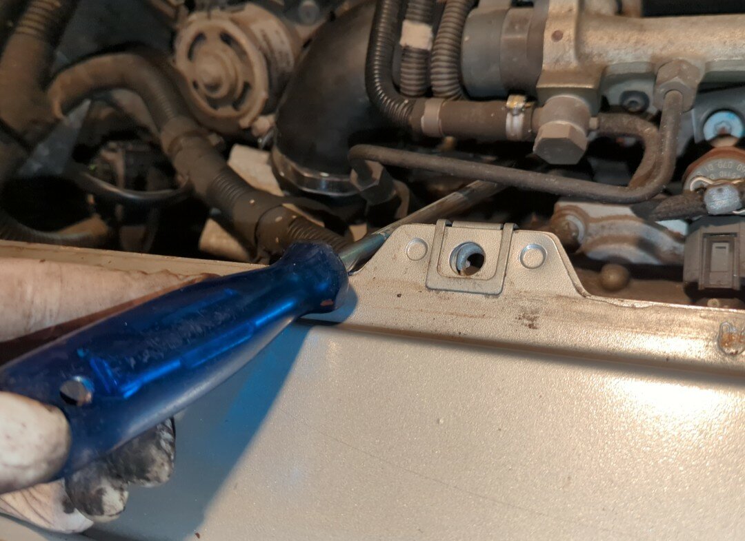

Danach einen dicken flachen Schraubenzieher(dreher🧐) rein und rumgedreht und gehebelt bis sich endlich was bewegt hat. Man muss da bisschen rumprobieren, geht aber irgendwann.
Besser wenn dabei der Motor noch warm ist.

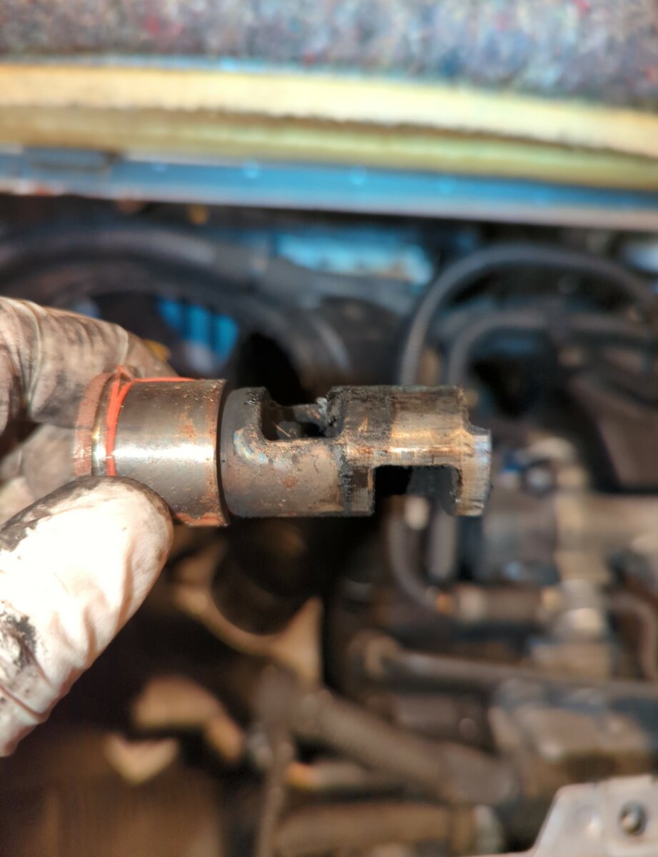

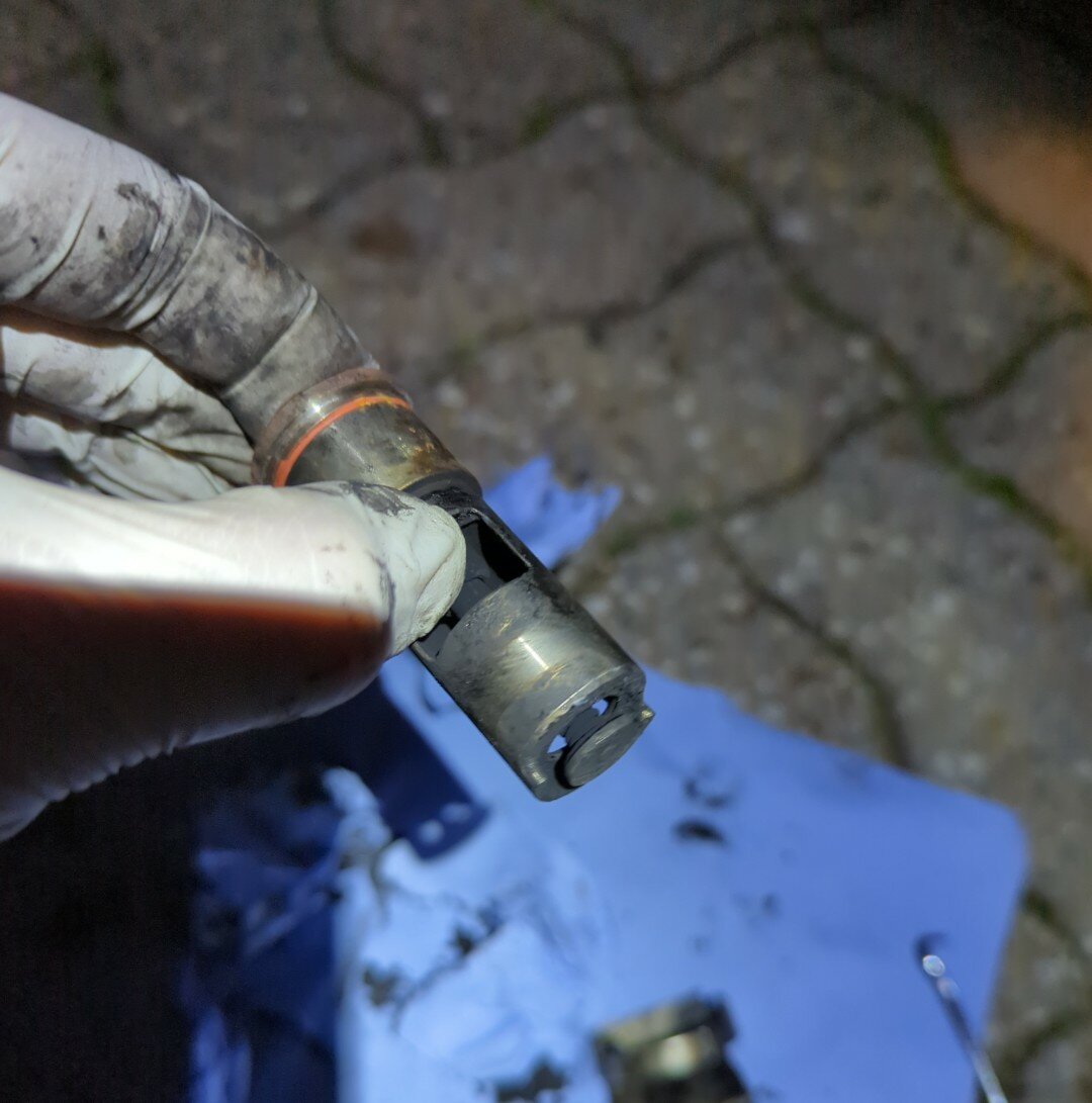

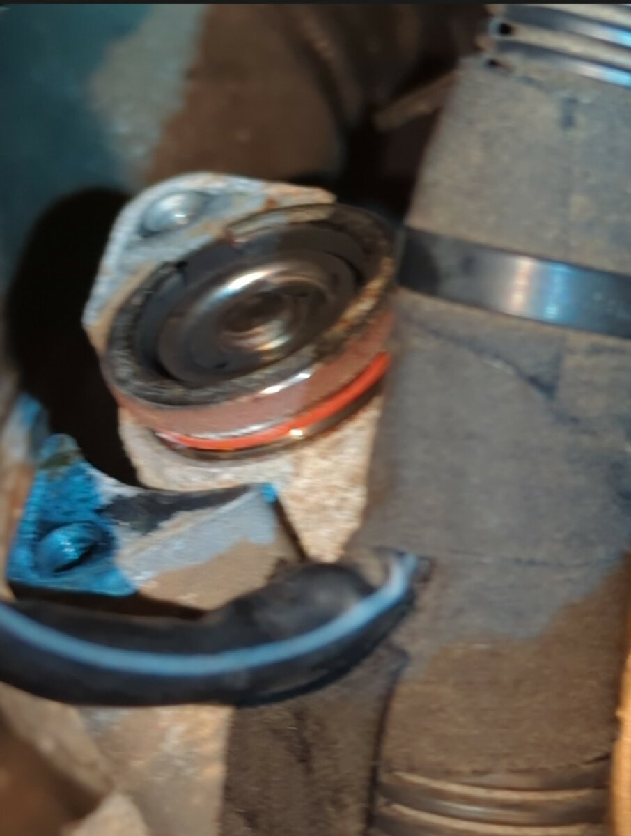

Wenn das AGR Ventil links rauskommt dort vorsichtig ansetzen ohne die geschliffene äussere Fläche und den roten O-Ring zu beschädigen
Danach nochmal innen mit Schraubenzieher gegen die Mittelstrebe ansetzen um das Ventil im zweiten Anlauf besser rauszubefördern

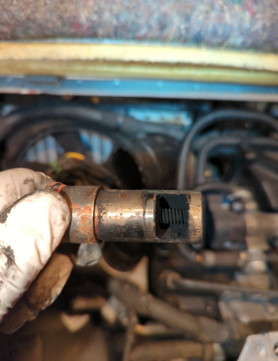

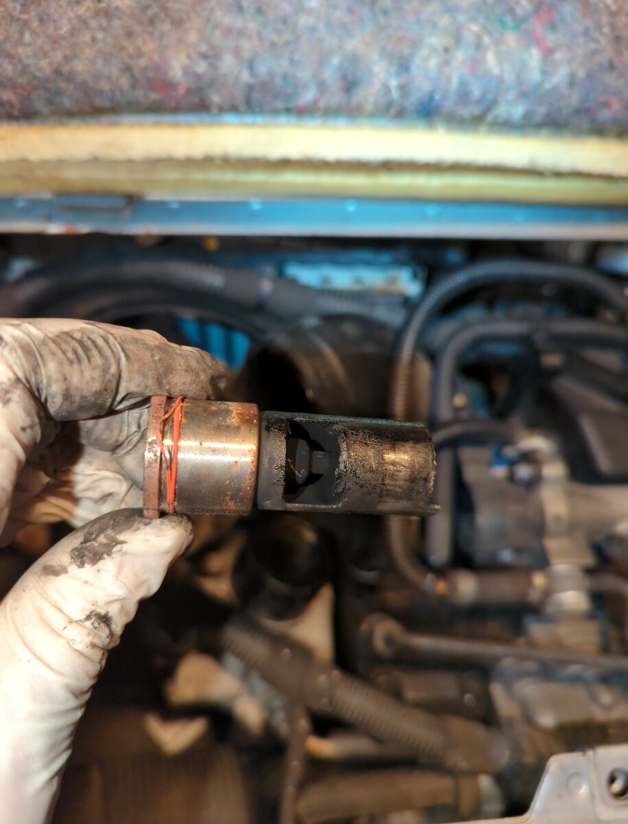

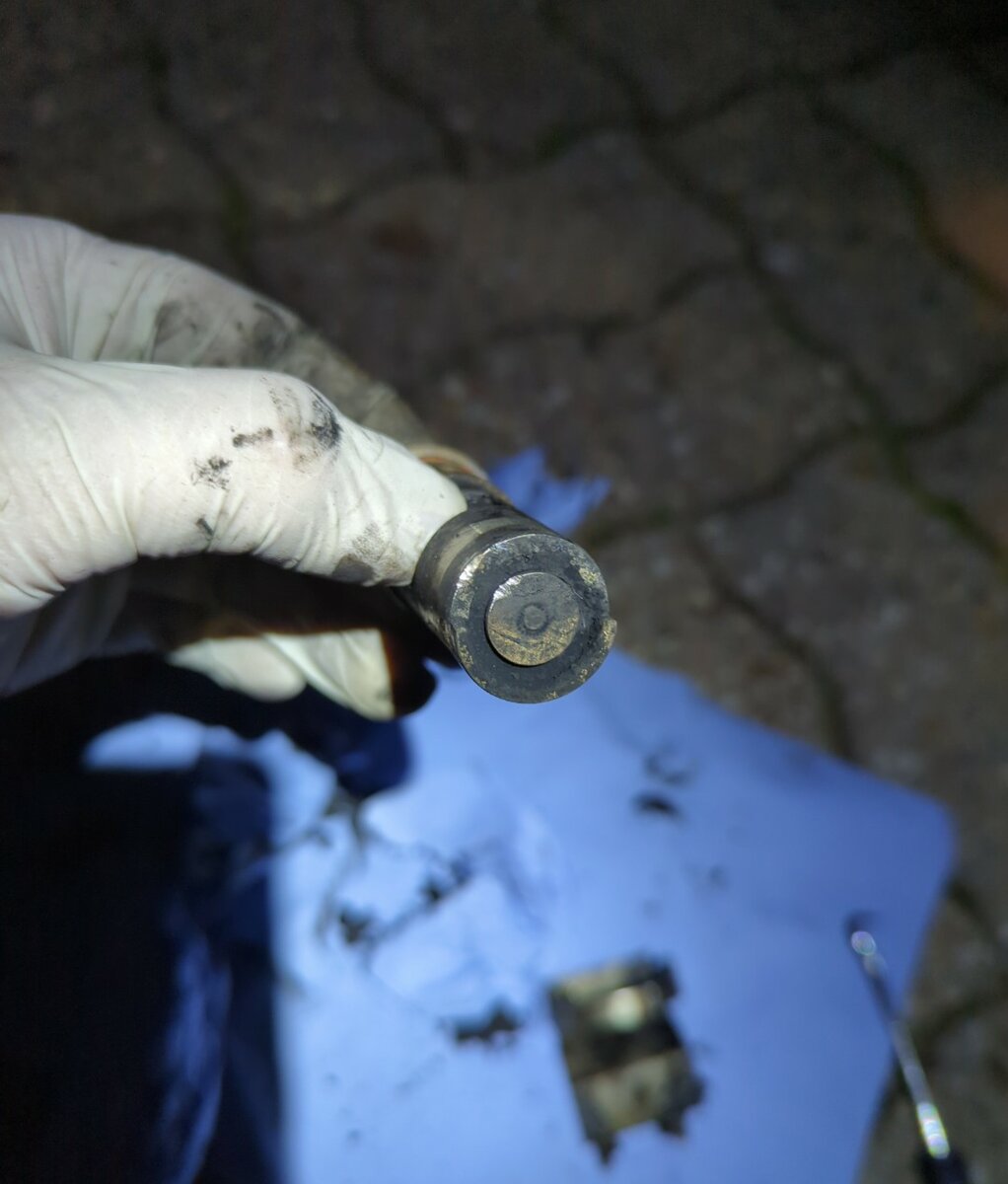

Da ist es (Schon am Schaft leicht angerostet)
(Vor Einbau mit Silikonfett oder ähnlichem einpinseln, gegen erneutes Verrosten)
bearbeitet von Broxin
Der O-Ring war bei mir schon ein wenig beschädigt.
Ich habe KEINEN neuen verbaut.
Ein paar Macken vom Raushebeln mit dem Schraubenzieher von vorhind sind vorhanden, behindern aber nicht die Funktion.
Hier und innen mal den Ventilschaft prüfen ob der noch schließt und ob das Ventil leichtgängig ist.
Evtl alles mit bremsenreiniger reinigen, jedoch DARF KEIN BREMSENREINIGER AUF DIE ROTE DICHTUNG, DA DIESE SICH DANN AUFLÖST UND MAN EINE NEUE BESORGEN MUSS
Danach das Ventil außen und den roten O-Ring mit Silikonfett oder sonstwas einschmieren damit es nicht wieder außen rostet und auch besser reingleitet.
Danach Ventil wieder richtig einbauen wie es vorher drinn saß und mit einem Gummihammer reinklopfen bis das Ventil wieder press drinn sitzt.

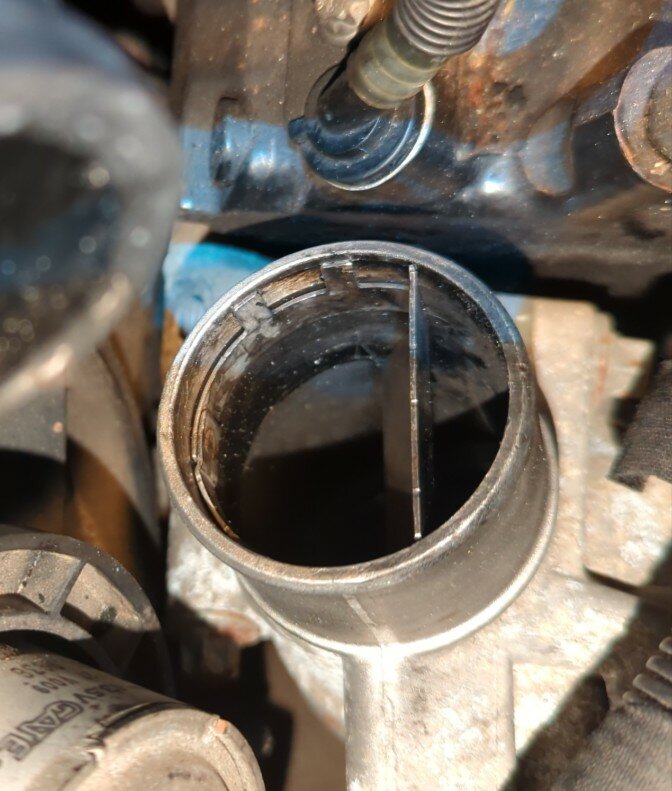

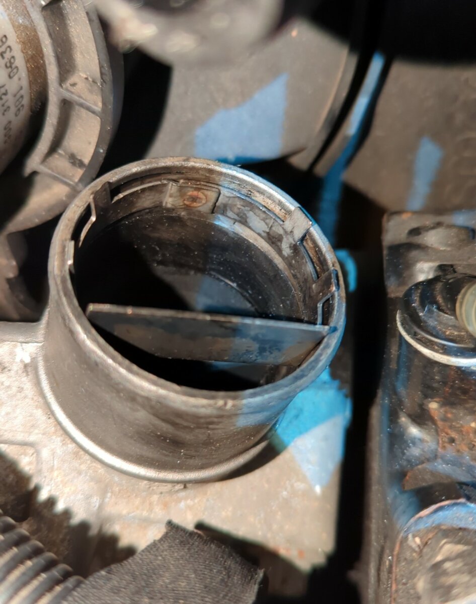

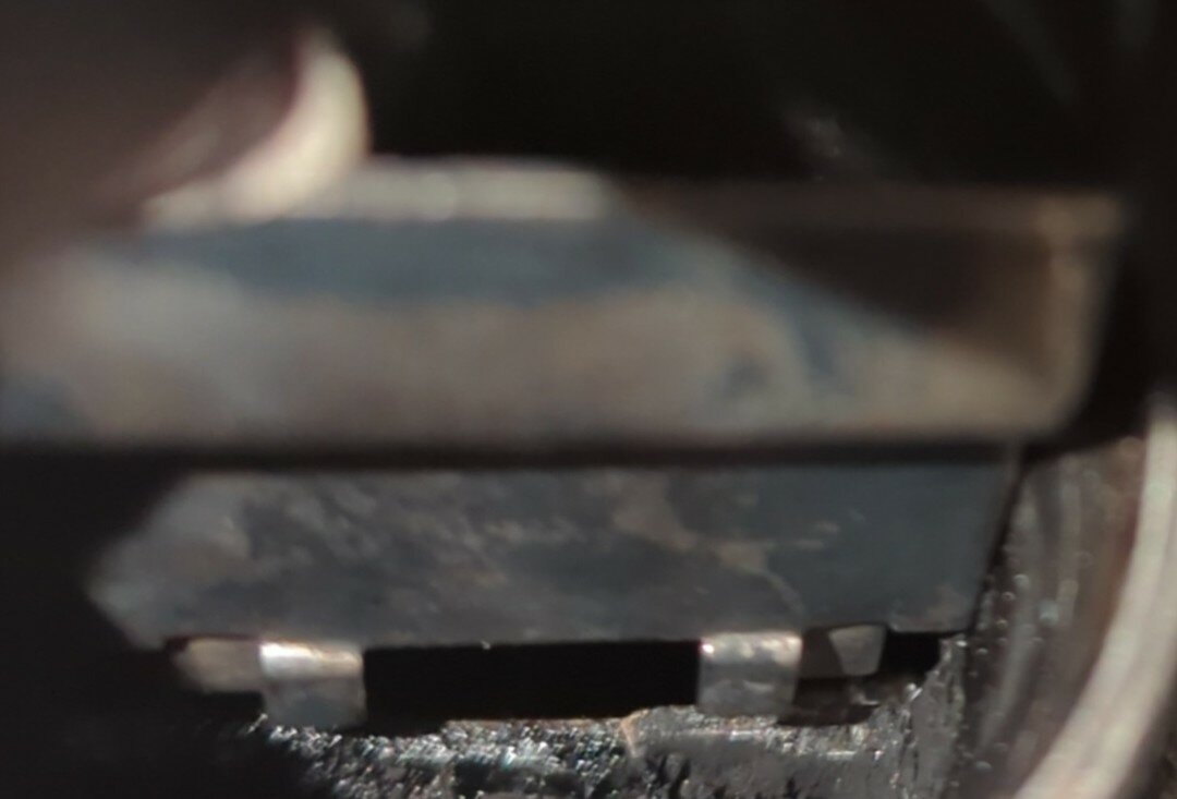

Jetzt wird das Blech wieder eingebaut, dazu vorher die vier Nasen wieder aufbiegen damit die nachher einrasten und für Halt sorgen
Beim Einsetzen darauf achten, dass die Nasen unten auf den Steg aufgesteckt sind
Nun mit etwas nichtmetallischem das Blech vorsichtig reinklopfen bis es einrastet
Ds Blech hinten noch runterdrücken und die Nasen einzeln nachdrücken/aufbiegen bis alle in dem Vorsprung/Nut eingerastet sind
Auf dem Bild sind die Nasen noch nicht richtig reingebogen. Geht aber problemlos.

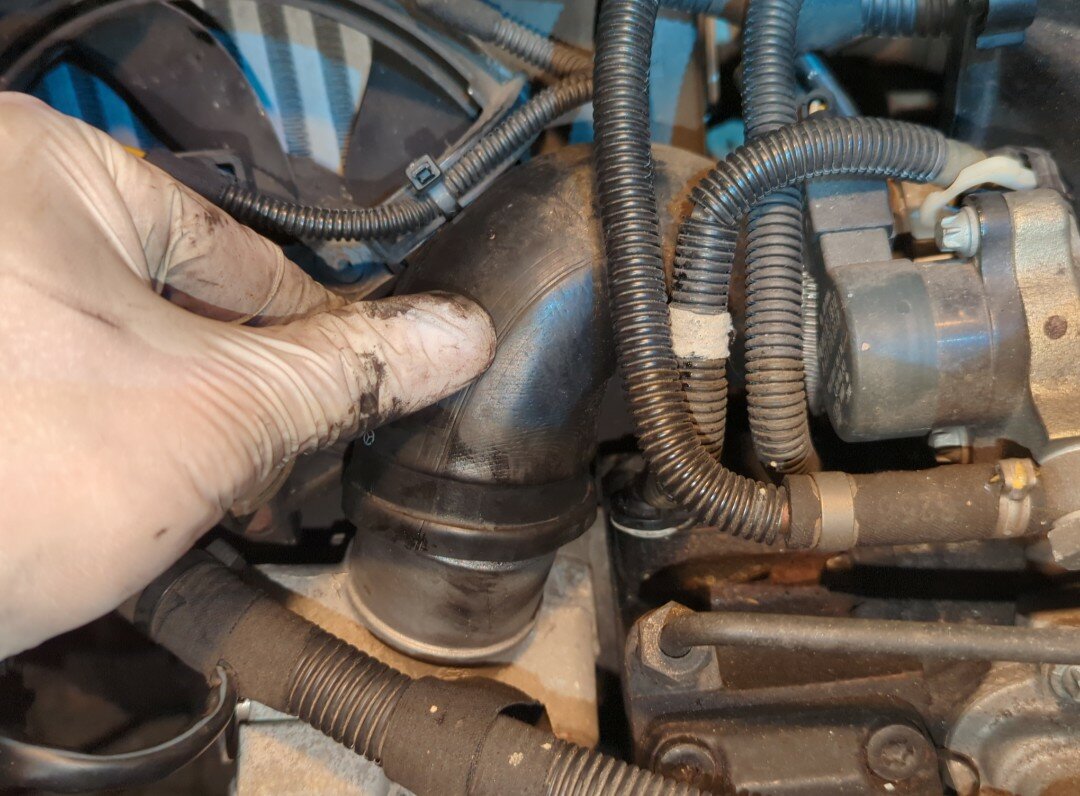

Dann wieder Schlauch aufsetzen, Schellen festziehen, Verstellmotor links mit den drei (oder nur die zwei oberen Schrauben und die untere weglassen) festziehen, Kabelbaum einklipsen, Stecker drauf (evtl noch Kontaktspray rein) und das war es auch schon.

Ich glaube man muss nur einen einbauen, der hitzebeständig ist. Silikon wäre da wohl vorzuziehen und eingeschmiert würde er auch nicht abscheren beim einbau, wie es wohl beim zusammenbau im Werk geschehen ist wie man an dem einen Bild erkennen kann.
