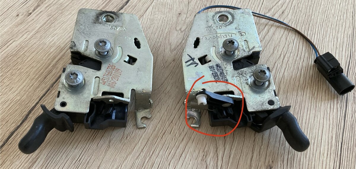

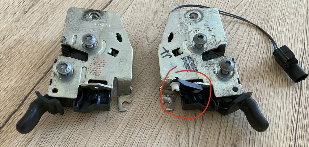

jenksen Geschrieben am 7. Januar Hey jetzt hab ich wirklich das gleiche problem mit meiner linken Verriegelung. Hatte ein Schloss mit microschalter gekauft und wollte alles einbauen ohne die Kabel usw anzuschliessen. nur kann ich nach dem Einbau sie nicht öffnen, ausser ich drücke diesen Hebel extra dazu. Nur würde ja dann die Verkleidung drüber liegen. kann mir jemand bei diesem Problem helfen? Würde ja naturgemäss alles an extrahebel und Kabel entfernen, nur hab ich schiss, dass der Mechanismus im inneren nicht mehr geht beim Bild ist links das Schloss von der rechten Seite, was noch geht und das rechte Schloss ist das Ersatzteil was ich eigentlich einbauen möchte. Danke im vorraus Jens Gutmann Diesen Beitrag teilen Link zum Beitrag Auf anderen Seiten teilen
jenksen Geschrieben am 7. Januar Oder muss ich exakt das Schloss ohne microschalter einbauen? Jens Gutmann Diesen Beitrag teilen Link zum Beitrag Auf anderen Seiten teilen
