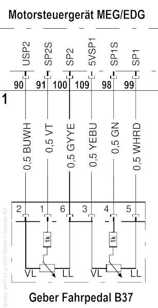

ich benötige die Pinbelegung von Gaspedal für den 450er. Ich habe das Internet schon durch, aber entweder bin ich zum dumm oder es gibt einfach keine Infos.
Die Belegung für den 451er kann ich finden, aber wenn ich das Pedal danach durchmesse, macht es keinen Sinn. Eigentlich sollten zwei Potis verbaut sein die 5-0 Volt bzw. 0-5 Volt ausgeben.
Dies kann ich aber nicht feststellen. Kann jemand helfen?
bearbeitet von torsten-82
Die Verkabelung des Gaspedals führt zum Motorsteuergerät, siehe jene Seite!  🙂
Folgende Verbindungen bestehen laut evilution:
Pin Gaspedal        Pin Motorsteuergerät
     1                ----->               91
     2                ----->               90
     3                ----->              109
     4                ----->               98
     5                ----->               99
     6                ----->              100
Weiterführende Unterlagen zum Motorsteuergerät bzw. dessen Innereien wären mir nicht bekannt.

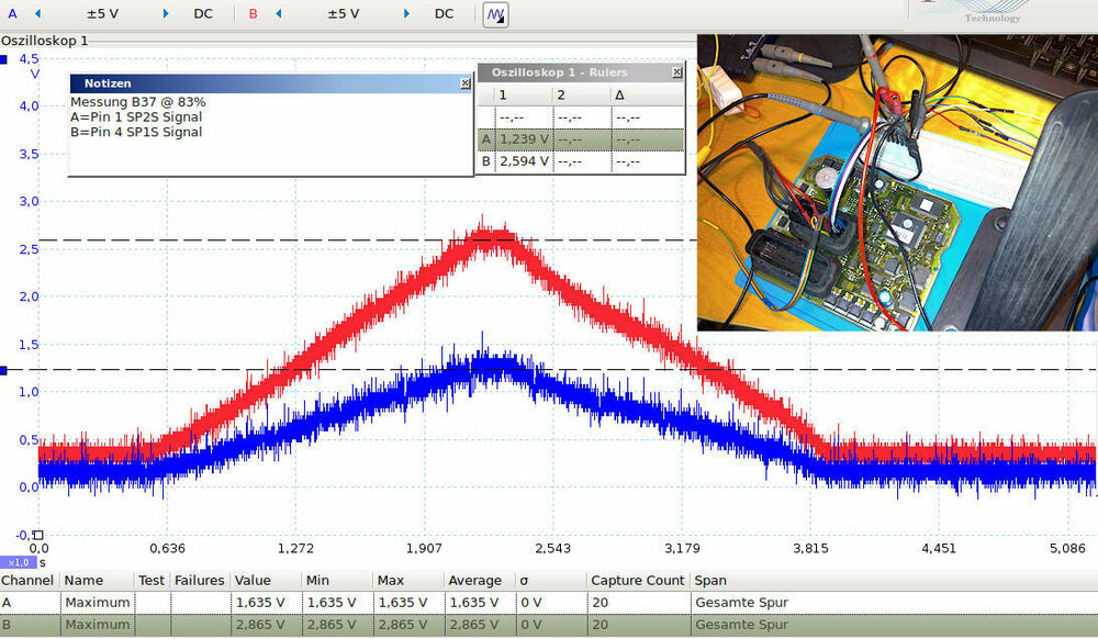

vor 2 Stunden schrieb torsten-82:
Hast du die Information aus der StarDiagnose? Bei mir sah der Spannungsverlauf anders aus. War zwar nur eine Messung ohne angeschlossenes Auto :classic_smile: aber so grundsätzlich wird sich der Verlauf wohl im Betrieb nicht ändern.
Messung: Pedal Q0002245V020 (ohne Kick-Down) an einem MEG 1.0, zwischen 0% und Endanschlag und wieder zurück.

Mir ging es um die Werte, die die Potis angeblich liefern sollen.
vor 3 Stunden schrieb torsten-82:
Das ist meiner Meinung nach falsch, deswegen wollte ich wissen, woher die Information kommt.
Könnte ja auch sein, dass ich damals Quatsch gemessen habe :classic_smile:. Aber falls nicht, wäre es doch blöd, wenn der TE mit falschen Infos auf Fehlersuche geht.
bearbeitet von 450-3
vor 16 Minuten schrieb 450-3:
das ist genau das, was ich wissen wollte und worum es mir geht! Das mit den 0-5 Volt und 5-0 Volt habe ich nur geschrieben, weil es ja in jedem Gaspedal, aus o.g. Gründen zweit Potis gibt. Ich wusste nur nicht, welche Spannung kommt oder kommen muss.
Es sollten also 0,5 Volt im Stand an Pin4 anliegen und 2,6 Volt bei Vollgas. An Pin1 ist es dann immer die Hälfe. Ich vermute mal, dass es da ja auch ein Toleranzfeld gibt. Sonst würde bei jeder Kleinigkeit ja direkt immer eine Lampe leuchten.
