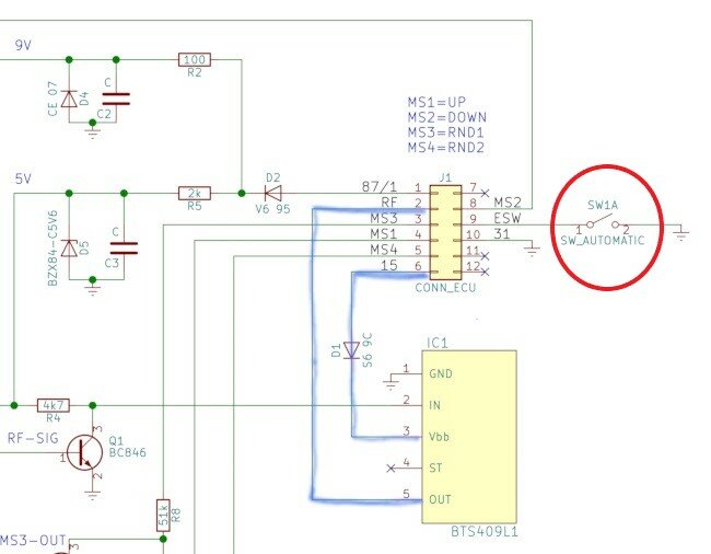

Genau so geht es, auf dieser Seite ist es für einen 450er Smart beschrieben, das ist prinzipiell gleich.
Die haben jetzt den Einbauplatz des Nebelscheinwerferschalters dafür genommen, weil der frei war, aber man könnte diesen Taster auch anderswo platzieren z.B. in der Abdeckung der SE Drive Unit.
Auf dem unten beigefügten Schaltbild ist zu sehen, wie dieser Taster elektrisch wirkt, der sich in dem roten Kreis befindet.
Der legt bei Betätigung nur den Pin 9 der SE Drive Unit bzw. über die Verbindung den entsprechenden Pin 27 des Getriebesteuergeräts auf Masse, um den Schaltmodus umzuschalten, das ist alles.
