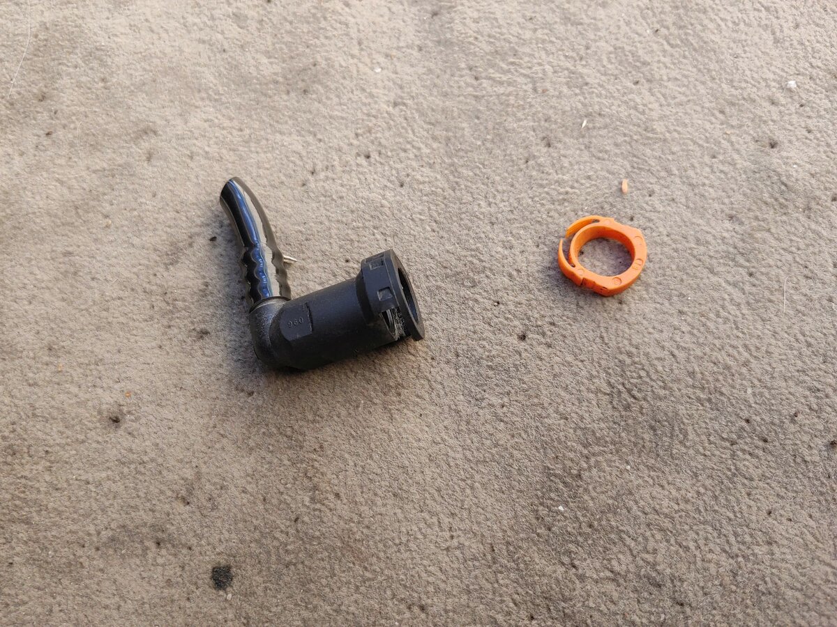

Guten Morgen,
ich möchte meinen Filter erneuern.
Der obere Kraftstoffkupplung ging relativ schnell ab, aber bei der unteren scheitere ich.
Hat jemand von euch dieses Problem auch schon gehabt und weiß Rat?
Ich drücke den orangenen Ring der Kupplung rein, aber es tut sich überhaupt nichts.
Ich habe mir sogar schon ein Spezialwerkzeug zum Eindrücken gebaut,
aber auch damit keine Chance.
Gereinigt , geschmiert und mit Druckluft abgeblasen habe ich das Ding natürlich auch...
Prinzipiell alles richtig. Reinigen, Eindrücken, dann muß sich der Schlauch abziehen lassen. Teilweise sind die Steckverbindungen mit Aluoxid festkorrodiert. Ist der orangefarbene Ring leichtgängig?
Ja danke, es lag tatsächlich an festkorrodierten O-Ringen, nicht an der Entriegelung.
Es ging megaschwer ab , ich mußte mit dem Schraubendreher hebeln.
nur mit einfachem Ziehen per Muskelkraft hat sich das Ding nicht bewegt.
hoffentlich sind die O-Ringe heil geblieben...
Der Filter war gemäß Aufdruck aus 2017, sah aber noch ganz gut aus, ich hatte ihn aufgesägt.
